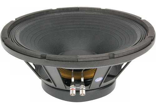

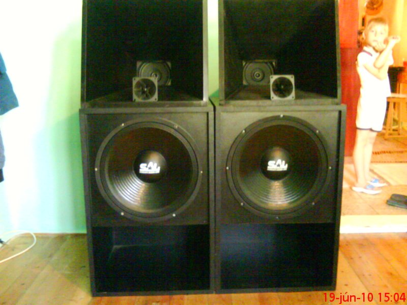

Szereztem két mély ládát elég nagyok wega láda azt mondták. Nem tudok róla semmit a kérdésem az lenne érdemes vele foglalkozni?
Annyit tudok hogy 15"-os hangszóró megy bele de szerintetek milyen hangszórót tegyek bele mert az nincs benne?
A válaszokat előre is köszi!
(A képen az alsó ládáról van szó ami a földön van)
(#) HANGG válasza zitzaki hozzászólására (») Júl 26, 2010 /
EMINECE KAPPA PRO 15"
(#) zitzaki válasza HANGG hozzászólására (») Júl 26, 2010 /
Gondolom a sal és társaival nemsokra megyek ezzel a ládával
(#) Bassmester válasza zitzaki hozzászólására (») Júl 26, 2010 /
Hát nem sokra... mondjuk egy PA 40100 azért szólna benne (60 Hz -től) , de az áráért jobbat kapsz az Eminence-től. :yes:

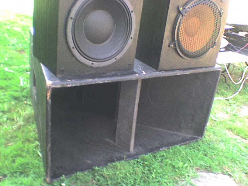

Ezekéről a ládákról tud nekem valaki valamit mondani? Pl.: Milyen gyártmány
(Ugy kaptam őket nem tudok róluk semmit)
(#) Action2K válasza zitzaki hozzászólására (») Júl 27, 2010 /
Jó kis vegyesfelvágott. Még házi építésűnek is mondható némelyik.
(#) klemo86 válasza zitzaki hozzászólására (») Júl 27, 2010 /
Nem gyenge, egy pár erősen átalakított Videotont látok
(#) zitzaki hozzászólása Júl 27, 2010 /
Jah bocsika az alsó ládákról akartam valamit megtudni mert azok az ismeretlenek a többi tényleg vegyes felvágott van ott videoton vermona monacor monarch stb... az alsó tölcséreseket viszont nemtudom milyenek

(#) HANGG válasza zitzaki hozzászólására (») Júl 27, 2010 /
Jó a szál is csak a minősége nem mindegy
Nekem ezek vannak SPA 4050 400-as castonal hajtom őket és megvagyok vele elégedve
(#) zitzaki válasza HANGG hozzászólására (») Júl 27, 2010 /
Akkor lehet veszek bele én 4050et azok nem is drágák
(#) zitzaki válasza zoly15 hozzászólására (») Júl 27, 2010 /
Neten keresgéltem 4000 ft volt darabja mondom annyit megér szerintem vettem kettőt

(#) shalafi.66 válasza zitzaki hozzászólására (») Júl 28, 2010 /
Az még rosszabb döntés, mint a SAL PA sorozat.
