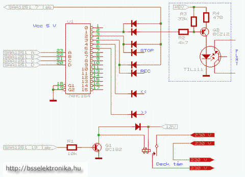

				Szia gddr80! Szerintem a mellékelt rajz szerint építsd meg! A dekóder IC itt is "aktív 0"-s, azaz negált jelet ad. Optocsatolónak én 4N25-öt használtam. A diódákat akár el is hagyhatod, mert az az SAA1251 resetelésére kell. Az optocsatoló tranzisztorát a gombbal párhuzamosan kötöd. A collectorát kösd a 2,4V-ra az emittert a GND-re. A LED-el sorba tegyél kb. 50-100 ohm körüli ellenállást, hogy az áramát bekorlátozd! Nálam 2 dekóder IC összesen 30 gombot vezérel egy HI-FI-ben és az egész eljár egy 7805-ről hűtőborda nélkül! Üdv!

				Hello! Először is köszi a gyors választ.   Itt is össze kell kötni a két rendszert, és ha igen akkor hogy? A földjeiket kössem össze? És a pnp tranzisztorokat tehetem közös tápra? A másik problémám a távirányító tápfeszültsége volt, azt a 2,4 V-ot hogy állítom elő? Nem szeretném elemről használni, mert ha már dugasztápról megy az egész akkor egyszerűen arra rá tudom kötni azt is.
				Szia gddr80! Lehet, hogy nem jól értelmezem a dolgot. Azt a 2,4 V-ot nem a gomb két kivezetése között mérted? Mi adja azt a tápfeszt? Illetve jól értem, hogy ha Y1neg kimeneten 0V van, akkor szeretnéd "megnyomni" a gombot?... Másképpen fogalmazva: Mi van az általad rajzolt kapcsolásnál a GND és a 2,4V között? A távirányító vezérlő IC-je? (ha tudsz, küldj rajzot) Mert ha igen, és ennek két lábát szeretnéd "rövidrezárni" akkor nem kell semmi mást összekötnöd, csak a gomb két kivezetését az optocsatolóval. A tranyókat természetesen teheted közös tápra, meg az opto GND-ket is össze kell kötni. Én javasolnám a külön tápot, nehogy a távirányító IC-t tönkretegye. De azért még agyalok rajta.
				A gomb két kivezetése között mértem, de akkor elemről ment, de mikor rákötöttem a tranyókat akkor már nem kapcsolt. Aztán összekötöttem a földeket (lehet hogy nem volt jó ötlet összekötni az elem és a dugasztáp földjét) akkor pedig néha ment néha nem. Ezért szeretnék valami jobb megoldást, és gondolkodom ezen az optócsatolón. A 2,4 és a GND között a távirányító IC-je van. Idézet: „Illetve jól értem, hogy ha Y1neg kimeneten 0V van, akkor szeretnéd "megnyomni" a gombot?...” Igen, ezt szeretném. Idézet: „Én javasolnám a külön tápot, nehogy a távirányító IC-t tönkretegye.” Ha mondjuk mégsem lenne jó az elem, mekkora feszültséget bírna el a távirányító? Én 3,3V-ban gondolkodom, de lehet hogy az már sok lenne(vagy esetleg egy nagy ellenállás tudná korlátozni?).
				Szia! Annyit kellene tudni, hogy milyen elem/elemek vannak benne. Ha pl. 1.2V-os akkuk, akkor bírja a 3 V-ot. Lehet a tápot pl. az 5V-ból egy soros (kb. 120ohm-os) ellenállással egy 2,7V zenerrel és egy nagy kb. 1000µF-os kondival előállítani. Attól, hogy a GND-ket összekötötted, elvileg nem lehet baja. Amit rajzoltam, tuti, hogy működik! Megépítettem! A táp kérdést holnap lerajzolom, ha nem világos, de most mennem kell. Üdv!

				Hello! Próbálgattam közben a kapcsolásomat, és működik a külön tápforrásból (2x1,2V akku) a PNP kapcsolása, de egy olyan furcsa dolgot vettem észre, hogy mikor közös a föld, akkor gyengébben világít a LED (22ohmos előtéttel), mikor nincs akkor erősebben. A melegedést pedig a HCT dekóder okozta, egyáltalán nem működött, vagy gyári hibás volt, vagy én égettem le .  Valahogy ki szeretném védeni ezeket a baleseteket, mégis kellenének a diódák a kimenetekre, vagy elég egy nagyobb ellenállás? A távirányító tápjára visszatérve, jobb lenne a Zeneres 5V-ról 2,4-re csökkentős, közös táp, mivel ha csak a távirányító kap áramot, és a PNP nem, akkor is kinyit mindegyik tranzisztor, mivel a dekóder IC mindegyik kimenetén logikai 0 lesz (mivel nem kap az IC áramot), és akkor az összes gomb egyszerre "megnyomódik".

				Valaki rajzolt már be optocsatolós megoldást, én úgy gondolom, egy távirányítónál ez az egyetlen, tényleg korrekt megoldás. Persze nekem sem szimpatikus, ha ilyen feladatom lenne, én inkább megírnám a PIC-be azt a programot, ami a megfelelő távirányítógomb-nyomásokhoz tartozó IR jelet előállítja egy IR LED-en. Ilyen megoldáson nem gondolkoztál még? Vagy miért ragaszkodsz az eredeti távirányító meghekkeléséhez?
