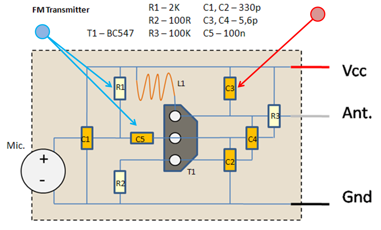

(#) hackerfish hozzászólása Júl 28, 2010 /
A csatolt rajzon a kék nyíllal jelölt alkatrészek határozzák meg a mikrofon érzékenységét, a piros nyíllal jelölt kondi, és a tekercs pedig a frekvenciát igaz?

(#) pucuka válasza hackerfish hozzászólására (») Júl 28, 2010 /
Külső elektromágneses hullámok nem állítják el az adót, de az adó által keltett rezgések az antennán kívül más úton kijutva zavarokat okozhatnak. Viszont a rezgőkörben használt kis kapacitások, és a szórt kapacitások összemérhetők, ezért a környezettől függő változó szórt kapacitások erősen befolyásolják az adó frekvenciáját. Ezért kell árnyékolni, zárt fém búrával. A vastagsága elektromos szempontból nem lényeges, csak a stabil mechanikai kivitel a követelmény. A rezgőköri tekercs szintén frekvencia meghatározó elem, ezért ennek a mechanikai kivitele is kritikus.
