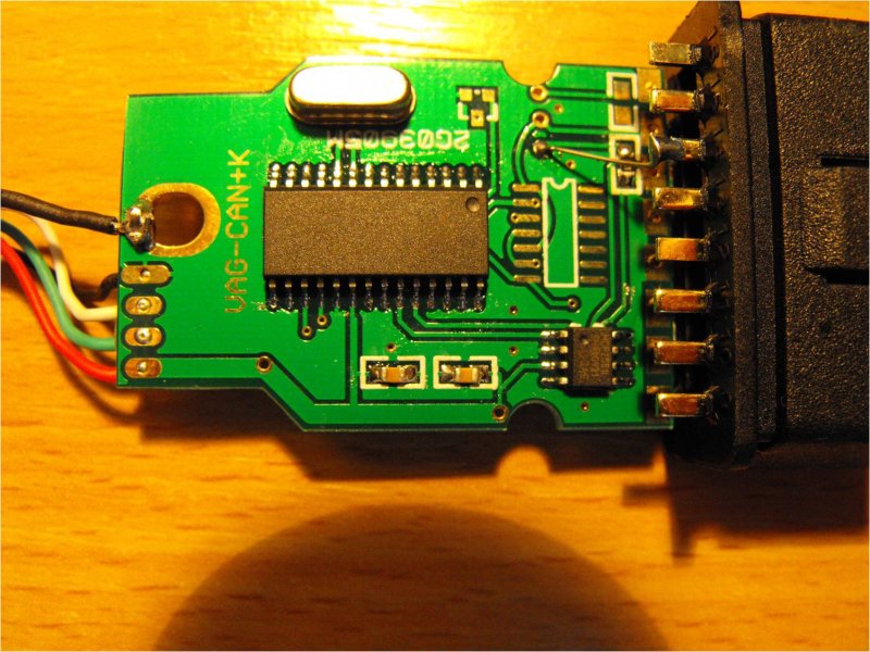

Akkor valamelyik nem igaz, vagy rossz a kábel.
A chipsetből látszik, hogy van benne CAN busz driver, de ettől még mehetne KK/L csatolóként (is) Csinálj képet a panel mindkét oldaláról...
VAG-CAN+K interface nem fog menni vag-com-al, de vwtools-al kellene mennie. Lehet a kábel rosz
Szerintem a leirtak lattan a te kabelad egy vag k-can commander,ami nem a vag-com 409.1 hez volt gyartva !!Nezd emg a kapcsolas hasonlit az alabihoz
Csináltam képeket a panelról. Remélem látszik rajt valami.
Köszönöm a segítséget. Akkor nézek valami másik működőképes kábelt.
Helló ez KM óra tekerős kábel ha minden igaz és vag k+can commander 1.4, 2.5 vagy vag can commander-el 4.5, 5.0 működik, csak can es műszerfalbetétkel fog kommunikálni és azok nem engednek olyan egyszerűen be! jobb ha túladsz rajta gyorsan.

Az alábbiban kérném a segítségetekt. Van egy CAN-BUS Commander (ez van ráírva) kábelem. Sajnos elindítootam rajta a vag-com 9.08-at. Valami átírta a kábel sotware-jét, mert addíg az usb meghajtó FT232RT volr, most meg vamai ROSS-TECH-es meghajtóként ismeri fel. Segítsen valaki hogy hogy tudnám visszaállítani a régi tartalmát, valahogy egyszerűen. Köszi. Idézet: „Sajnos elindítootam rajta a vag-com 9.08-at.” Miért is? Próbáld újratelepíteni az USB meghajtó illesztőprogramját. Az elérési útnak add meg az eredeti szoftver telepítési mappáját. Hátha jó lesz...
Sajnos nem let jó. Állandóan a ross-tech illesztőprogramot keres. Valószínű átirta a firmware-t. 5 dolgot találtam az eszközbe. 1. FTDI 0647-A FT232RL 2. A 476C T 34JH 3. 10.000 M 4. PIC18F258-i/SD 065328U 5. TJA1050 7K1R3 n6021 A nyákra az van írva hogy VACAN DDM075 hátha ez segít valamit. Ha van valami ötlet szivesen várom. Szerintem frissitette a kábel sotware-jét. (Annyira nem értek hozzá). Régebben FT232RL USB UART eszközre keresett, most meg valami Ross.Tech USB-re. Köszi
Közben én is gondolkoztam...
Valószínűleg kuka lett a kábeled. Közeli képek készítésénél használd a MAKRO gombot, mert nagyon homályos a kép.
Azért írtam le hogy milyen egység hol van.
Nem lehet méh hogy az a baj, hogy az FT232RL tartalmát írta át? Esetleg azt újratölteni?
A legnagyobb a valoszinusege hogy a ft232 ic eepromjat irta at.Nekem is volte egy ilyen ft 232 es kabelem csak az sima usb k line-os atalakito volt de nem sikerult torolnom a eepromot.Nemment az egyik m-prog verzioval sem.De tutira az valtozott meg mert ha pl uress akkor is sima usb ocm port atalakitokent mukodik az ic.
Köszi a választ, én is erre gondoltam. Van valakinek FT232RL eeprom tartalma? Remélem igen. Válaszokat köszönöm.
Hmm az az ic nem tartalmazza az eepromot ?? Mintha az derengene mi AVR-hez használjuk és nincs külön semmi tár. Csak azért mondom mert akkor veszel 1 db-ot és kicseréled ha érzel lelkierőt hozzá.
