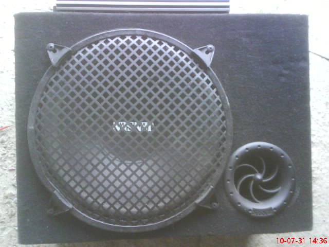

Nagyon jó. Csak az nincsen rajta egyik képen sem, hogy mit, hová kötöttél.
Az se lenne nagy baj, ha azok a képek kicsit élesebbek lennének.

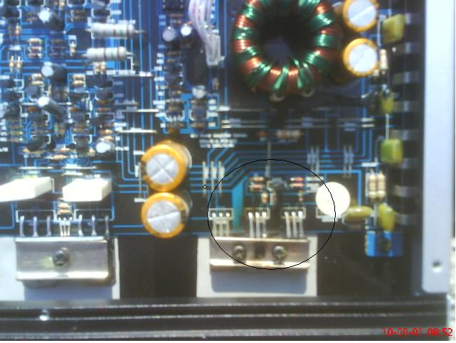

szia bocs hogy megint zavarok de levettem az erősitő hátulját és megnéztem hogy hol égett meg hátha igy többet tudtok mondani.köszi
De a hangszóró impedanciáját lemérted??? És az erősítőre mi van írva, hogy mekkora a legkisebb terhelő impedancia. Ja és mennyire kergetted az erősítőt? Mert amit bekarikáztál az a végfok rész vagy valami meghajtó fokozat és az gáz ha onnan jön a füst vagy égésnyom...

Amit bekarikáztál az szerintem a 2db IRFZ.....,+1 egyenirányító dióda. A másikoldalon is van ilyen?

igen ugyan ez van a másik oldalon
levettem azt a kis fém lemezt 2db irfz...valamiés 1 f1...valami van

Az pedig elvileg jó, és egy tekercses ugye? Illetve egy darab mélyet kötöttél a kimenetre semmi mást ?
