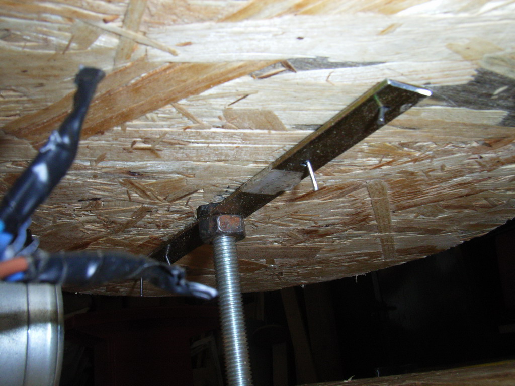

Jelentem, elkészült a műalkotás... Kicsit máshogy mint ahogy terveztem, de így is tökéletesen működik.
Motornak egy speciális brutálerős nagy áttételű 230-as motort használtam.
Feltámasztás egy 10-es orsó. Szögek direkt vannak elferdítve, hogy ne tudjon kiugrani a fém, ami alátámasztja a cuccot.
Kicsit puritán a kinézete, de funkciót tartottam szemelőtt

(#) PCB válasza Topi hozzászólására (») Ápr 5, 2007 /
Egy mobil vibramotorja 3V -on egy műanyagtálnak szoritva kisebb munkával járt volna.
Egy mobil vibramotorjának excenterére erősített műanyagpálca, a marató folyadékba lógatása is kisebb munkával járt volna.
Az is igaz, hogy hidrogénperoxid- sósav-víz maratás esetén, minden mozgatás nélkül se több egy 170x60 -as kétoldalas panelt lemaratni mint 10 perc.
(#) Topi válasza PCB hozzászólására (») Ápr 5, 2007 /
Ez vaskloridhoz készült. A vibramotor túl nagy sebességgel mozog, így magát a folyadékot nem mozgatja meg rendesen. Felszínét rázza, azt semmit nem ér.

(#) vegyészmérnök válasza Topi hozzászólására (») Ápr 5, 2007 /
Nem túl lassú a forgása? Szerintem gyorsabban kellene forgatni, hogy tényleg intenzív legyen a keveredés...
(#) Ant válasza Topi hozzászólására (») Ápr 5, 2007 /
Lehet, hogy csak én látom rosszul, de ez nem csak szinte 1 tengelyen mozog? Jól keveredik?
Én úgy maratom a nyákot, hogy egy Carte-dor-os fagyis dobozt a fedelén kifúrtam, és beleragasztottam egy CD-olvasó tálca mozgatójának motorját. A motor tengelyére ráragasztottam egy vastag szívószálat, és a szívószálra egy csepp alakban meghajlított tollbetétet. Ráteszem a fedőt és a motornak 1,5V-ot adok.
Elélg gyatrán keveri, de megfelel.
