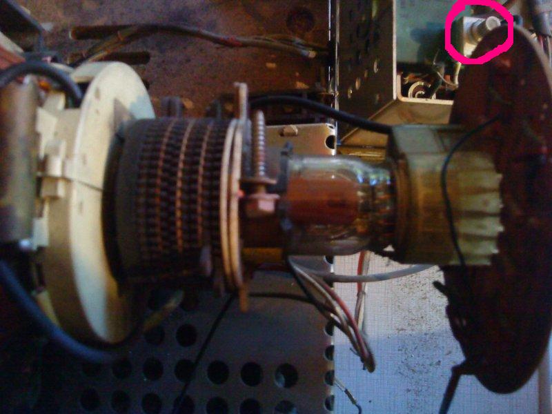

Végre sikerült nagyjából mindent beállítanom, de most fellépet két másik probléma. A kép bal oldalra el van tolódva, jobb oldalon pedig egy függőleges fekete csík található. Időnként pedig nincs kép hanem felfelé futó ferde sávok vannak helyette. Mi lehet a probléma?

(#) kadarist válasza Tom2009 hozzászólására (») Júl 31, 2010 /
Csinálj képet a bal oldali kihajtható panelről, és megmutatom, hogy min állíts.
