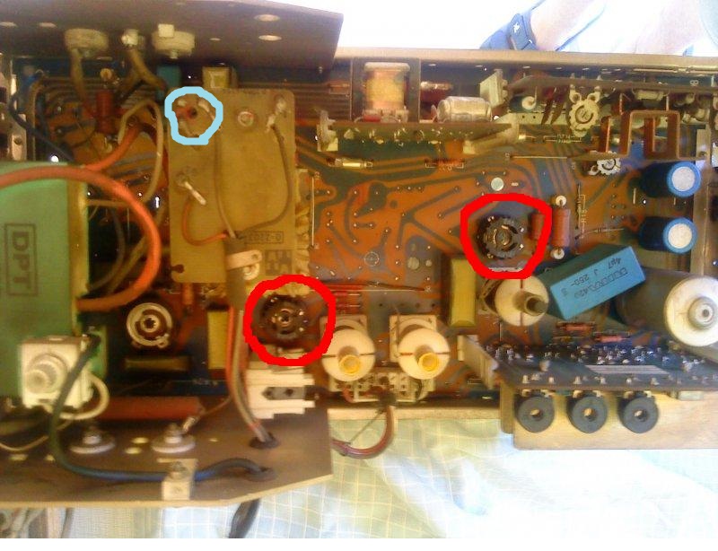

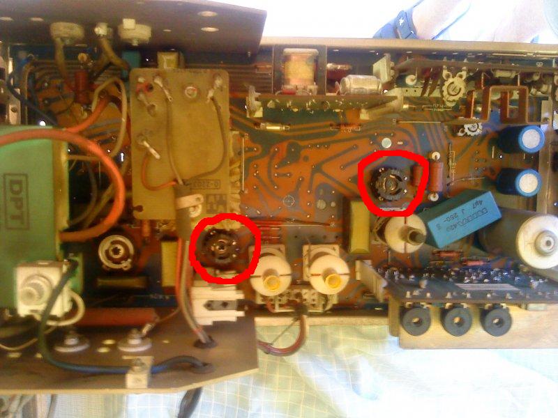

Csináltam képet mindkét panelról, azért mert nem tudtam, hogy előröl nézve a bal vagy pedig hátulról. A bal oldalt hátulról nézve értem. Egyébként úgy is jó, ha a kapcsolási rajzon bejelölöd.
(#) kadarist válasza Tom2009 hozzászólására (») Aug 1, 2010 /
A bekarikázott sorvezérlő modulon van két trimmerpotméter. Az egyikkel vízszintesen tudod tologatni a képet (sorfázis), a másikkal pedig a csíkozódásra való hajlamot tudod megszüntetni (sorfrekvencia).
Ezen kívül még van két beállító poti, amelyekkel lehet vízszintesen és függőlegesen is tologatni a képet.

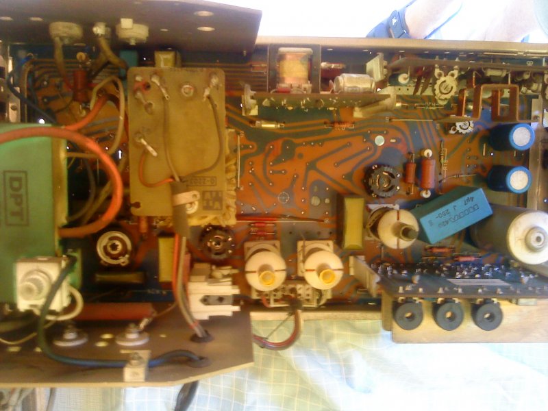

(#) Tom2009 válasza kadarist hozzászólására (») Aug 1, 2010 /
Nos, állítottam először a sorvezérlő modulon. Csak egy kicsit tekertem feljebb, de ekkor elkezdett valami sípoló hangot adni. Gondoltam így nem maradhat, mert zavaró az adás nézése közben.
Tekerd középállásba mindkettőt, és úgy teszteld a készüléket. Amikor sípolt, akkor a kép jó volt?
Nem volt jó, de annyira sem volt rossz, mint eredetileg. Amikor jobbra tekertem, akkor nem sípolt, csak amikor balra.
A csíkozódást pedig a két potméter egyikének beállításával lehet megszüntetni.

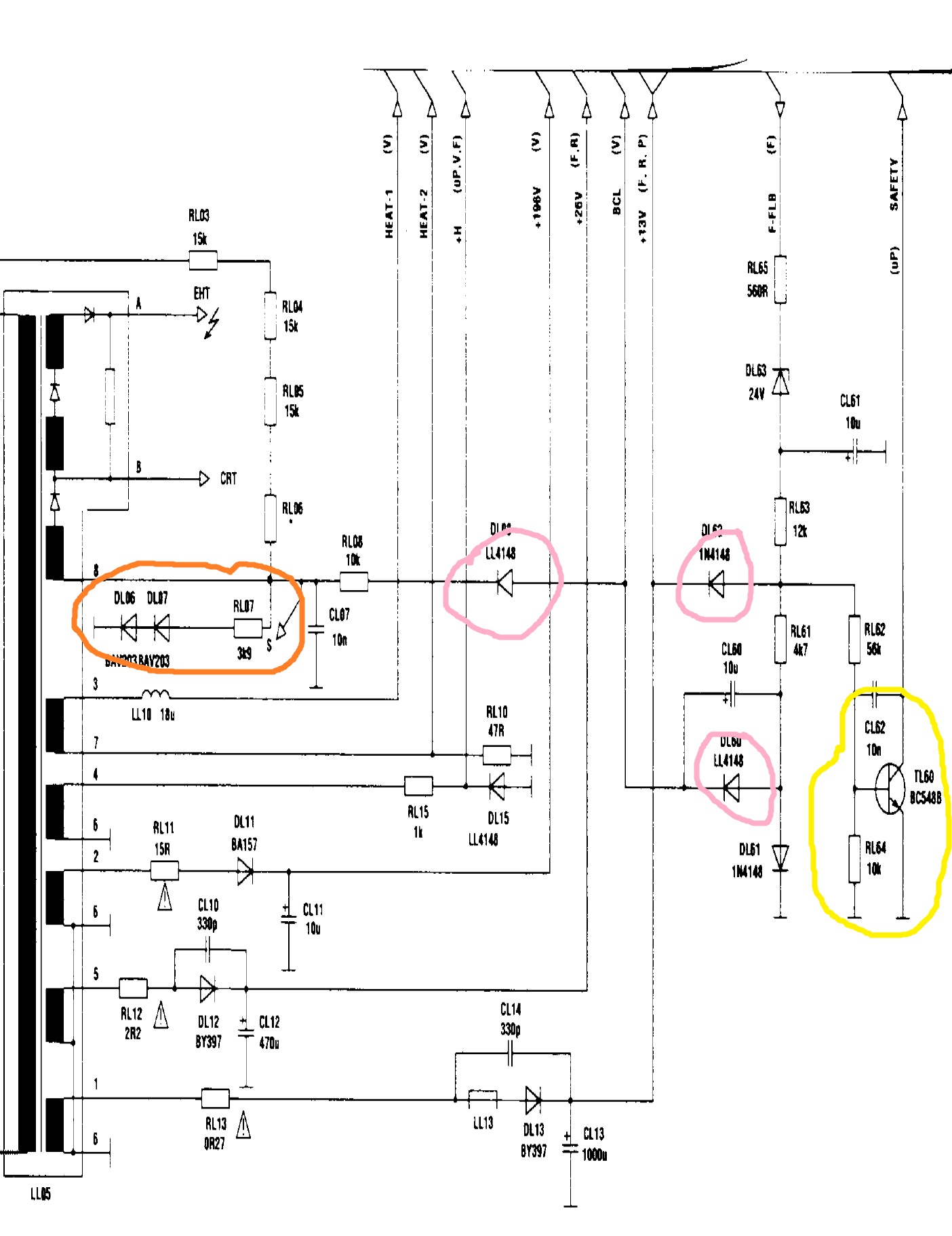

Sziasztok! A napokban hozzám került egy Thomson xt92 sasszis tv .A sor tranyót kicseréltem meg egy pár kondit.Indításnál már volt készenlét, de lefüstöltette a RL08 10K ellenállást.Az STV2118A 31-es lábánál lévő 10k ellenállás sértetlen az 1u kondi jó(CV29). Szeretnék tanácsot kérni a javítással kapcsolatban.

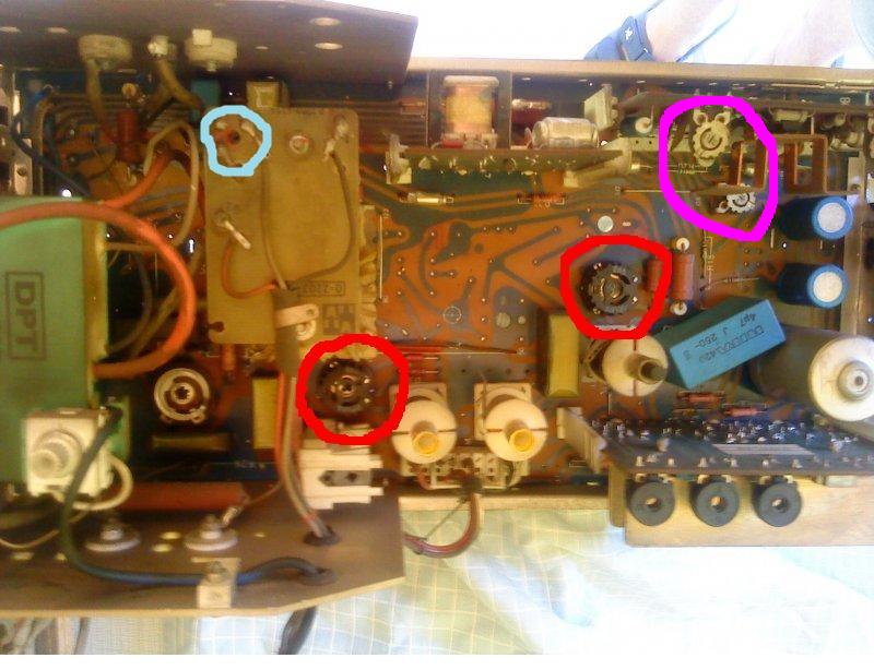

(#) Tom2009 válasza kadarist hozzászólására (») Aug 2, 2010 /
Kerestem, de nem találtam az L5-ös tekercset. Kérlek jelöld be a a képen, hogy hol van. A tekercsen való állítás nem rövidíti le a képcső élettartamát, vagy nem teszi tönkre, mert ha fennáll a veszély inkább nézem olyan fényerőn, hogy most van mintsem hogy ne működjön. Ja és még egy kérdés ugye ez nem jár a képcső felrobbanásával? (Csak azért kérdezem, mert van egy szakkönyvem és ezt is írja bizonyos munkafolyamatok veszélyeként.)
(#) sanga válasza Jax hozzászólására (») Aug 2, 2010 /
Szia.Szerintem zárlatos! Ha nincs alapvető ismereted a tv-k javításában,hívjál szakembert.
(#) kadarist válasza Tom2009 hozzászólására (») Aug 2, 2010 /
Kék színnel jelöltem a tekercs helyét. A rövidrezárás nem jár semmilyen negatív következménnyel. Ha ettől a beavatkozástól nem lesz jobb a kép, akkor visszaállíthatod az eredeti állapotot, és minden marad a régiben.

(#) kadarist válasza belfi2 hozzászólására (») Aug 2, 2010 /
Közben megtaláltam a rajzot: TX92
A nagyfeszültségű tekercs föld felöli végén lévő tagokat ellenőrizd (narancs). A BCL (Beam Current Limit) áramkör többi elemét is ellenőrizd (pink), valamint a védelem tranzisztorát (sárga). Ezen kívül lehet még rossz dióda, ellenállás ezen a környéken.
A tekercsnek 3 kivezetése is van. Mind a hármat kössem össze?
A háromból egy kivezetés nincs sehová sem kötve. Csak a bekötötteket közösítsd.
(#) belfi2 válasza kadarist hozzászólására (») Aug 2, 2010 /
Szia ! Bocsi tényleg fordítva írtam.Köszi a fáradozást de sajnos 98% hogy a sorkimenő szált el.Mindenesetre azért átnézem.Mégegszer elnézést és köszi.
Üdv belfi!
Igen, rossz split-dióda is okozhat galibát.

(#) Tom2009 válasza kadarist hozzászólására (») Aug 3, 2010 /
Hogyan tudnék állítani a kép magasságán? (Úgy értem, hogy függőleges irányban nyújtani.) Összekötöttem a tekercset, a fény jó, de ha a távirányítóval lejjebb veszem a fényt, akkor egy pillanat múlva magától visszavilágosodik. Mitől lehet ez? Valamint a színekkel az a problémám, hogy az egyik csatornán színes a kép, a másikon fekete-fehér, és időnként, ha például egy bizonyos szín van a képen túlsúlyban, akkor az egész kép olyan színű lesz. (pl.: egy erdőnél a zöld fák miatt az ég színe is zöld lesz). A színekkel még az is gond, hogy előfordul olyan, hogy a szín csak a képernyő egy részén van alatta nincs. (Vízszintes irányban fentről lefelé színes, és a közepétől lefelé fekete-fehér, de olyan is előfordul, hogy a képernyő közepén vízszintes irányban van egy sáv és alatta fölötte fekete-fehér.) Az is elő szokott fordulni, hogy a színek "szemcsésen" jelennek meg. A színeket beállító potmétereket ugye normalizált állapotban állítsam? Mik lehetnek az okok?
(#) kadarist válasza Tom2009 hozzászólására (») Aug 3, 2010 /
A színprobléma lehet elégtelen tápszűrés miatt is, de a színdekóder rossz beállítása is okozhatja a gondot. A képen lilával jelöltem a képmérethez kapcsolódó potikat.
