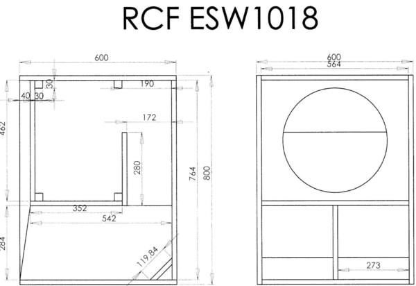

(#) dkovy66 válasza HANGG hozzászólására (») Júl 31, 2010 /
helló!nincs meg neked ez a hangfaldoboz? spa5070 hangszóró méretében?
(#) HANGG válasza dkovy66 hozzászólására (») Júl 31, 2010 /
Persze hogy,megvan itt is van
Meg szeretnéd épiteni!!
