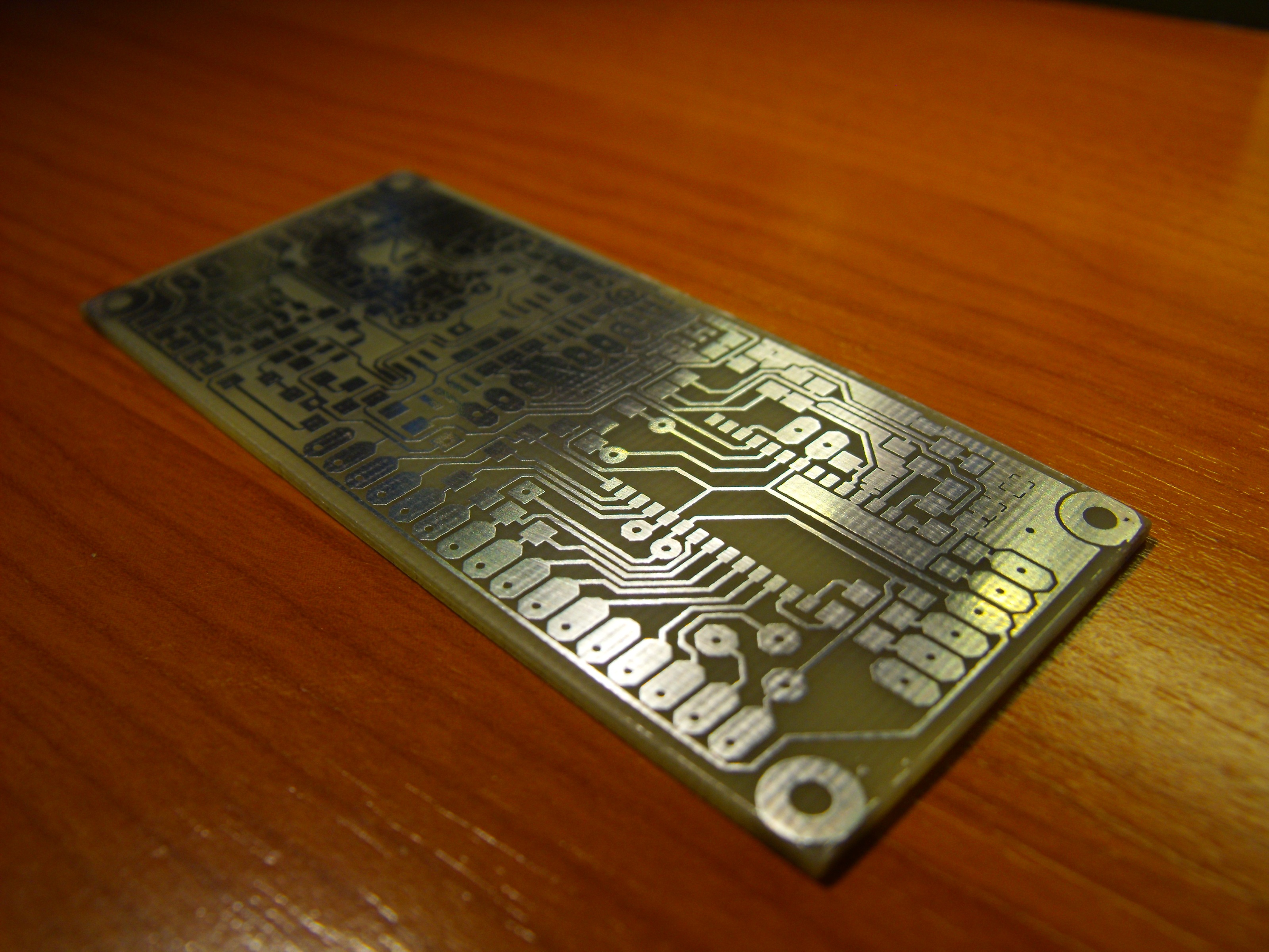

PIC-es panelmérő II.
Szia! Jó lett
Izgalmas lesz felforrasztani. Persze nem lehetetlen... :kalap:
[OFF]Persze,hogy be lehet jó fluxos ónnal csak nagy az esély a későbbiekben a zárlatosodásra..
Miért lesz izgalmas felforrasztani? Ha a 8 lábú SOIC lábai közt macera elvezetni, hogy fogom én behuzalodni egy oldalas panelon a 100 lábú TQFP tokos AVR-t? Csak a lábak töredékét használom fel, de akkoris.
Hú. Lehet ,hogy velem van a baj. Nézd már meg figyelmesen a fólia rajzot légyszi. Képzeld azt ,hogy az a nyákod alja és fordítsd meg képzeletben ,hogy belerakd az alkatrészeket. Szerinted pont úgy beletudod rakni a cuccot ahogy a fölötte lévő beültetési rajzon van?
Nekem is tetszik az smd IC lábai közötti huzalozás ötlete,
viszont én 0,1-0,15 mm-re csökkentettem volna a szélességet, ha az áramerősség nem indokolja a szélesebbet. (Tudsz te ettől vékonyabbat is :yes: ) Gratula a nyákhoz , és "lábtörést" a beforrasztáshoz ha egyáltalán szabad ilyet mondani.
