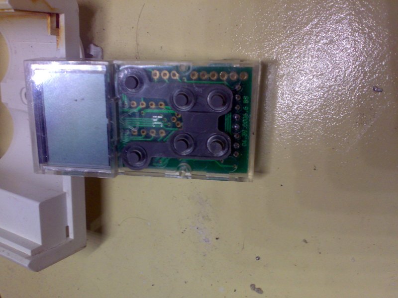

Van egy szobai termosztátba épített lcd-s hőmérő. A panel működik, kapcsolgatja a relét, de a kijelzőn nem látszik a hőmérséklet. Amikor áramot kap, akkor beindul, és jól működik, de kb. fél percen belül elhalványodik és teljesen eltűnik. Kell neki 5-6 perc pihenés, és megint látszik fél percig. Meg szeretném úszni az új digitális termosztát vásárlását. Nem tűnik túl bonyolult szerkezetnek. Sajna teljesen kezdő vagyok a témában, bár forrasztóm van, de nem sokat értek a dologhoz. A lelkesedésem nagy...Tud nekem valaki segíteni, hogy hol kezdjem a javítást? Előre is köszi.
