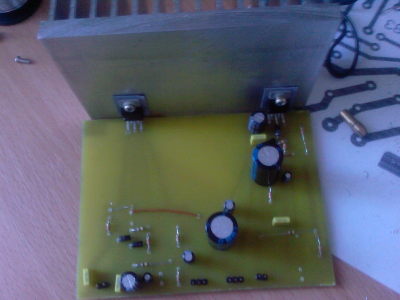

(#) terabyte válasza Doncso hozzászólására (») Aug 2, 2010 /
0.79V pedik 12V os tápom van
(#) kadarist válasza terabyte hozzászólására (») Aug 2, 2010 /
Ha nincs tápfeszültség, akor nem is fog működni.
(#) terabyte válasza kadarist hozzászólására (») Aug 2, 2010 /
Csak azt nem értem hogy hol folyik el mert a tápbol terhelés nélkül méreve kijön 17.6V
Zárlatos az IC, elkötöttél valamit stb...
(#) szamóca válasza terabyte hozzászólására (») Aug 2, 2010 /
Nem folyik az semerre sem. Tégy be egy értékelhető fényképet.
(#) terabyte válasza szamóca hozzászólására (») Aug 2, 2010 /
it van egy kép
Ez tényleg egy kép, csak ez alapján nem lehet tudni a tápellátásról, tápegységről, huzalozásról semmit. Pedig az lenne a fontos.
(#) bihari laci válasza voodoo hozzászólására (») Aug 2, 2010 /
Szia ..szerintem , azok a 10pin-es csatik lehetnek a ,hang szinező csatlakozoja is amit be lehet épiteni az erősitébe.De ha jol látom ott a relé meletti csati az a hangszoro kimenet lessz,ahogy a képről ki lehet venni és nincs máshol. És a másik pedig a leddegből állo, hangerő kivezérlés is lehet .Ez szobai erőrősitő lenne vagy ,kocsiba azt nem irtad,de inkább szobába valo,a ventilátorokat tedd a hejére és probáld ki ,rajz van ?.ha nincs akkor a nyák vezetékei alapján probáld ki kissebb fesszel, miután át ellenőriszted jo munkát .
A táp az 2*12V 35VA szekunderenként a trafo kivezetését hozákötötem a diodahid váltoáram részéheza diodahid +,-felt pedig egy 10000µF os kondi +,- hoz és ara a kimenetet.
(#) Doncso válasza terabyte hozzászólására (») Aug 2, 2010 /
Figyelj, kapcsold be a cuccot, mérd meg a didódák után a puffer kondikon van e táp, majd ismét azokon a lábakon amit mondtam, ha a pufferen ott a tápfesz, az IC lábain meg nem , akkor egyértelmű a hiba.
A puffer kondiknál van 17.66V csak az ic lábainál van olyan kevés.
Mire következtethetünk abból ha húzunk egy hosszú pórázt, és a végére kötött kutya helyet, csak a póráz szára ér a kezünkhöz.
Állítsd az multidat szakadásvizsgálatra, és mérd ki a tápágakat.
(#) Doncso válasza szamóca hozzászólására (») Aug 2, 2010 /
Ez mekkora hasonlat.
Terabyte : Akkor egyértelmű, hogy nem jut el a tápfesz, ellenőrizd az okát.
Megmértem de nincs megszakadva sehol.
Puffer kondi pozitív pólus-IC 5-ös láb jó.
Puffer kondi negatív pólus-IC 3-ös láb jó.
D1 D2 diódák helyes polaritással vannak berakva.
Akkor a fizika szabályait máshogy értelmezed, vagy jól elkötöttél valamit, nézd, ha a pufferen ott a tápfesz, majd azt mondod nincs szakadás a puffertől az 5-ös és 3-as lábig, akkor ott kell lennie a fesznek, ha nincs ott a tápfesz, akkor szakadás van, vagy elkötés. A kettő együtt lehetetlen.
A diodák voltak elkötve köszönöm a segitséget.
(#) zsozso72 válasza terabyte hozzászólására (») Aug 2, 2010 /
Ha elkötöd a diódákat attól még a feszültségnek jelentkezni kell az 5;3 lábon és nem a jövő héten hanem egy pár mili sec. alatt.Nem vagyok egy nagy szám de azt hiszem hülye sem akkor más se nézzen annak!
(#) terabyte válasza zsozso72 hozzászólására (») Aug 2, 2010 /
Nem mondtam hogy hülye vagy és nem is néznlek anak csak zárlatos volt a cucc.
(#) zsozso72 válasza terabyte hozzászólására (») Aug 3, 2010 /
A lényeg nem azon van hogy minek gondolsz vagy nézel!

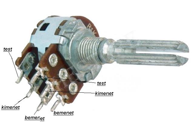

(#) Bandika_23 hozzászólása Aug 4, 2010 /
Helló!
Tegnap kérdeztem potméter ügyben,nos egy 30K-s potit kötöttem be a kép alapján,annyit modosítottam hogy a testet közösítettem.Nos mikor rámérek akkor az egyik oldal bemenetén,és kimenetén stimmel a 30K,és szépen szabályoz is,de ha átteszem a müszer vezetékét a másik oldal kimenetére 60K-t mutat a multi. Normális jelenség ez?Ha nem akkor nem kéne közösítenem a testet?
(#) lamalas válasza Bandika_23 hozzászólására (») Aug 4, 2010 /
A jelenseg normalis hisz abban az esetben amikor 60k-t mersz akkor a ket potmeter sorba van kotve (a muszer szemszogebol illetve a ket kimenetrol nezve).
Okés,de akkor nem baj hogy közösítettem a testeket?
