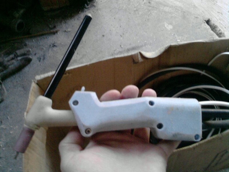

(#) Pety_ válasza örökagyaló hozzászólására (») Aug 6, 2010 /
Szeretek barkácsolní(80%-füst - 20%-siker olyan mint az orosz teknika: dögnehéz de elpusztíthatatlan)
Többe került mint v.kera+postaköltség de működik!
Venní mindenki tud, használhatót csak a kitartó ember tud készíteni!
A kép korai stádiumban készült, azóta kapott a munkakábel védőköpenyt is.

(#) örökagyaló válasza Pety_ hozzászólására (») Aug 6, 2010 /
Ezt a markolatot egyedül faragtad?
Ez nem plazmavágó pisztoly volt gyerek korában?
A patron tok teflonból van?
Gratulálok!
Az eleje porcelán(rózsaszín)720-ft,áramátvezető 1,6mm (850-ft),szorítóhüvely 1,6mm (350-ft), a többi vörösréz cső és kis esztergályos munka + kicsi rézhegesztés awi-val(nem forrasztás, hegesztés!), a nyél hőre keményedő müanyag, a toll (wolframvédő) üvegszálas műanyag cső. És kb. 1hét türelem :guluszem1: .

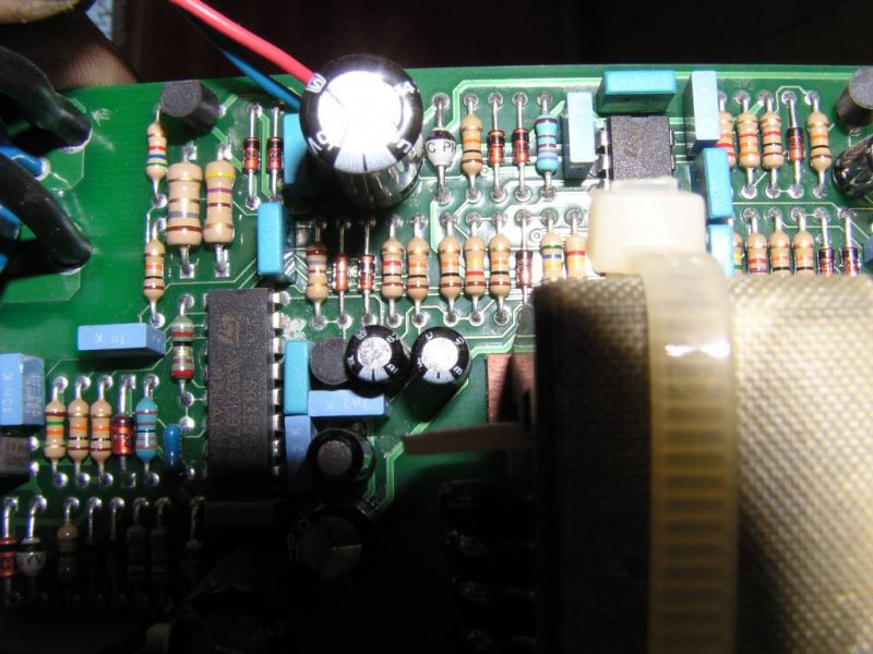

(#) Imi69 hozzászólása Aug 7, 2010 /
Üdv Mindenkinek!
Szükségem lenne a XENTA100 inverter doksijára, rajzára, stb. Minden olyan anyag érdekel, ami segít a javításában.
A mai nap délutánját kereséssel töltöttem, de nem jártam sikerrel. Találtam egy rar fájlt, de abban a képek mellett egy TIG180 rajz szerepel......
Köszi előre is!
Imi

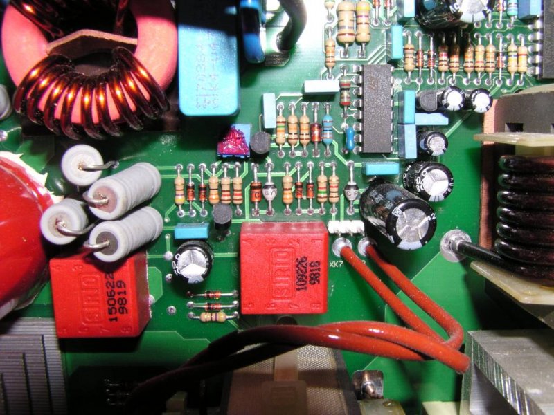

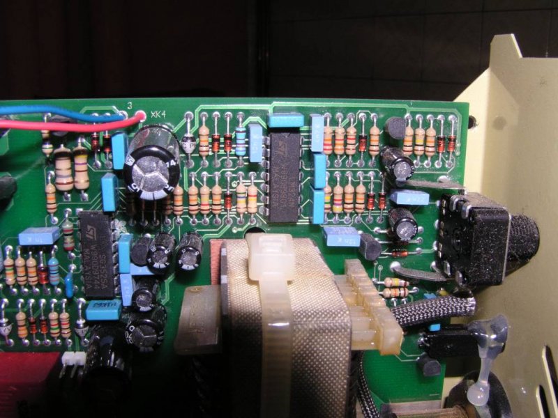

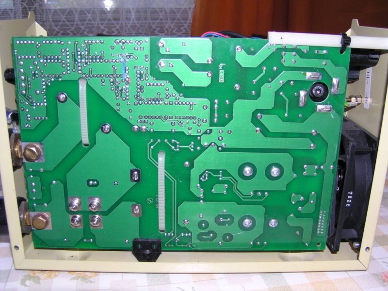

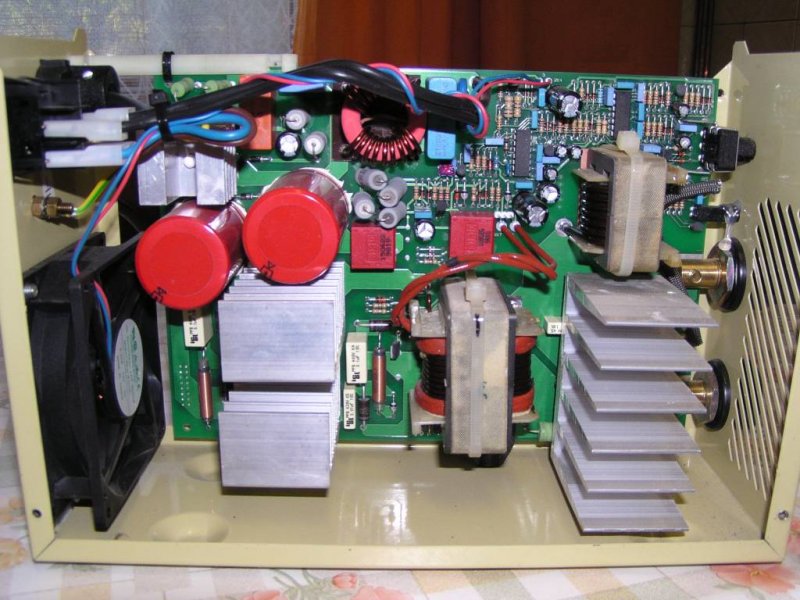

(#) erdgab válasza Imi69 hozzászólására (») Aug 8, 2010 /
Erről a gépről csak képeim vannak,elég jó minőségben,mármint a belsejéről,elég jól láthatóak az alkatrészek,ha gondolod,átküldöm magánban.
(#) örökagyaló válasza erdgab hozzászólására (») Aug 8, 2010 /
Megtennéd,hogy nekem is elküldenéd azokat a képeket?
Légy szives!
(#) Pety_ válasza erdgab hozzászólására (») Aug 8, 2010 /
Ha lehet a fórumra is tedd fel, azért van.
Lehet hogy holnap másnak is kell.
Köszi

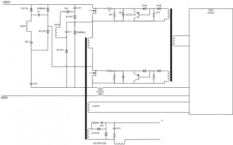

(#) erdgab válasza örökagyaló hozzászólására (») Aug 8, 2010 /
Rajtam semmi nem múlik,íme.
(#) erdgab válasza erdgab hozzászólására (») Aug 8, 2010 /
És még néhány.
Én is kösz!
(#) cimopata válasza erdgab hozzászólására (») Aug 8, 2010 /
Elég furcsa dolog, hogy +300 és -300V ot írsz a rajzon, megtévesztő, szerintem nem ezt akartad.
(#) örökagyaló válasza cimopata hozzászólására (») Aug 8, 2010 /
Talán plazmavágó inverterről van szó?
Ott kell 300 V.
De akkor az előlapon a skála miért 5-90-ig van rajzolva?
Ettől még lehet plazmavágó tápe.vagy nem?
A süritett levegőt majd hozzáadják kívülről.(csak gondolom)
