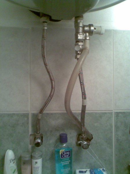

(#) sound.man hozzászólása Aug 5, 2010 /
Mitől púposodhat fel a bojler teteje? Olyan mintha leakarna repülni.
(#) potyo válasza sound.man hozzászólására (») Aug 5, 2010 /
Termosztát ha nem kapcsol ki, akkor forr a víz, visszafolyásgátló szelep meg nem engedi vissza, akkor nagyon meg tud emelkedni a nyomás benne.
(#) sound.man válasza potyo hozzászólására (») Aug 5, 2010 /
Mit lehet vele csinálni? Tetejénél picit szivárog a víz is.
(#) tibibalogh520 válasza sound.man hozzászólására (») Aug 5, 2010 /
Sürgősen kapcsold le, és cseréld (cseréltesd ki)!!!
Nem vicc!
Nekem már forrt fel, és úgy jártam, ahogyan potyo említette.
A falban, a presszes henkó idomokat nyomta le a csőről, de ha a bojler robban, még nagyobb a kár.
...így csak a csempét kellett leverni, a 4 éves lakásban.
(#) sound.man válasza tibibalogh520 hozzászólására (») Aug 5, 2010 /
Az egész bojlert? Vagy mit cseréljek le? A termosztátot?
Ha már csöppent a víz a tetejéből, az egész bojlert!
Amúgy csak a termosztátot, és a -kombinált- visszacsapó/lefúvó(biztonsági) szelepet kellett volna...
Most már eléggé csöpög. Nem tudom mi lesz vele. Valakinek akkor szólok aki ért hozzá. :no:
(#) patexati válasza sound.man hozzászólására (») Aug 5, 2010 /
Kapcsold le és csere!! Nekem egyszer sikerült a melóhelyen felrobbantani egyet (nem volt bent jó a hőleoldó és a lefúvószelep) beterített mindent még jó,hogy éjjel történt mikor nem volt ott senki! Szó szerint életveszélyes!!
Elmondtam!..
...Szólj, egy vízvezeték szerelőnek, hogy cserélje le, majd egy villanyszerelőnek, hogy kösse be az újat!!!
Addig zárd el a bojler alatt lévő csapot(melyen a hideg víz megy bele), hogy reggelre ne öntse el a víz a lakást!!!
Ismétlem: Nem vicceltem, vedd komolyan!
(#) VIM válasza sound.man hozzászólására (») Aug 5, 2010 /
A bemenő hideg vizet ZÁRD EL! A meleg csapot megnyitva a mosdónál vagy a kádnál, engedj ki a túlnyomásból, de csak óvatosan. Az óraszekrénynél kapcsold le az automatáját. Sajnos ennek "annyi".
A benne lévő forróvizet csak ezek után használd ki belőle, természetesen visszanyitva a hideg bemeneti csapját a bojlernak.
Legközelebb tessék odafigyelni a visszacsapó szelepre és annak üzemszerű működésére (annak kell csöpögni).
(#) sound.man válasza VIM hozzászólására (») Aug 5, 2010 /
Nem csöpögött. Ha elzárom a hideg vizet nem jön ki a meleg víz belőle. Villanyórát már lenyomtam meg a bojleren is letekertem azt a tekerős bigyót. Nem értek hozzá nem tudtam, hogy annak csöpögnie kell. Holnap meg felkeresünk valami vízvezetékszerelőt vagy valami szakembert, aki megnézi. Fel is púposodott a teteje és az illesztésnél meg elkezdett szétcsúszni ott csöpög belőle a víz. Akkor minden féle képpen cserélni kellesz igaz?
„Ha elzárom a hideg vizet nem jön ki a meleg víz belőle.”
Tudom, de sorba írtam a teendőket és a túlnyomás leeresztéséig kell csak elzárnod. Értelem szerűen. A visszacsapó szelepnek az elzáró váltó és a bojler bemenete közötti szakaszban kell beépítve lennie, tehát a bemeneti hideg oldalban. Neki van egy légbeszívó furata is ami megengedné, hogy ne nyomás alatt kelljen kivenned a forró vizet a mostani helyzetben. De hát nem működik!
Úgy látszik, hogy akkor nem. Holnap hívunk hozzá szerelőt. Most akk el is zárom nemsokára a vizet. Aztán majd a szerelő megmondja mit hova.
(#) gulyi88 válasza sound.man hozzászólására (») Aug 6, 2010 /
Bővebben: Link 1
Bővebben: Link 2
ilyet tud csinálni...
(#) ha9pi.feri válasza gulyi88 hozzászólására (») Aug 6, 2010 /
Szerintem csak egyszerűen ki van lyukadva a boyler és a távozó víz a hőszigetelőn és a külső burkolaton át keres magának kiutat. Ahhoz, hogy a burkolat kipúposodjon nem kell nagy nyomás. A robbanás veszély kissé túlzott, ahhoz mind három biztonsági berendezésnek egyszerre kellene meghibásodnia és meleg víz csapon gőznek kellene kijönni. A boylert viszont mindenképp cserélni kell és át vizsgálni a biztonsági berendezéseket. Megelőzve a kombinált szelep beragadására irányuló hozzászólásokat, annak (szinte) kizárt a lehetősége.
(#) zolika60 válasza gulyi88 hozzászólására (») Aug 6, 2010 /
Ehhez a filmes robbantáshoz szerintem erősen át kell alakítani a bojlert. Normál esetben ez nem fordulhat elő. Ahogy ezt ha9pi.feri kolléga is leírta.
