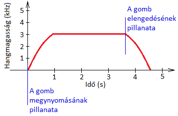

Szeretnék csinálni egy olyan hangszórót ami egy speciális hangot ad ki, de fogalmam sincs hogy hogyan kezdjek bele. A csatolt képen látható hangzást szeretném elérni. Gondoltam rá, hogy kondenzátorral oldom meg, de nem sikerült. Tud valaki segíteni?
Valamelyik régebbi újságban volt olyan kapcsolás, ami ezt valósítja meg, néhány alkatrészből. Ha vársz egy kicsit (legkésőbb holnapra) megpróbálom megkeresni Neked.
Nos, az újságot nem találtam meg, de a nálam lévő, "legyártott" példány alapján visszarajzoltam a kapcsolást, és elkészítettem egy NYÁK-tervet is hozzá. Ezeket csatolom. Természetesen, ha van kedved, vagy ha valamely alkatrész nem a tervben szereplő, akkor a NYÁK-ot át is tervezheted. Ha kell, az EAGLE fájlokat is elküldöm, privátban.
