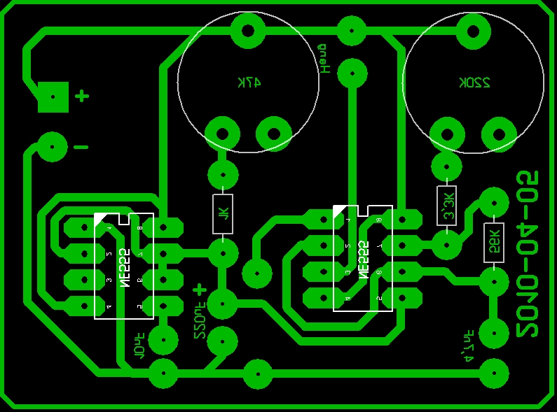

Sziasztok megépitettem eztBővebben: Link működik is csak az a problémám hogy a 47K poti 2 végállásban váljta a sebességét a hangnak a 220K poti pedig alig észrevehetően csinál valamit.A hangszin is véletlen szerűen változik. Olvastam a BSS fórumon hogy a 220Kpotit ki lehet cserélni 500k-ra de ugy is fennál a hiba. A táp 4db 1.5v aksi.
mellékeltem a nyákrajzot is. Ha valaki tudja hogy hogyan lehetne állandó hangszint beállitani és a potikat helyes működésre birni, kérem irja meg.
Egyébként az 555 ic mekkora áramot képes elviselni mert melegszik rendesen .... Az aksi 2700mA/h Jól gondolom ugye hogy ez a probléma forrása, mivel ha egy mezei 9V -os elemet kötök rá akkor nem melegszik viszont jóval halkabb.
555 IC adatlapja
Javasolt tanulmányozni. |
