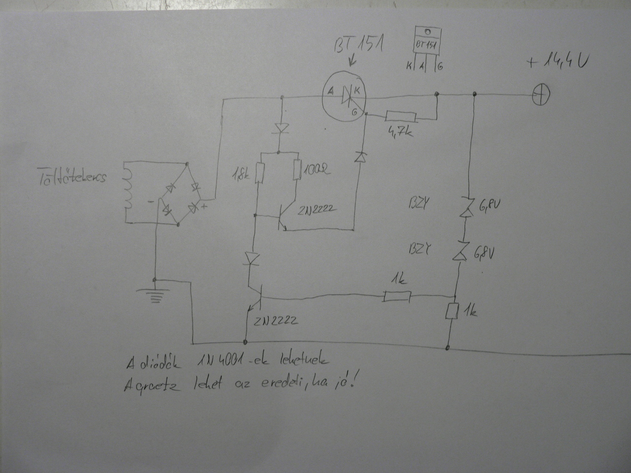

Rárajzoltam az eredeti ábrára.

a "6,8V"- ok azok zener diódák? típus?
Milyen graetz kell? hány A? köszi
Ezt az áramkört valaki át tudná alakítani, hogy 8V-ot adjon ki stabilan?? Gondoldom, csak a zener diódákat kellene kicserélni...de hágy voltosra? Én is motorra akarom rakni, csak 6V-osra.
BZY vagy más gyártótól származó 0.4-1W teljesitményű zener jó.

Ha az egyik 6.8V-os zenert elhagyod a kapcsolásból, akkor már kész is az átalakítás. (Legalábbis én is, és műszerész faterom is így gondolja.)

Itt egy nyákrajz, aki ért hozzá, lécci nézze meg, hogy jó-e? THX: ---ZoLee---
Nekem is szuksegem lenne 13/ 14V fesz szabalyzora motorba. A generatorbol kijovo 3 fazisu aramot iranyitas utan kellene leszabalyozni.Ez az aram tolti az akut es ugyanez az aram hajtja a vezerloelektronikat is. A kerdesem az lenne hogy az emlitett kapcsolas mennyire felel meg? Es mi van akkor ha atut a tirisztor?Megy a max aram? Koszonom.

Ugyanezt a fesszabályzót kösd rá,és az akkumulátor helyére 22000-47000uF, min 40V-os (lehet több darabból is)kondenzátorbankot tegyél.
Mennyire melegszenek az alkatrészek?
BT151 egyértelműen bordára megy.... De mekkorára? A másik kettő tranyóra elég a hűtőcsillag, vagy hogyan lehet az egészet egy bordára tenni elszigetelve? THX

Nézd meg a topic elején a 18976-os hsz-ben a fényképet. A tranyókat nem kell hűteni,csak a BT151 van szigetelve (csillámalátét) a bordára szerelve.
A fenti tirisztoros fesszabályzót hogyan lehetne átalakítani komolyabb teljesítményre? Fater kistraktorjába kellene, mert az eredeti lefüstölt -szó szerint. Az eredeti szabályzóra kb 100 000 Ft- ot mondtak (gondolom aranyból van), ezért keresek más megoldást. Dízel trakesz 55 AH akksival, leginkább csak a töltés a fogyasztó+ néha index (2* 21 W) . A generátor(?) állandó mágneses, hasonló mint pl a Simsoné, csak 12 db tekercs van benne csillag alakban, és sorba vannak kötve. A kimenő feszültsége terheletlenül kb 10-200 V ig változik a ford. szerint. Üdv: SzT |
