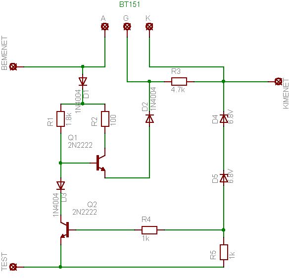

Az eredeti irásodhoz képest ez a tekercs 4 szegmenssel kevesebb. Na de nem ez a lényeg. A japán szabályzók egyik válfajában a tirisztor nem mint áteresztőelem szerepel,hanem a feszültség korlátozására oly módon, hogy testeli a tekercset a beállitott töltőfeszültség felett. Az egyenirányitást külön diódák végzik. Meg kellene tudni (az elektronika szétbontásával) milyen tipusú a szabályzás. Óvatos bontással fel lehet tárni a vastagréteg,álalában kerámia panelt,be lehet azonositani az alkatrészeket is. A tirisztor és a diódák általában egy vastagabb rézlemezen helyezkednek el,de nem diszkrét tokozásúak igy nem is cserélhetőek. Ilyen tipusú szabályzót nehéz épiteni,mert gyors tirisztorra és diódára van szükség (képes a tirisztor beragadni),ez általában nagyobb fordulatnál jelentkezik. Háromfázisra már gyártottam ilyet de macerás a fentebb emlitett okok miatt. Ezért érdemes a vezérlőpanelját feltérképezni. Egy nagyon alap rajzot felteszek,ha megtalálom,bár az inkább csak az elvet szemlélteti.
(#) mex válasza mex hozzászólására (») Júl 5, 2007 /
Ez a rajz egy motoros oldalról származik.átrajzoltam és módositottam az alkatrészek tipusát. Az egészet hűtőbordára kell szerelni,mivel melegedni fog. A kettős diódát és a tirisztort is szigetelve kell rögziteni. A feszültségfigyelés nevű kapcsot a gyújtáskapcsoló közbeiktatásával kell az akkumulátor pozitiv sarkára kötni, a zavarok elkerülése végett.

(#) mex válasza SzT hozzászólására (») Júl 5, 2007 /
Miután a tekercsek és a mágnesek közt relative nagy a légrés,nem fog túlzottan nagy áram kialakulni,mert a rövidzár hatására az erővonalak mintegy "kifújódnak a vasmagból". Ez a tipusú szabályzás nagyon sok japán motor sajátossága. Előnye,hogy bombabiztos,nem teszi tönkre a gyújtáselektronikát akkor sem,ha meghibásodik. Még annyit: a kettős dióda akkura menő vezetékébe be lehet tenni egy15A-os késes biztositékot,ha zárlatba menne a dióda akkor sem tud leégni a tekercs. Egyébként a kapcsolásnak 14.2V-feszültségre kell szabályoznia,zavarmentes működés esetén.

(#) mex válasza SzT hozzászólására (») Júl 6, 2007 /
Nem értelmezed jól a rajzot,és nem 12fázisú "delej" jön ki a generátorból! A generátorból1fázisú!!!!,a fordulatszám függvényében változó frekvenciájú áram jön. Mint tudjuk a váltakozó áramnak van pozitiv és negativ félperiódusa. Jelen kapcsolásban a pozitiv félperiódust testeli a tirisztor,ha a töltésfigyelő elektronika bekapcsolja. A kikapcsolás minden nullaátmenetnél (vagy annak közelében ahol a tirisztoron átfolyó áram a tartóáram értéke alá csökken)bekövetkezik. Miután a tirisztor egyirányú eszköz (ellentétben a triakkal) ez az állapot fennmarad a negativ félperiódusban,majd az újbóli bekapcsolásra a figyelőelektronika készteti,ha szükség van rá. Javaslom,hogy az elkészitésnél kérj meg valaki hozzáértőt,nézze át az elkészitett kapcsolást az anyázás elkerülése végett!!
Deritsd ki hány pólusa van a gerjesztőmágnesnek. Ha a fénykép a szóbanforgó traktorgenerátorról készült akkor 4-északi,és 4 déli pólussal rendelkezik. A nyolc darab tekercs pedig változó menetiránnyal van felcsévélve,igy a bennük létrejövő feszültség összeadódik,egy szinuszhullámot képezve. A nullátmenet akkor jön létre amikor az egyes mágnespólusok a tekercsek előtt pontosan középen helyezkednek el. Ha kézzel lehet forgatni akkor kipróbálhatod:ez a legkissebb ellenállású hely. Ettől jobbra-balra mozditáshoz jelentős erőt kell kifejteni. Ezt az egészet oszcilloszkóppal könnyű megjeleniteni,az elektronika működésének ellenőrzéséhez pedig a legcélszerűbb műszer.
