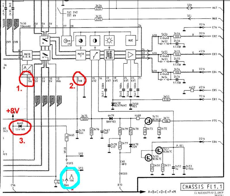

(#) ivicz válasza kovacspista hozzászólására (») Aug 7, 2010 /
Namost. Az derült ki, hogy a TDA4680 IC 14-es lábára (1. rajz 1. pont) az 1,4V helyett rámegy a 8V. Ugyanezen IC 5-ös lábára is, de az úgy rendben van (1/2.) A rajzon 3.-assal jelölt diódát cseréltem. Nem változott semmi. Folytatva ezt az utat, a *-ig jelzett helyig minden rendben, innen a második rajz *-al jelzett részénél folytatódik a történet.
Hogyan tovább???

(#) kovacspista válasza ivicz hozzászólására (») Aug 7, 2010 /
Én csak önmagamat tudom ismételni. A TDA 20,22,24-es lábát le kellene választani a képcső panelról, mondjuk a 100 ohmos ellenállások kiforrasztásával és akkor
mi lesz? De előbb a 14-es lábon lévő 4148-as diódát ellenőrizd, mert úgy látom annak zárlata esetén lehet ilyen. Csak türelem, ha úgy érzed, hogy most elég akkor majd folytatjuk máskor. Ismerem az érzést! Több mint 40-éve csinálom és tudom, hogy sok esetben így van.Látom cserélted a diódát. Köss le a 14-es lábról mindent és úgy mérj rá. Jöhet az IC-böl is
Ha a széles csatlakozót nem dugom fel a képcsőpanelra, akkor is ez az érték. A 14-es lekötése jó ötlet, köszi, meg fogom próbálni. Ha akkor is marad a 8V, kikiálthatjuk az ic-t rossznak?
No, lekötöttem a TDA4680-as 14-es lábát és a +8V nem jelenik meg rajta, tehát nem belülről jön... Akkor 2V mérhető rajta.
A széles kábelt, ami az RGB-t átviszi a képcsőpanelra akár fent hagyom, akár leszedem, az IC-n mért feszültségek ugyanazok, tehát biztosan nem a képcsőpanelon van a gond.

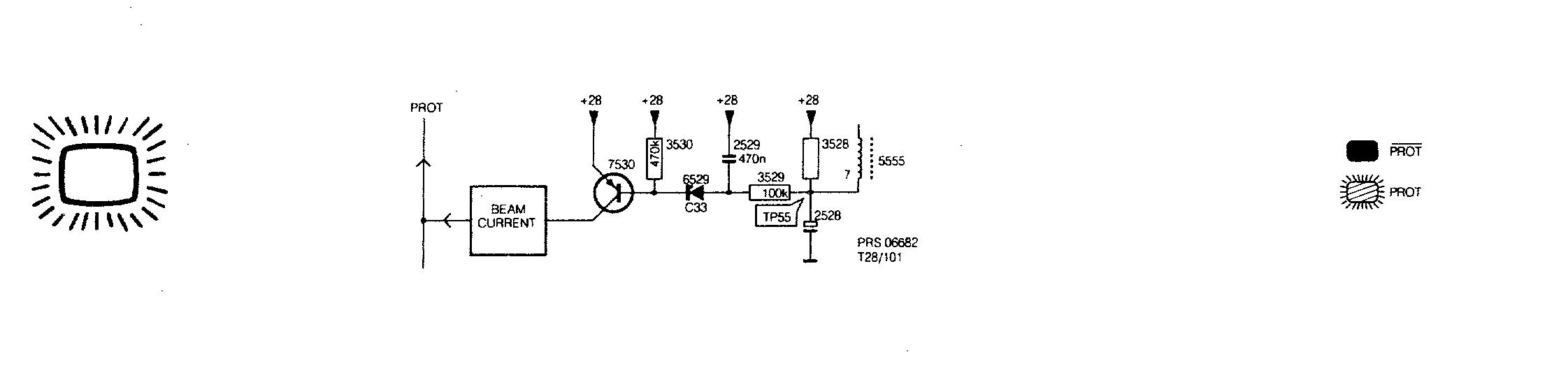

(#) kadarist válasza kovacspista hozzászólására (») Aug 8, 2010 /
Nézzétek meg a sugáráram-korlátozás védőáramkörét is.

(#) ivicz hozzászólása Aug 8, 2010 /
'Reggelt,
a végfok kimenete alatt a TDA4680 r,g,b lábait érted? A 3db 100ohm-os ellenállást lekötve elsötétül, tehát az RGB által van túlvezérelve a képcső.
De térjünk vissza a TDA-ra. Továbbra sem gondolom normálisnak, hogy a 14-es láb 8V-ot kap 1,4 helyett. Gondolom ennek folyományaképp kerül a TDA RGB kimenetére (20, 22, 24) 6V a 2V helyett.
Az sch1.jpg rajzon látható, hogy a 6465-ös dióda katódján 8V, az anódon 1,4V kell legyen. A dióda nem zárlatos, mégis a mindkét oldalon 8V van, nekem ebből az következik, hogy a diódát követő 7492-es tranzisztor (sch2.jpg) körül lehet a gond. Ennek 13V van előírva, mérve ez 13.7V, ez talán még belefér. Na itt vesztettem el a fonalat...
(#) kadarist válasza ivicz hozzászólására (») Aug 8, 2010 /
Vedd ki a diódát és kösd le a tranzisztort . Csak a homokvár-impulzust engedd a 14-es lábra. Próbáld úgy.
(#) ivicz válasza kadarist hozzászólására (») Aug 8, 2010 /
Kiveszem, lekötöm, OK. De mit jelent, hogy a homokvár-impulzust engedjem rá? Kell valamit átkötnöm, vagy elég ha kiveszem a diódát és a tranyót?
Kivettem, lekötöttem. TDA 14-es lába: 0V; R,G,B kimenetek továbbra is 6V a 2V helyett. Képcsőpanelra rákötve és onnan lekötve egyaránt. Képcső: világos
Akkor kösd vissza a diódát, majd próba. Diódát le, tranzisztort be. Úgyis próba. Ha nem lesz jó, akkor homokvár-impulzus ellenőrzést kell tartani oszcilloszkóppal.

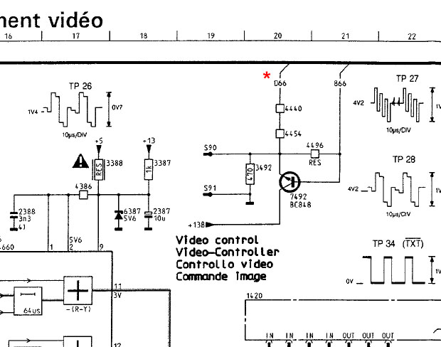

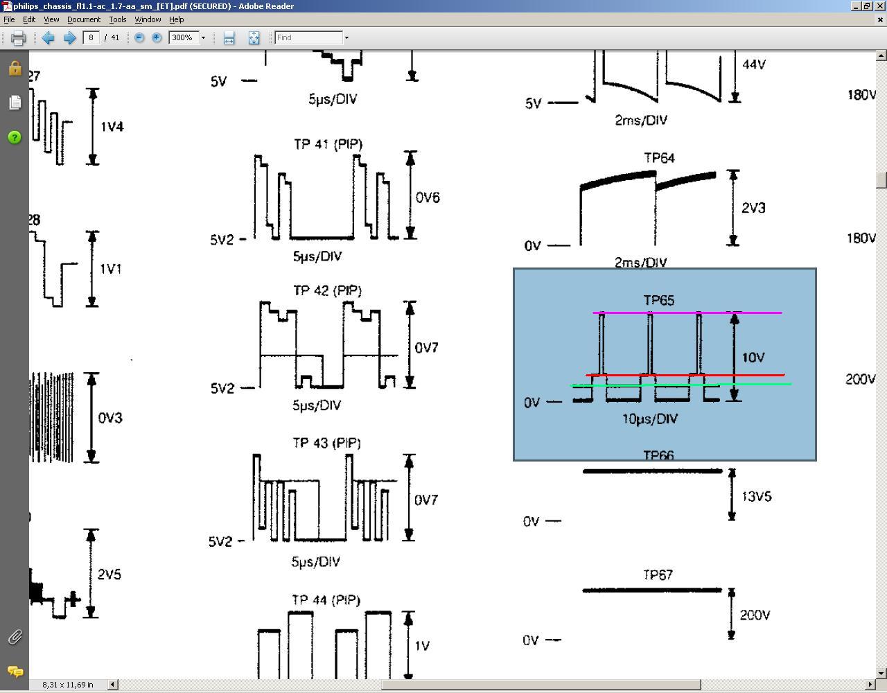

A türkizzel bekarikázott impulzust kellene megnézni azon a vonalon. Nyák-fóliaszakadást is keress.
Renben, megnézem délután...
Amúgy ezt a jelformát mi generálja? Gondolom a tranyó erősíti fel, de honnan jön?
Köszi mégegyszer, hogy ennyi időt fordítasz/-otok rám. Most megyek, sütök a gyerekeknek száz palacsintát
A rajzon látható IC generálja, és a 7403-as tranzisztor erősíti a különféle IC-k számára ezt a jelet. Ennek a speciális impulzusnak három szintje van a testhez képest. Az első (zöld) képfrekvenciás ismétlődésű, ezért ebben a beállításban csak mint csík látszódik. A másik két szint(piros, lila) sorfrekvenciás. Ezeknek a jeleknek a szintje, hossza, időzítése nagyon fontos! A szinkronizáció, sor és képkioltás (kapuzás), PAL-dekódolás ez alapján időzítődik.
