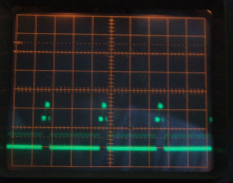

Még megnézem a homokvárat, holnap hazahozom a szkópot (ma nem mentem be érte), aztán ha az rendben, akkor valszeg tényleg marad a dekóder IC. Csak az a gáz, hogy itt vidékön nehéz ilyesmihez hozzájutni, rendelve meg el kell telnie pár napnak, mire idetalál... Áááááá.....

Szasztok,
már hiányoztam, mi?
Megnéztem szkóppal a dekódert, megvan rajta a homokvár... (2V/cm ill. 20uS/div) Akkor IC csere - gondolom...
(#) kadarist válasza ivicz hozzászólására (») Aug 9, 2010 /
Pipec! Áldásomat adom az IC-cserére.
(#) ivicz válasza kadarist hozzászólására (») Aug 9, 2010 /
Köszi Akkor marad ez... Mostmár csak be kell szerezni...
