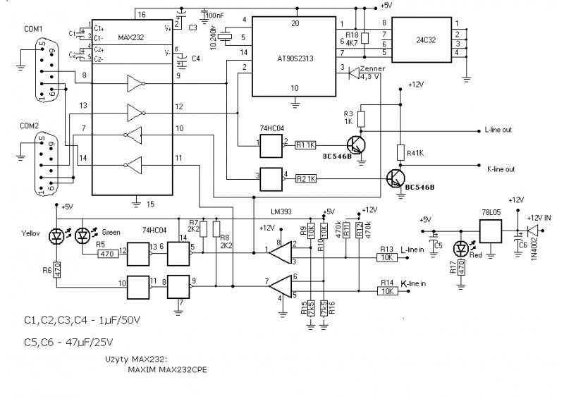

én egy 1994es 318tds BMWt M41D17 motorral szeretném öszsepárosítani a számítógéppel vettem egy ilyet ebay lehúztam a carsoft 6.5 ös verzióját, de sehogy se akar menni a komunikáció, mindig bad communictiont ír,
:no: mit rontottam el? esetleg rossz programot használlok? tudna valaki segítséget adni, hogy hoygan tudnám a legegyszerűbben összekötni a kettőt?
már arra kezdek rájönni hogy valami ilyesmit kéne építtenem, lehet hulye kérdés de ennek mindkét csatlakozóját a számítógépre kell kötni? ezért kell neki két com port? de akkor mit teszek az autóra?
Az L és K vonalat
de abból is kettő van K line in, K line out és L line in, L line out
Ja, most már látom! Ez így elég furi, mert a K az kétirányú, egy vezetéken. Honnan van ez a rajz?
Az a baj, hogy ha a "K-in" és a "K-out" -ot összekötöd, akkor valószínűleg a küldött jeleket is feldolgozná fogadottnak. Háát ez így defekt szerintem, sőt a "K-out" is úgy van megoldva, hogy csak negatív jeleket tenne rá. Ezt a rajzot tedd a kukába inkább, jobban jársz. A Carsoftnak saját interface -e van, nekem viszont ahoz nincs rajzom
ez a rajz innét inét van, nemfeltétlenül ezt akaorm megépítteni se feltétlenül ezzel a programmal, csak valahogy működésre szeretném kényszerítteni a kettőt, tudnál valami más rajzot javasolni és programot hozzá? imába foglalnám a neved

Ez amit vettél ez egy egyszerű BNW csatlakozó kábel! Ezzel igy ebben a formában semmiképpen nem tudsz kapcsolodní az autóval!!!De ha a kábel SR232-es végét csatlakoztatod az interfacesbe, a másik végét az autóhoz, akkor van eséjed! Az a rajz amit felraktál az az UNISCAN Visa 1.83 interfaces rajza amihez olyan számitógép kell amin 2db soros port van! (NEM USB-soros átalakítóval!!!) ... ja meg persze DOS oprendszer alat megy! (Vagy esetleg XP+DOSbox, vagy Linux- DOSemu!) A Carsoft 6.5 program is nagyon jó, de ahoz speckó interfaces kell!
Nem teljesen igy van! Ez a rajz JÓ! Ez egy KK/L interfacesz! Külön forum van - amit Norbi is linkelt - az L vonalon megszólítja az ECU-t (átkapcsolja diagnosztikai funkcioba) a 2db K vonak az oda - vissza adatforgalomnak kell. (egyszerüsítve!)
Igen megnéztem én is a topicot, de senki nem kommentálta különösebben, és született másik rajz is. Én azt nem tudom elképzelni, hogy mivel a K kétirányú egyvezetékes busz, ezért nem lehet szétválasztani be és kimenetre, valamint úgy sem működhet hogy csak negatív jelekkel kommunikáljon, és nyugalmi helyzetben +12 volt legyen rajta. Az "1" az a +12V, a "0" a -12V, nincs jel pedig 0Volt.
Az rajz, ha működik is (miért ne?) akkor PWM, és VPW protokollhoz van készítve, nem ISO 9141-hez. Az amcsi OBD-nél van két kommunikációs szál "+" és "-" . Nem tudom, hogy valaki megépítette-e, és így használja, az lenne a biztos végülis.
Ki van zárva hogy ki tudod vele olvasni.
Az indok a következő. Amit belinkeltél az egy mezei interface. A 2004-es modell már obd 2-es és tört verzioju progikkal sincs esélyed diagolni a motrort sem, nem hogy speciális funkciot tudj alkazmazni, km állást kiolvasni.
