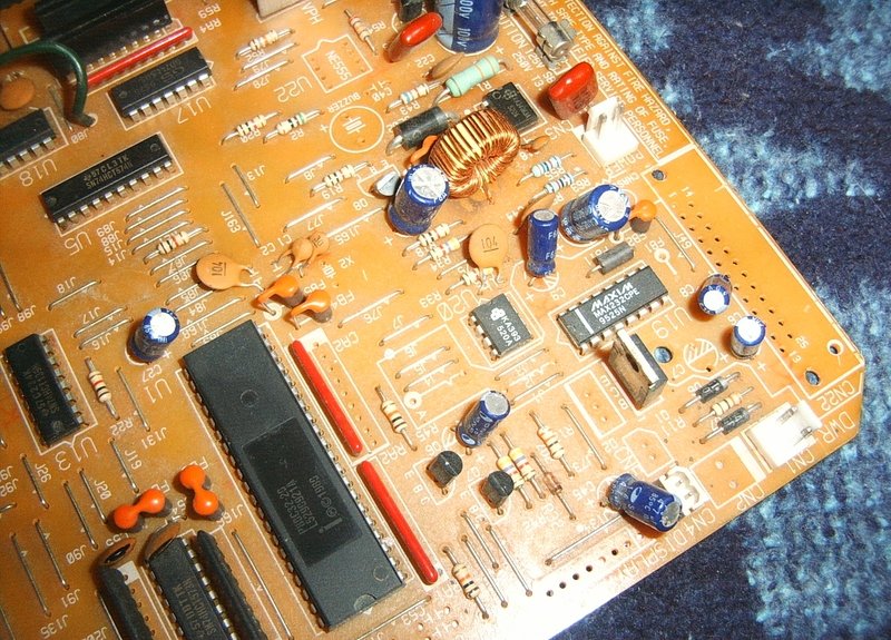

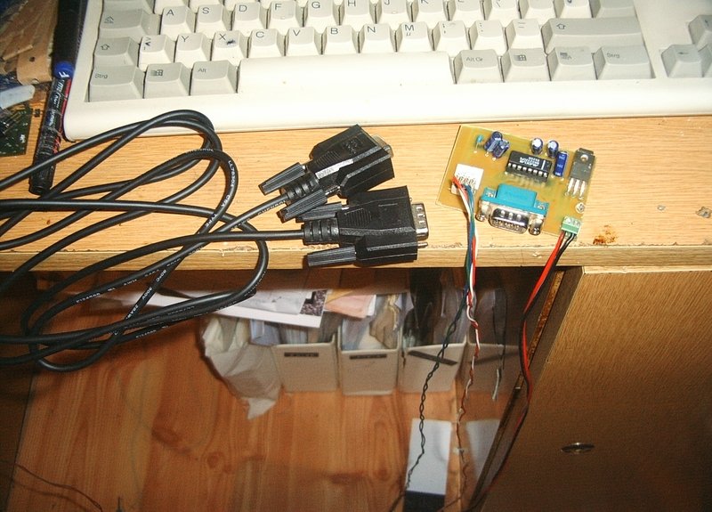

Korábban szerzett VFD kijelzők miatt (és egyéb okokból) született ez a szintillesztő, ami MAX232 -re épül.
Nyákrajzom nincsen, mert szabad kézzel készült alkoholos filccel.
Az áramkör kizárólag bontott alkatrészekből készült, még az RS232 -es kábel is "kukázva lett" egy építkezésről, mert nem kellett senkinek.
Egy UPC Blak UPS kommunikációs kábele volt, a MAX232 -öt egy pénztárgépből kölcsönöztem örökre, a NEC gyártmányú 5V -os stab. IC egy régi ismeretlen áramköri kártyáról származott, az RS232 -es csatlakozó egy alaplapból érkezett, a sorkapocs, egy beléptető központból, a csatlakozó, ami a kontrollerhez csatlakozik, egy Orion TV -ből való (ha jól emlékszem a tv típusára), egyedül az elektrolitkondenzátorokat vettem (vagy 200db -ot).
Az áramkör egy kicsit félresikerült, mert nem volt elég időm hétköznap hogy egyszerre meglegyek vele.
Egyszer megszakítottam a maratást, mert mennem kellett dolgozni, illetve az alkoholos filc sem volt a legjobb.
Annyi kérésem lenne, hogy Hyperterminállal szeretném tesztelni a céláramkört, de nem tudom hogyan tudom ezt megvalósítani. Kérem segítsen ebben valaki privátban.

Ampervadasz:
Az első képen,ahol lehet látni a nyákot,tisztára úgy néz ki,mintha nyomtattad volna a nyákrajzot.
Ritka szép vonalakat húzol
...jah egyébként az én alkoholos filcemet sem marja át a marató anyag.

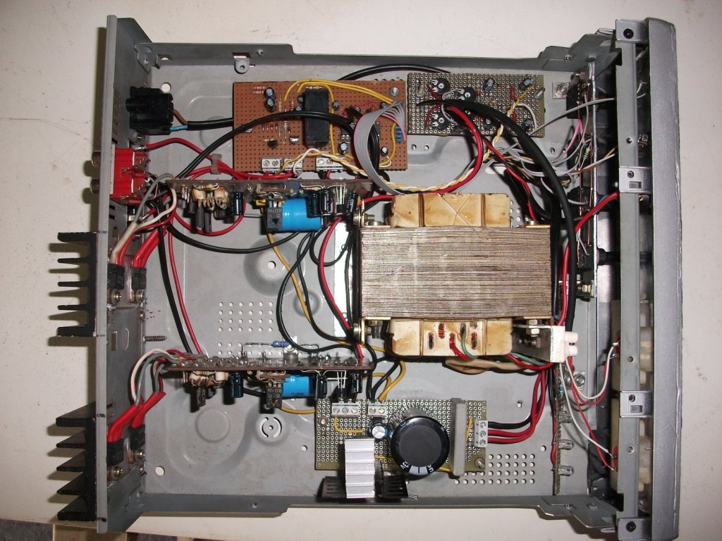

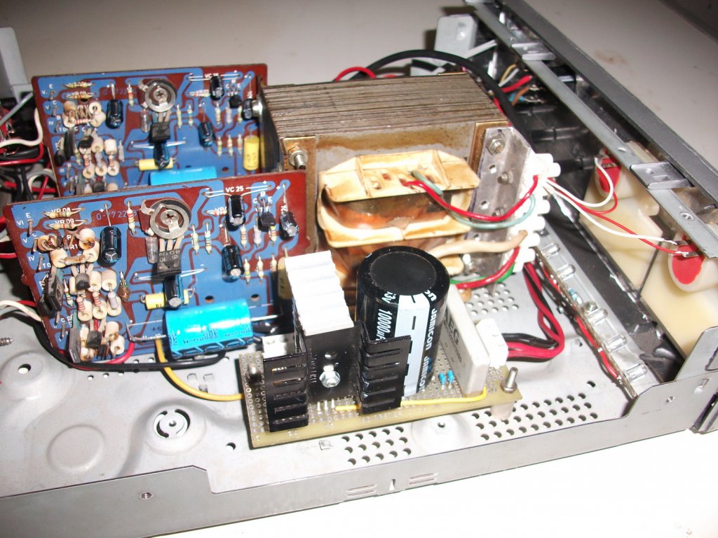

(#) dbalazs hozzászólása Aug 14, 2010 /
Sziasztok !
Én éppen egy Videoton RT6380S Cleopátrát alakítottam át egy kicsit szimpla erősítővé. A doboz az egy Philips CDR-560 aszali CD-író doboza.
Az összeszerelés előtt azért a végfokon kicseréltem 1-2 dolgot pl: Elkók és tranyók mert már eléggé zajos volt.
A tápegységet teljesen újat építettem.
Hangszínszabályzó az TDA1524.
A mutatós kijelző háttérvilágítást pedig meleg-fényű fehér ledekkel oldottam meg.
Már csak egy kis burkolatfestés van hátra és szépen fog kinézni. "szerintem"

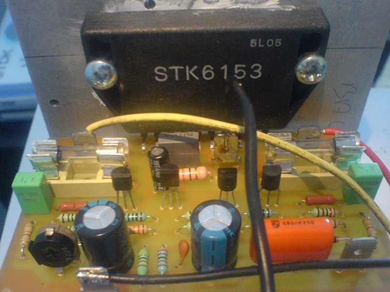

(#) mp3maker válasza CIROKL hozzászólására (») Aug 14, 2010 /
„Mindenki nyaral Á nem a találkozón vannak !”
Nem! Tesztelés van folyamatban.
(#) CIROKL válasza mp3maker hozzászólására (») Aug 14, 2010 /
Erre kiváncsi lennék ? látom tranzisztoros meghajtással lessz.
Igen, tranzisztoros a meghajtás.Tökéletesen üzemel, és a hangja igen meggyőző!
Mekkora a táp feszültség , mértél már valamit ?
Bár nekem csöves hajtánnyal van de a hangzása nagyon tetszik ez egy eléggé biztató végfok ÍC
+-36V-ról megy,még nem mértem.Csak zenét hallgatok rajta.Csöves meghajtású nekem is van. úgy szól mint az,de lehet hogy még attól is jobb(nem ugyanazon a hangfalakon hallgatom)
(#) Abukodonozo válasza mp3maker hozzászólására (») Aug 14, 2010 /
Ez nagyon jól néz ki! Szabad megkérdeznem, hogy a nyákod milyen technológiával készült? :vigyor3:
(#) mp3maker válasza Abukodonozo hozzászólására (») Aug 14, 2010 /
Lézernyomat laminálással.
Szép rendezett! Gratulálok hozzá!

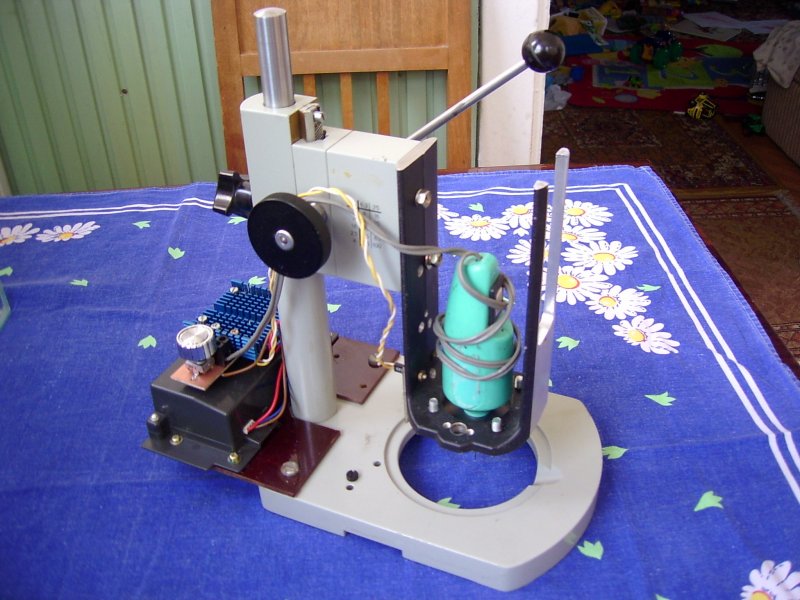

(#) Medve hozzászólása Aug 17, 2010 /
Üdv! Készült egy nyákfúró, a vázát egy szemészeti mikroszkóp alkotja. A táp egy nyomtatóból való, egy LM317-tel kiegészítve. A madzagokat még el kell tüntetni valahová...
(#) Rumcájsz válasza Medve hozzászólására (») Aug 17, 2010 /
Jó lett, gratula!
(#) CIROKL válasza Medve hozzászólására (») Aug 17, 2010 /
Jé ugyan olyan pici szép zöld fúróm van amit még 1980 környékén vettem anno
(#) guliver83 válasza Medve hozzászólására (») Aug 17, 2010 /
Nagyon jó lett
Ugyan ilyen Fúróm van nékem is
(#) andrasaranyos válasza Medve hozzászólására (») Aug 17, 2010 /
Egyszrű, praktikus és ráadásul jól is néz ki. Nekem tetszik, gratula.
(#) nagy hoho válasza Medve hozzászólására (») Aug 17, 2010 /
Nekem is ilyen Triplex fúróm volt vagy húsz évig, de néhány hónapja befejezte földi pályafutását.
A géped nagyon jó lett, a kreativitás tetszik benne, hogy felfedezted a mikroszkópban rejlő nyákfúrót.
(#) Abukodonozo válasza Medve hozzászólására (») Aug 18, 2010 /
Én is határozottan jó ötletnek tartom a mikroszkópos megoldást, persze a kivitelezés is tetszik! :kalap:
