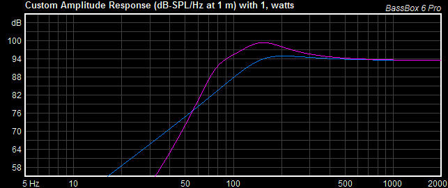

Elvileg szobában teheted, nem lesz túlzottan pontos mélyben, és kicsit ki is emel, de ha mérni nem tudsz, akkor ez a verzió jöhet szóba. esetleg lehet tompítani a kiemelést némi csillapítóanyaggal a refelxcső környékén, vagy szokták filccel bevonni a cső belső oldalát, az is csökkenti a a reflexcső jóságát.
(#) nagy_david1 válasza shalafi.66 hozzászólására (») Aug 17, 2010 /
Egyetlen dolog amit nem tudok elképzelni még az a kiemelés. Vagyis olvatastam róla és tudom mit jelent de az nem tudom miért baj ha pont mélyben emel majd ki. Amúgy megnéztem és érdekes de a gyári pio hangláda reflex csöves ugyanezzel a hangszóróval és a jbl gt5-öt felhasználva a gyári jbl hangládából készült reflex és bandpass. A gyártó is miért nem zártat alkalmaz?
(#) ptesza válasza nagy_david1 hozzászólására (») Aug 17, 2010 /
Autóban zárttal tudsz elérni pontos (lineáris) mélyeket , de reflex dobozba építve akár 3 dB -es kiemelést is elérhetsz . Azt azért megemlíteném , hogy a 3dB az kétszer olyan hangos!
