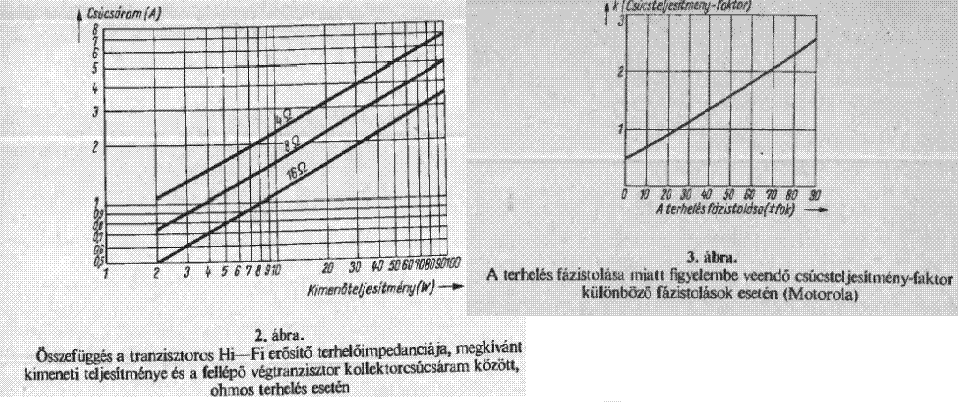

Multkor kaptam kis anyagot lapose kolegától egy kérdés terén de még mindig fenn akadtam pár dolgon ezért elölről kezdeném ha nem probléma. Hogyan kell megválasztan egy végfok tranzisztorait? Nem az erősítési tényezős fele érdekel most hanem az Uce, P, I tényezők. Veszek egy konkrét példát, hogy kicsit mindenki tudjon egyértelműbben gondolkozni. Tegyük fel szükségem lenne nekem egy 4 ohm -on 300W-ot leadó erősítőre kb. + - 45-50V tápfeszültséggel. Azért írtam nagy számokat mivel épp ez zavar, hogy sok helyen látok végfokokban szerintem fölöslegesen sok tranzisztort (szóval gondolom velem van a baj ). Na mármost ilyen paraméterek mellett nekem mekkora Uce, P, I paraméterekkel rendelkező tranzisztorra van szükségem minimálisan? Ezeket hogy kell számolni? Mindhárom paraméter számolására kíváncsi vagyok mert ahogy én számolom paraszt ésszel, úgy minden értékből nekem jóval kevesebb jön ki mint amennyire képes lenne az a "marék" tranzisztor amit felhasznál egy megtervezett kapcsolás. Szerintem az a baj pár dolgot figyelmen kívűl hagyok, vagy nem tudom. Számít ilyenkor a tekercs "visszalökése" vagy csúcsértékek (de ezekre amúgy is a tranzisztor peak paraméterei elég kéne legyenek)? Megkérek valakit, hogy kicsit írja le mindhárom paraméterre vonatkozó szabályokat tervezésnél mert nem tudom elhinni, hogy azért tesznek bele többet csak mert így jobb lesz a hatásfok és jobb több mint kevesebb. Előre is köszönöm, remélem érhető a kérdésem.

Sajnos a dolog nem annyira egyszerű, mint ahogy felvázoltad. Nem szeretnék oldalakat írni, mert a szakirodalom ezért ezzel részben foglalkozik. Legyen elég annyi, hogy a félvezetők a határadatokat nem egyidejűleg tudják, az egyik nem független a másiktól. Maximális feszültségen a max disszipáció (és áram) közelébe sem lehet menni. Erre az igényesebb katalógusokban van utalás (görbe a karakterisztikában, pl.). Azonfelül más Ohm -os ellenállással terhelni (és számolni) egy erősítőt, és más reaktív terhelésre dolgozni.
Hidd el, a tervezők tudják, miért építenek bele annyi tranzisztort, ne kételkedj a tudásukban.

Épp ez, hogy nem kételkedek hanem tudom, hogy én nem tudom jól és minimális szinten szeretném megérteni a logikáját, hogy mekkora teljesítménynél, tápfeszültségnél és impedancián milyen végfoktranzisztorra van szükség minimum. Ha nem is egy levezetés kell de valamilyen összefüggés amit lehet alkalmazni.
(#) Imi65 válasza nagy_david1 hozzászólására (») Aug 18, 2010 / 1
Sipos Gyula ezt így próbálta magyarázni a nagyérdeműnek, ahogy a mellékletben látod. Ő az 1,8-as szorzót ajánlja.
Azt meg azért tudjuk, hogy semmit nem érdemes a határadatok közelében járatni.
(#) nagy_david1 válasza Imi65 hozzászólására (») Aug 18, 2010 /
Lapose is az első rajzot mellékelte volt de ebben csak a csúcsáramra volt utalás. Főleg azt nem kapom, hogy körülbelül a kimenő teljesítmény függvényében miként lehet meghatározni a tranzisztorok teljesítményét.

A teljesítmények is drasztikusan emelkednek, ha a terhelés nem Ohm -os (akár a 4x-esére csúcsértékük is megemelkedik). Az a baj, hogy a fázistolás miatt, nem egyszerre jelentkezik a tranzisztoron az áramminimum, és feszültségmaximum (ill. fordítva), hanem eltolva, ezért jelentős feszültségek mellett jelentős áramok is jelen vannak egy időben. Ez a disszipációt emeli, és az időbeli lefolyását is módosítja. A túlvezérlés még tovább ront a helyzeten.
Konkrét adatokat még nem láttam táblázatosan, sem grafikusan, de leginkább az emlegetett határadat-görbéket kell figyelembe venni, ill. azt, hogy a legszélsőségesebb helyzetben (akár a kimenet rövidre zárásánál belépő védelem működése esetén is) ezen belül maradjunk.

Még áram és feszültségértékekkel annyira nem volt baj, de a teljesítménnyel igen. Főleg azzal -nagyon durván fogalmazva-, hogy pl egy 100W-os erősítőnek hány W-os tranzisztorok kellenek. Na ez a fogalmazásmód most tudom fájt és támadható de a legegyszerűbb konyha nyelven akartam leírni. Tudom nem ilyen egyszerű és sok kritérium befolyásolja még de így tudtam csak leg célratörőbben a lényeget megfogalmazni (nem kell tisztázni a fogalmakat, mert nem azért írtam így le ). Arra gondolok, hogy ha a tranzisztor kinyit akkor áram folyik rajta de alig esik feszültség, viszont ha lezár akkor áram folyik kevés és feszültség nagy de egyik sem jár nagy veszteséggel de valahol ezeknek a tényezőknek egy aránya már nagy veszteséggel jár amit a tranzisztor kell elfűtsön és azt nem tudom, hogy lehet meghatározni ennek maximális nagyságát adott helyzettől függően.
Nehéz erre kielégítő választ adni. A 117W-os 2N3055-tel nem lehet elérni a 100W-ot, inkább valahol 60W körül van a max kimenőteljesítmény. BD249-250C-vel el lehet érni, pedig csak 125W-osak. Tehát, a határadatok legalább annyira befolyásolják, mint a Pd.
Talán érzed már, hogy ezt így nem lehet korrekten megválaszolni.
Nem gondoltam ennyire összetett a dolog, csak sejtettem. Amit írsz a két tranzisztorrol az megint érdekes mikor én józan paraszt ésszel azt mondanám, hogy miért ne. Most az következik, hogy összehasonlítom az általad ajánlott tranzisztorokat (ismerem őket, de még sose néztem egymáshoz hasonlítva), bár már kezdem érteni amit magyarázol a paraméterek közti összefüggésről. Majd biztos fogom szívni pár drága teljesítmény-tranzisztor szagját és akkor fogom tudni még egy nem ártott volna Köszönök mindent.

Átnéztem az ajánlott oldalakat. Hát ami nagy tanulságot levontam az az, hogy hihetetlen mértékben közrejátszik tranzisztor diszipativ teljesítményénél egy kevéske hőmérséklet változás is. Ha bíznék abban, hogy a hangszóró által felvett peak paraméterek beleférnek a tranzisztor peak paraméterjeibe még akkor is lehetséges lenne a dolog de ez a hőfok nagyon meglepett. Ezek szerint az én számolásaim is működőképesek lennének ha a tranzisztort egy jégkockára fogatnám fel Nem jön, hogy higyjem, hogy már 50-60 foknál mennyire lecsökkennek a határadatok. Köszönök mindent.
