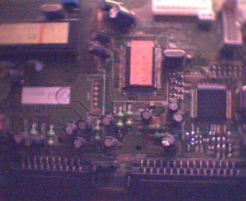

(#) danyi hozzászólása Aug 15, 2010 /
BEKO ZK1.196R-05 . Erről kéne kapcsolási rajz ha volna valaki aki megosztaná velem. köszönöm.
