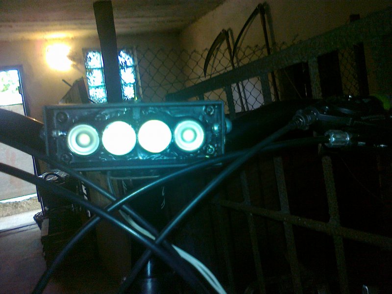

A bringamra szereltem egy 4 db powerledbol allo lampat a megfelelo optikaval. A ledek 1w-osak es 90lumen-t adnak le 350mA-en 2-ot sorba es 2-ot parba kotottem Sajna a regi NICD-aksik nem birjak mar es hamar leszalnak. Milyen aksit hasznaljak ami hosszutavon eleg jok lesznak?

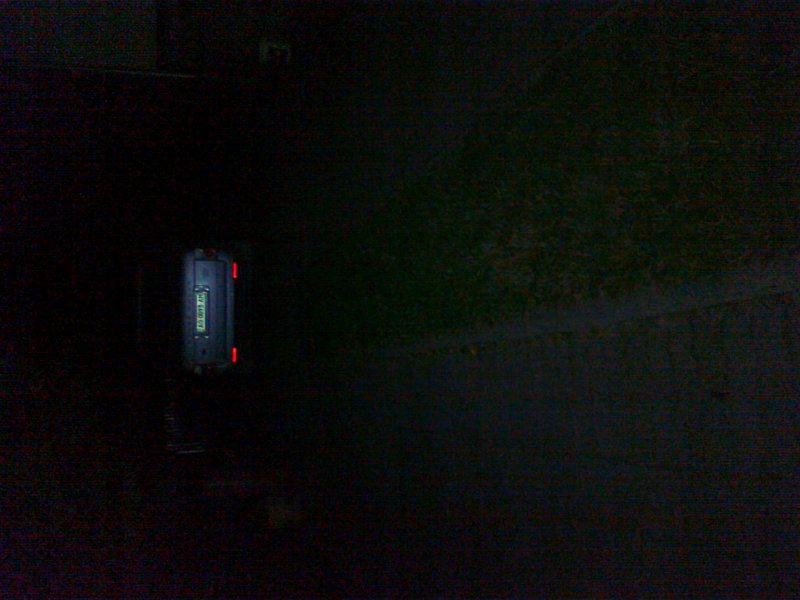

Most vettem 2 db litiumos elemet. Egyenkent 3.6V-ot es 2400mA-t adnak le. Szoval vegre az aksis problemam megoldott. Jol vilagit vele a 4 led, csak az a gond hogy keves meg igy is a fenyerejuk. Igy neznek ki osszeszerelve. az utolso kepen latni hogy mennyi a fenyerejyuk. A kepet egy nokia E52-esel csinaltam 3.2mpix-es kamraval. Az a gond hogy kb 6 meterle lehet ugymond jol latni es tovabb homalyos minden/ De a 6 meteren belul sem lehet minden t aprolekosan latni. Lehet hogy az optika nem idealis. 2db 15 fokost es 2 db 45 fokost hasznaltam fel. Ja es a ledek szinhomerseklete 6000K. Kineztem a neten a 4 led helyebe 2 db XP-G R5 Star-ledet. Ezek mar egyenkent 1A-t elviselnek es ekkor 350Lument adnak le. Szerintetek ennyi fenyero eleg lesz mar? Tud valaki valamilyen tanacsot adni?
