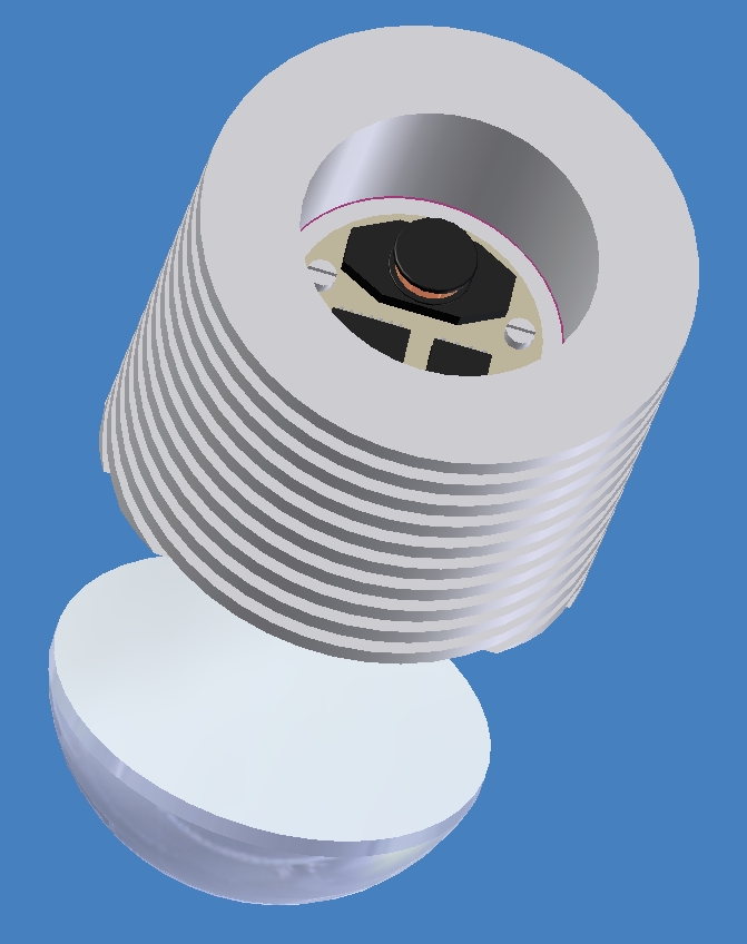

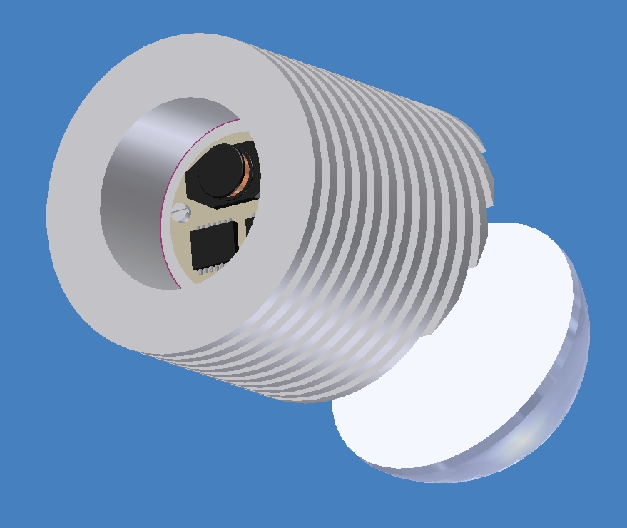

Jelenleg csak alakulgat a lámpának a kialakítása. Ez nem a végleges terv, van még csiszolnivaló rajta...

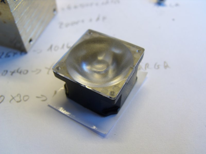

Megnéztem a kormányt. Végig üreges mert a víz átfolyt rajta, szóval szuper! 3-3db ceruza akksi simán befér, csak kell valami közdarab. A bkv-nál esztergálnak is nekem egy pont bele passzolót danamitból valamelyik nap. Sikerült szereznem egy MC-E optikát, holnap megyek is venni egy 430 lumenes MC-E LED-et.

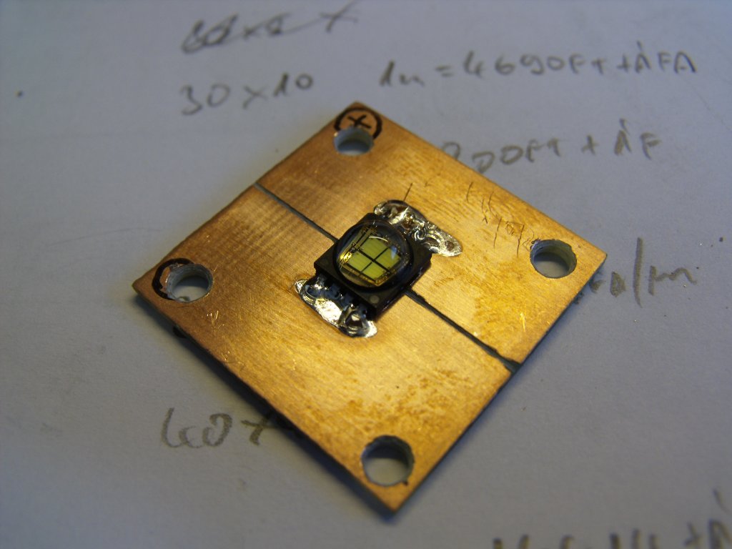

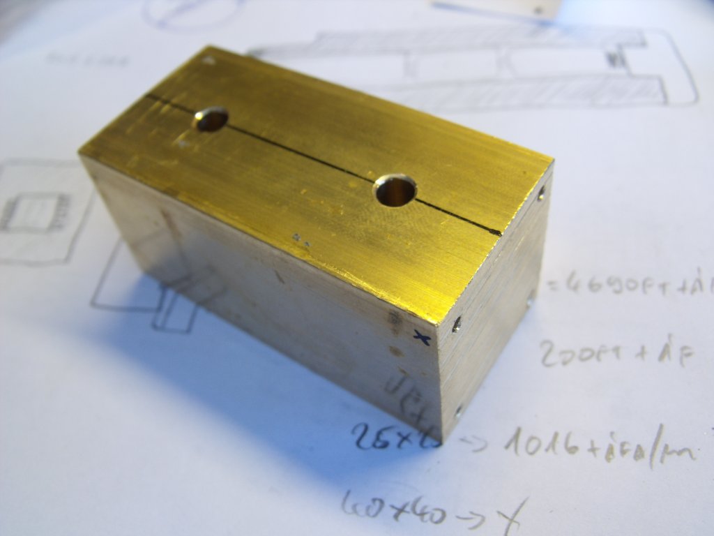

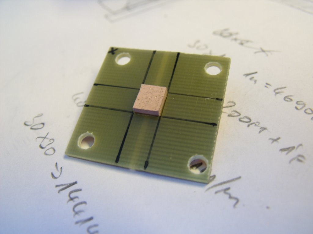

Vágattam a Metalloglobusban 30x30x60-as réz hasábot és készítettem egy kiy nyáklapot a LED-nek:

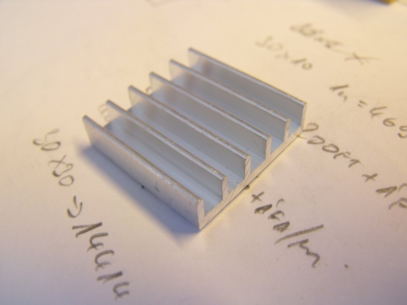

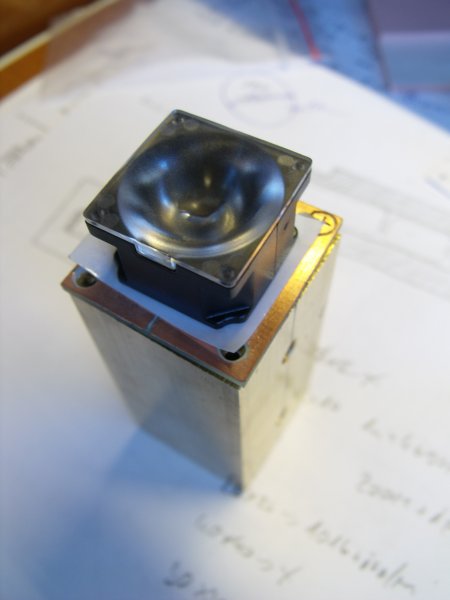

Még pár kép.
A réz hasáb oldalaira még kis hűtőbordák fognak jönni, a nyáklapot pedig 4db csavar fogja hozzászorítani a hasábhoz. A réz hasábon oldalt a két nagyobb furat pedig a lámpa kormányrúdra rögzítéséhez kell majd. Ezekbe és a kis furatokba is menetet fogok metszeni. A LED és a hasáb közt egy kis gumiszerű hővezető anyag van, Lomexben lehet kapni.
Szabad tudni, mennyibe került ez a rézhasáb vágással együtt? Nem tervezek mostanában ilyesmit venni, csak érdekelne, milyen árak vannak manapság a réz-piacon.

Szerintetek ennyi hűtés elég lesz az 1db MC-E LED-nek? Majdnem 10W-ot kell eldisszipálni. A réz hasáb 30x30x60mm-es, és az imént feltöltött képeken szereplő 26x26mm-es öntapadós hűtőbordából lesz ráragasztva 6-8db. Természetesen úgy hogy a lamellák úgy álljanak hogy a menetszél is hűtse őket. Szóval szerintetek ez elég lesz?
Ha netán még sok is, akkor félbe vágom a hasábot és csak 3-4db borda lesz rajta. Ha meg netán kevés, akkor nem tudom mi lesz. ![]() |
