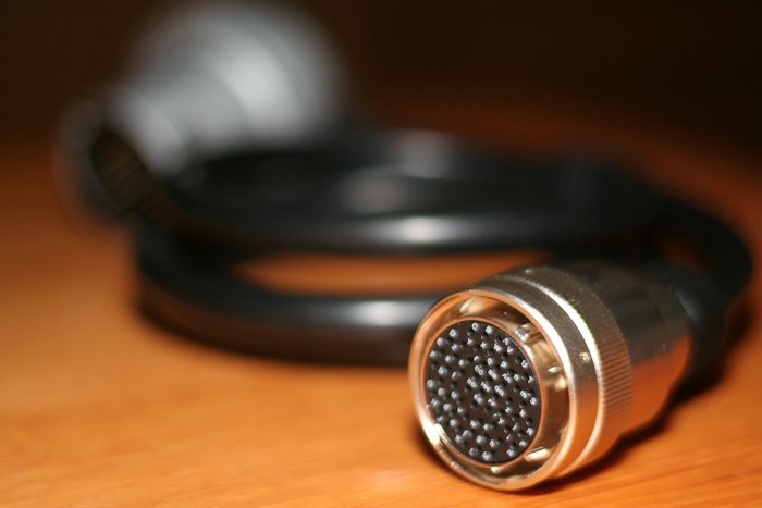

(#) rzoli86 hozzászólása Aug 21, 2010 /
Sziasztok! A képen látható csati megnevezésére vagyok nagyon kíváncsi, mert sehol sem találok ilyet.
köszönöm!
