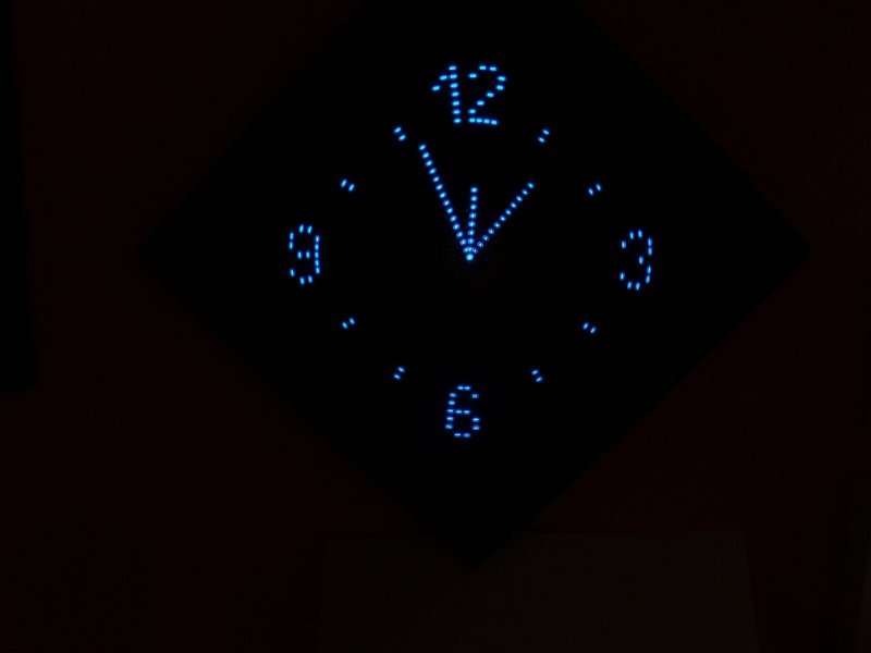

Sziasztok! Készítettem két számlapot kísérletből! Ígérem a "kifestő" fel lesz rakva másik formátumban de nem ez mert nem méretarányos (nagyobb) és nem egészen úgy fest az órán mint a terven mikor megcsinálom! Attól független szinte hiba nélkül lehet így megtervezni.. Két kép egy arab számos számlap min a 9,3 szám is függőlegesen áll..
Ilyenekre gondoltam... Meg római esetleg ékírásos stb. számlapokra. Esetleg valami "elvadultabbra", ahol minden szám más kódolásban van. Nagyon szép lett.

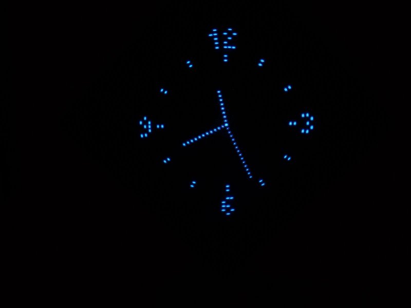

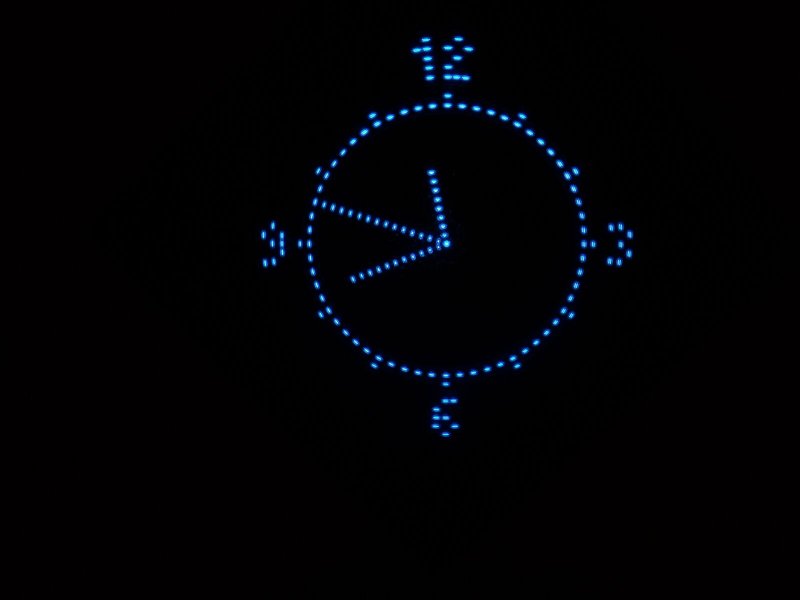

Sziasztok! Két újabb számlap. Egyik ismét arab számos csak nagyobb számokkal a másik egy római számos de negatívban

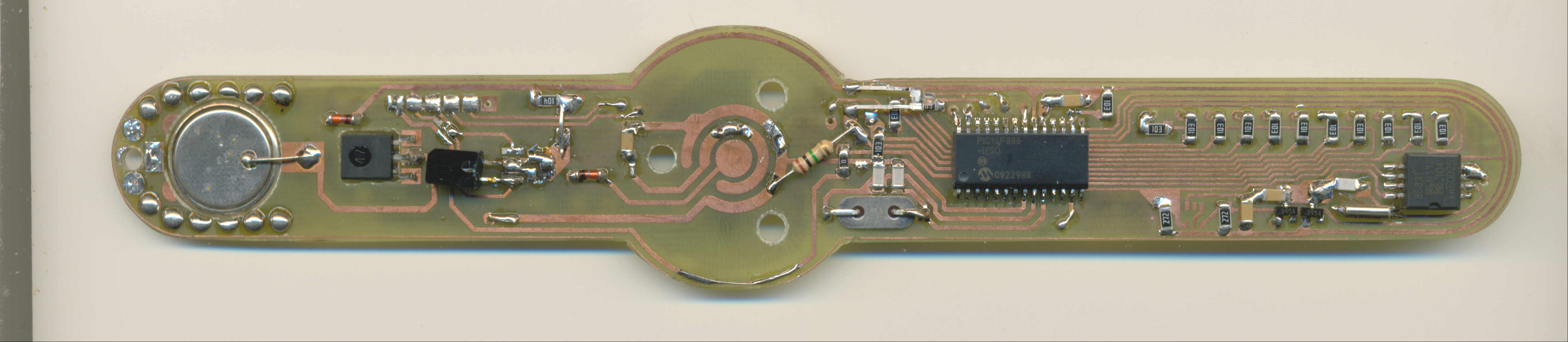

Elkészült a második Propeller Clock órám. Ez volt az első smd alkotásom, de ez látszik is rajta
Szia! Ez igen
