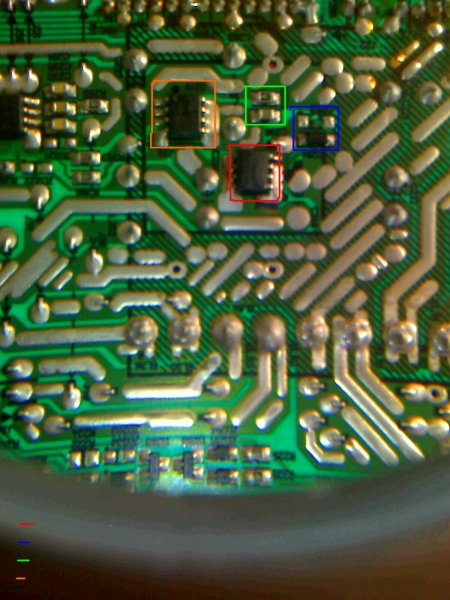

Sziasztok! Van egy kis problémám, minden segítség jól jön! Most tettem szert egy LG 32LC2RR-ZL típusú gyönyörű szép lcd tv-re, ami táphibás, de működőképes állapotú! A baj a következő, szétszedve tűnt fel, hogy egy kondi elfújt benne, egy pár másik meg felpúposodott! Viszont amikor kiemeltem a tápját, kondicserére feltűnt a nagyobb probléma! A táp alján elfüstölt egy f7807z típusú alkatrész! Ezzel még nem is volt probléma, de kiderült, hogy ennek az alkatrésznek két fajtája van pbf, és upbf! Nos nem tudom kideríteni hogy ez melyik a kettő közül, valamint nem tudom hogy még milyen smd cuccokat vihetett magával mikor kisült! Neten keresgéltem, de semmit nem találtam sem a a tv-ről, sem a tápról, hogy megtudjam milyen alkatrészek vannak körülötte pontosan! Tulajdonképpen nekem egy olyan listára, vagy pdf dokumentumra lenne szükségem, amin megvannak az alkatrészek típusai! Ha ez segít, a táp típusa LGLP2637HEP!

Hát didyman, remélem nem sok mindent vitt magával, de egy gyári kép alapján egy dióda eltünt! Mellékelem!
ott a fet mellett jól látszik, hogy két smd dióda van, na abból az én tápomon csak egy van, és ahogy nézem az enyémet, nem tudom eldönteni, hogy gyárilag nincsen beforrasztva, vagy megsemmisült, de megjegyezném hogy a két forrasztási hely között a lakk hiányzik a nyákról! Ez azért árulkodó!

Próbáljuk ki. De egy-két fénykép is jól jönne.
Oké, mindent megteszek amit tudok, akkor most pár percre eltűnök fényképezni! Pill!
Szóval a piros keretben van a rossz fet(f7807z, nem tudom hogy pbf, vagy upbf), a kék keretben a dióda, és a diódahely, ahonnan sztem lerobbant a dióda panelszám szerint D251, és D252, (a tetején felirat T4, és elfordítva az alsófelén u1), a zöld keretben két alkatrész amit még elvihetett magával, panel szám szerint R259, és C236( A fekete alkatrész tetején 4R7 felirat van) A narancssárga keretben a másik fet, sztem egészséges! Basszus, az előbb magamnak küldtem el válasznak!

A kép mutatja, hogy PbF-es verzió van ott. De az a FET szét van égve, vagy honnan látod azt, hogy rossz?

A FET-el kapcsolatban: látszik a FET-en az, hogy rossz, vagy csak úgy gondolod?
Amúgy igen, elfüstölt a fet, ha arra voltál kíváncsi!

Szerinted a körülötte lévő smd-k épségben maradhattak, persze a két diódát leszámítva, mert az egyik hiányzika másik tutti halott!
