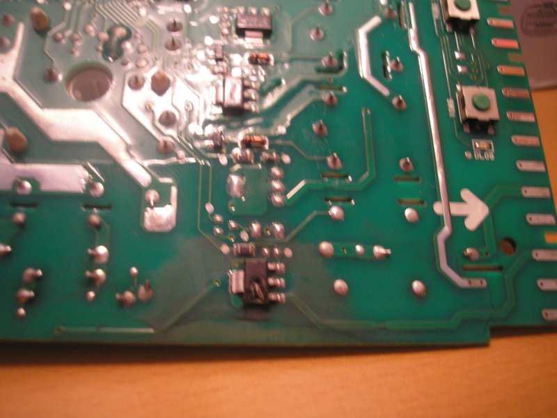

Ha valaki tudna segíteni,az lenne a problémám ,hogy van egy Whirlpool AWE 2214 tipusú mosógépünk.Elindul a program szívja a vizet de amikor a motornak kéne elindulnia kirakja a piros ledes szervizkulcsot , ha centrizésre állitom akkor se kapcsolja be a motort.A panelen pedig lefüstölt egy nem tudom mi.Ha valaki meg tudná javitani vagy lenne ötlete.Bocs a fogalmazásért nem értek az elktronikához.Köszi
Tegyél fel egy teljes képet a panelről , mert nem találom a saját "donoromat". A típusa annak a triacnak ugyan az mint a képen látható másik 2-nek.

Ez az ajtó retesz bimetál trac-ja, jó esetben elég, ha ezt kicseréled. Néha viszi magával a gate ellenállást is. Eredetileg ACS108 van benne. Ha nem kapsz, Z0103NN, vagy Z0107NN, ugyanúgy megteszi. Arra figyelj, ha más típust teszel bele, hogy 5mA-nél ne legyen nagyobb a gate áram paraméter. Ezek a triac-ok logikai szinttel kapcsolhatók.
Azért annak nem árt utánanézni, mitől pukkant el. Az ajtó retesz áramkört alaposan nézd át, nem kerülhetett-e zárlat a triac-ra.
Felraktam a képeket!
