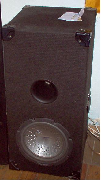

(#) nagy_david1 hozzászólása Aug 20, 2010 /
Na megérkezett a "kicsike" Ahoz képest, hogy elég sok mindent műanyagnak ítélek majdnem 7kg-ot nyom. Egyelőre csak egy 40W-os erősítővel próbáltam ki és doboz nélkül de gondolom nem kell mondani, hogy a kilengésen kívűl sokat nem észlelni. Na most jöhet a ládaterv. A dobozán található 3 gyári tervrajz, megosztom veletek.
(#) szamóca válasza nagy_david1 hozzászólására (») Aug 20, 2010 /
X2 ilyen.
(#) nagy_david1 válasza szamóca hozzászólására (») Aug 20, 2010 /
Hát ezt látván el tudom képzelni a "megrázó" élményt amiről beszéltél. Szép munka, remélem az enyém is valahogy így fog kinézni. Lehet az ember alaptermészetéből vonzódik jobban ahoz ami nagy de engem meggyőzött a méret és az élménybeszámoló.

(#) shalafi.66 válasza nagy_david1 hozzászólására (») Aug 21, 2010 /
Sajnos nem jó a számolgatás alapján bebetonozni a reflexcsövet, nyílást, mert nem számolható pontosan a végleges hangolási frekvencia, azt utólag méréssel kell beállítani, vagy a cső elhelyezkedéséből megsaccolni, h. mennyivel kell rövidebb (Vagy a visatonos program talán foglalkozik a cső elhelyezésével is. De megmérni egyszerűbb, biztosabb.).
