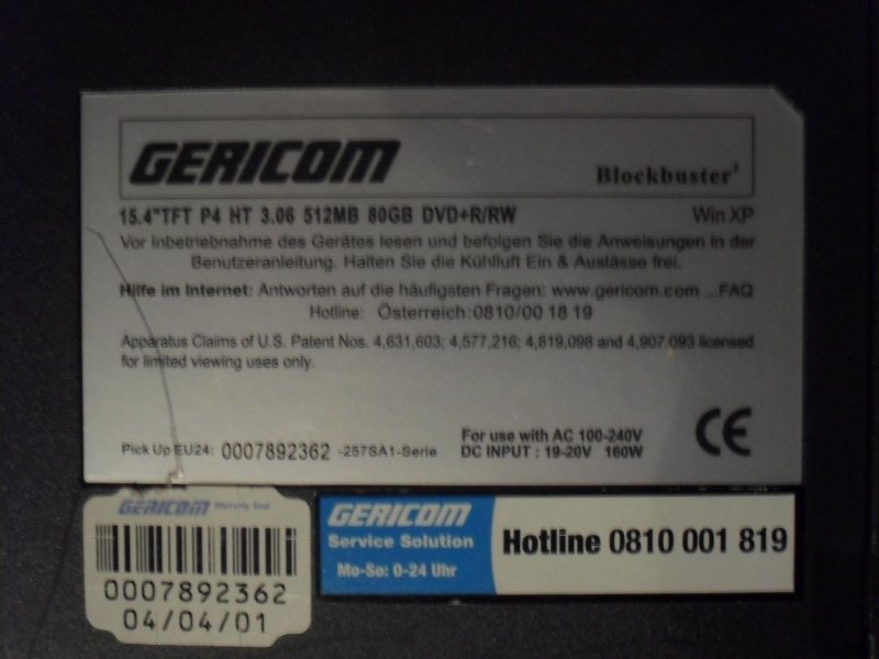

Segítségre lenne szükségem. Egy Gericom Blockbuster2 257sa1 laptop töltőjének lábkiosztására. Elég lenne egy kép a töltő aljáról , ott elméletileg rá van nyomtatva. Segítségeket előre is köszönöm.
Szerintem a BlockBuster-nek a töltője, "mezei" 2 pólusú. A külső a GND a belső a plusz 19V. Bármilyen 19V 6A-es táp jó hozzá.
Hát ez négy pólusú ahogy a képen is látható... , Nem találkoztál véletlenül ilyennel?
Szia.
Valószínűleg 2 pólus a +19V, a másik 2 pedig a nulla. Műszerrel megkeresed a nulla pontokat. Az I/O csatlakozók fémházához mérsz ellenállást. Ha megvan, akkor a másik 2 pólus értelemszerűen a +19V lesz.
