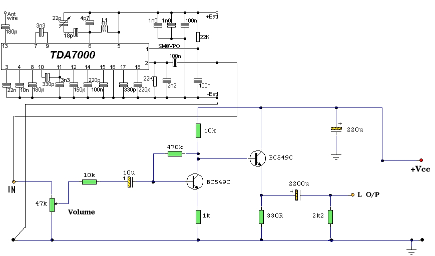

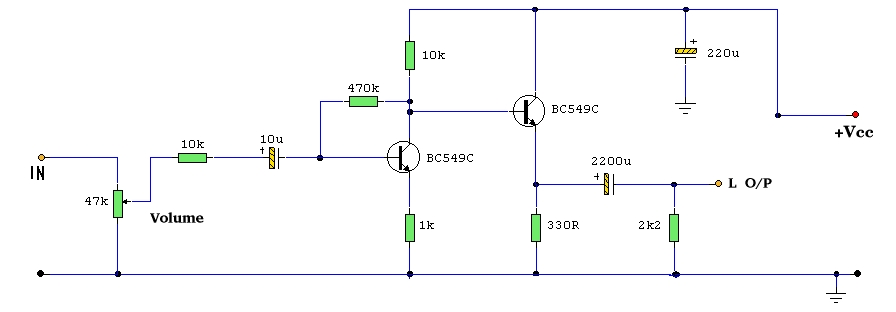

Egy egyszerű TDA7000-es fm vevő jelét kellne megerősíteni hogy kis impadenicájú fülessel is lehessen hallgatózni! Nahmost ezmiatt nem kell, se balance se stereo erősítés! Csak egy monó lineáris vmi.... Szal ha vmi ilyet találsz akkor linkeld már be légyszi!
mindet nem kötelező megépíteni belőle pl csak felét stb........ lehet változtatni... de az ic -s az sokat eszik... de a döntés a tiéd!
ez mic erősítő keveset erősít...
maga a tranyó 0.5w -os... amit én mutattam ott 2 db 0.5w os van... alkatrész ami kellene: 1 hangerőszab poti 6 db ellen állat 3 db elko 2 db tranyó nyák..
Nah akkor így kellene megépítenem?
Még egy kérdés!
TDA7000-hez ilyen módon kellene hozzákapcsolni?
Köszönöm szépen a segítségedet, télleg sokat segítettél!
Köszi !!
Jah még annyit, hogy egy 9V-os elem képes meghajtani a TDA7000-es rádiót, meg a füles erősítőt + egy fm adót??? (Az adó kapcsrajzát megtalálod a topic 2. oldalán!)
képes persze, de ajánlatom, hogy vegyél tölthető 9v os elemet és azt használd, sztem 1-1 töltéssel kibir 6-10 órát talán.
sacc fogyasztás(ok) adó 20mA vevő 10 mA füles 100mA a tda7000 -nál 10v a max, de majd meg kell mérni az elemet, ha 10vnál több megölheti az ic-t.
Sztem nem lessz gond azzal a 10 V-al mert lhet majd vhogy trükközök sorbakötősdivel....me az fm adónak se kell 9V, majd még kitalálom...
