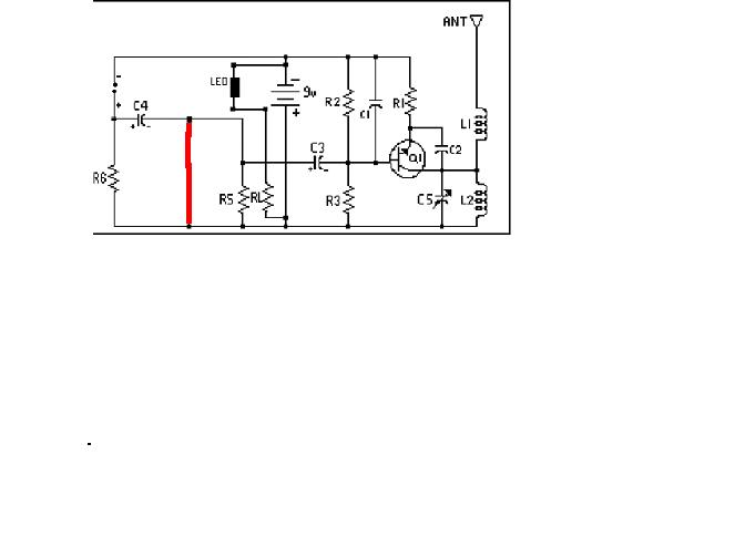

(#) zitzaki hozzászólása Aug 25, 2010 /
Sziasztok megtudná valaki nekem mondani hogy milyen vastag rézdrótból tekerjem ebbe a kapcsolásba az induktivitást?
A válaszokat előre is köszi.
(#) kadarist válasza zitzaki hozzászólására (») Aug 25, 2010 /
Honnan vetted ezt a kapcsolást? A C4 és a + közötti összekötést ki kell venni. Az R5 ottléte is értelmetlen.A mikrofont a C4 és a - közé kell kötni.
(#) zitzaki válasza kadarist hozzászólására (») Aug 25, 2010 /
De ez nem mikrofonhoz van ám
És az induktivitást akkor milyen huzalból legyen?
(#) Medve válasza zitzaki hozzászólására (») Aug 25, 2010 /
0,8-1mm átmérőjű jó lesz. De oktass már ki minket, hogy mi célból van ott az a bizonyos összekötés?
