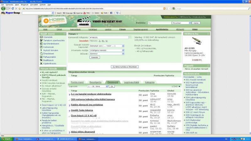

[OFF]Ez a kereső annyira jó, hogy semmire se jó!
Hogy lehet egy hozzászólást megtalálni, mert nekem se #-el se nélküle nem ad semmit
(#) Proci_85 válasza qvasz2 hozzászólására (») Aug 21, 2010 /
A "*"-t ki kell venné és a helyére írni a kulcsszót.
(#) qvasz2 válasza Proci_85 hozzászólására (») Aug 21, 2010 /
Ó persze, ha már tudod melyik topikban kell keresned
(#) qvasz2 válasza (Felhasználó 13571) hozzászólására (») Aug 21, 2010 /
Behalok, most meg már megtalálja
Az előbb 6-szor próbáltam és csak a fórum főoldalt hozta találat helyett.
szerk: Mint itt is:
