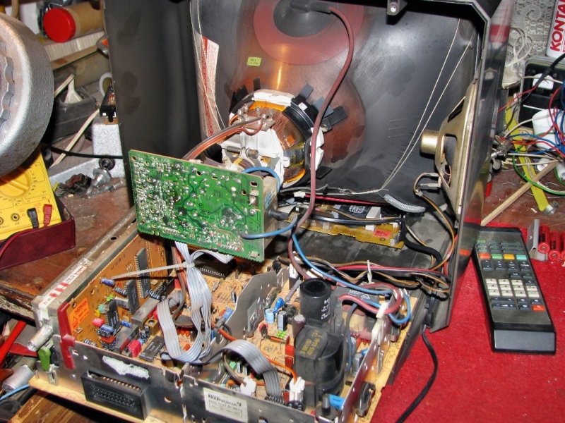

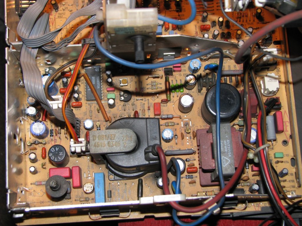

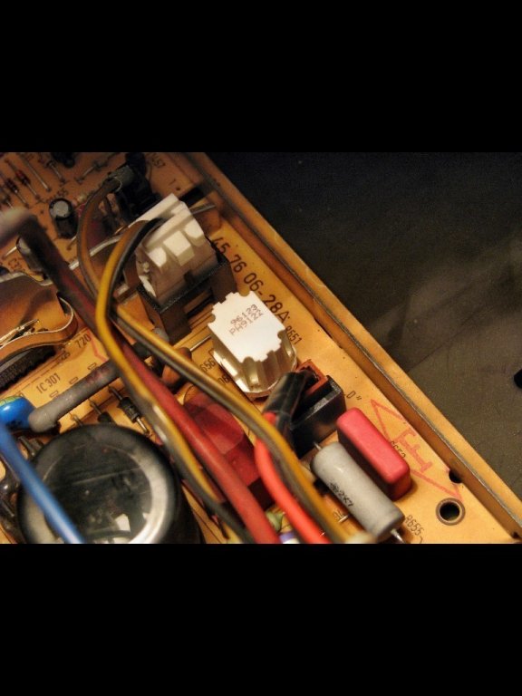

Üdv Mindenkinek!
Tanácsra, segítségre van szükségem! Szeretném megpróbálni a mamámnak ezt a kis tv-t életre kelteni. ITT kis képernyős tv-ről van szó. A dobozról minden cédula leesett már. A látható képernyő 14 coll. Csak antenna bemenet és egy scart van rajta. Készítettem fotókat, ami segíthet az azonosításban. Kitűnő képe volt az utolsó kikapcsolásig. Most a jelenség az alábbi: villásdugó be, elöl világít a LED, ha távirányítóval vagy az előlapon lévő gombbal indítom a LED lassan kialszik de nem történik semmi. Hamar ki is húztuk a röfiből. Levettem a hátulját. Igen tiszta a készülék belül. Igyekeztem figyelmesen mindent végig szemlélni. Semmi nem púpos, nem égett, nem repedt sem a panel, sem alkatrész. Bizti (1 van) jó. Lehúztam minden csatit, picit befújtam, majd vissza. Így dugtam be újra, de kézben tartva a villás dugót. Mintha a lemágnesezést hallottam volna 2 pillanatra. Ám észre vettem, hogy a 2. kép jobb szélén, a nagy fekete elkótól és a kábelektől jobbra az a kb. 2 centi magas fehér izé bal oldala alig észrevehetően felparázslik, majd hamar elhalványul. Kihúztam azonnal! Kiforrasztottam. 3 lába van. A középsőhöz képest az egyik 35 ohm, a másik szakadtnak mérhető. Ilyen micsodát kellene venni? Mi a neve? Ellenőrizzek még mást is?
Köszönöm a segítséget
(#) kadarist válasza oriza hozzászólására (») Aug 24, 2010 /
Ez a lemágnesezés PTK ellenállása. Beszerzési forrás: Bővebben: Link. A tápegység elkóit cseréd még ki a stabil indulás érdekében.
(#) oriza válasza kadarist hozzászólására (») Aug 24, 2010 /
Köszönöm a gyors választ!
Elég, ha elviszem nekik a kiforrasztott alkatrészt? A felirat, ami rajta van nem kell, hogy azonos legyen? A tápegység elkói azok, amik a második képen vannak mind?
Elnézést sok kérdésért, de én csak egy programozó vagyok!
Valami jellemzően okozhatta ennek a meghibásodását, vagy csak öreg volt?
Vidd el mintának. A felirat nem lényeges, visztont a lábtávolságok és az ellenállásértékek fontosak. Az ajánlott típus jó lesz. Bővebben: Link

(#) oriza válasza kadarist hozzászólására (») Aug 25, 2010 /
Beforrasztottam az új PTK-t, de nem indul a készülék. Most jól hallani a lemágnesezés. És nagyon gyenge, ciripelés szerűség hallható egészen közelről a sorkimenő irányából. Képcső nem fűt. Kikapcsoltam. A PTK forró, más nem. A sorkimenőtől jobbra, az alu kereten lévő S2055AF langyos. Kíváncsiságból kivettem. A B-E 43 ohm bármilyen polaritással. C-B 900 ohm, C-E 870 ohm, ill. C-B 440 ohm, C-E 450 ohm fordított polaritással. Gyanús értékek? A led világít, amikor a távirányítóval bekapcsolom kialszik, de se fény se hang. Belátom, hogy így távirányítással nem könnyű! Nincs a gyakorlott szem előtt minden.
(#) kadarist válasza oriza hozzászólására (») Aug 25, 2010 /
Az értékek gyanúsak. Diódaméréssel mérd ki a tranzisztort, és ne ellenállásméréssel.
Úgy mértem, hogy a műszert dióda állásba kapcsoltam. Nem így kellene?
De dióda állásban nem ohm-ban kapod meg az eredményt, hanem millivoltban (nyitófeszültség). Úgy néz ki, hogy ez a tranzisztor halott.
Van a HQ-nál, holnap megveszem.
