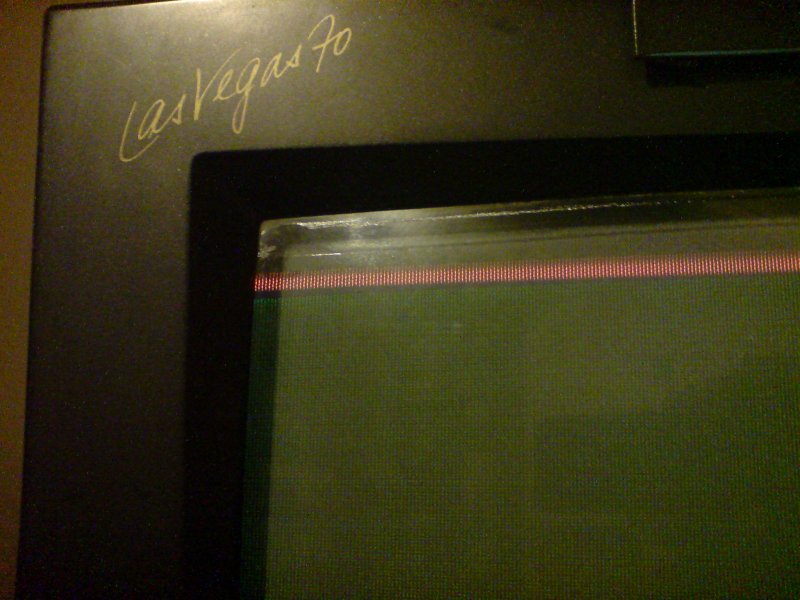

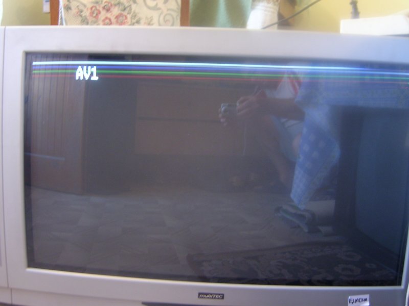

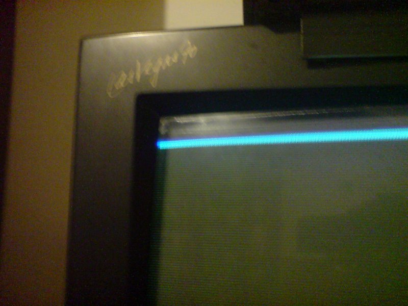

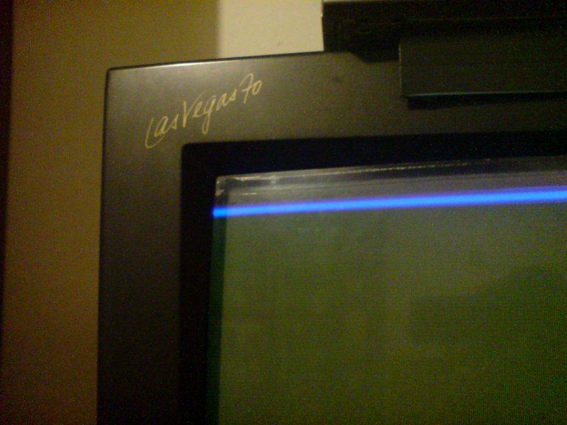

(#) kovacspista hozzászólása Aug 19, 2010 /
Sziasztok. Annyi kérdésem lenne, hogy a képeken látható hibát, a dekóderen kívül még mi okozhatja? Találkoztam ilyen hibával sokszor de mindig a dekóder volt a ludas.
Most viszont úgy tűnik valami mással van gond. Előre is köszönöm.
(#) kadarist válasza kovacspista hozzászólására (») Aug 19, 2010 /
Nadehát ez már el van adva. Minek foglalkozol vele?
(#) kovacspista válasza kadarist hozzászólására (») Aug 19, 2010 /
Ha Ha hát ez a legnagyobb baj!
PT92-es sasszi van benne? Akár nyák-repedés is lehet a hiba okozója. Ha kicsit erőszakosabban teszik le, már roppan is. Semmilyen képet nem ad, csak OSD van?
PT 100 saszi van benne. Minden működik rajta csak ez a pár csík fent a "bónusz". Végig néztem a fóliát, nem vettem észre semmit. Csak a láthatóság miatt kapcsoltam AV-re.

(#) sooty válasza kovacspista hozzászólására (») Aug 19, 2010 /
Érdekes a régi Schneider digitális (féldigitális) TV-ken mindegyiken ilyen volt az av-re kapcsolásnál a kép. (Addig volt ott amíg jelet nem kapott, néha még azután is, ezért a kép amplitúdót be kellett állítani, hogy ne látszon).
Cseréld ki a függőleges végfok körüli elkókak. Akkor szoktak a mérőjelek csíkjai látszódni, amikor a függőleges kioltás nem jó időzítéssel működik.
