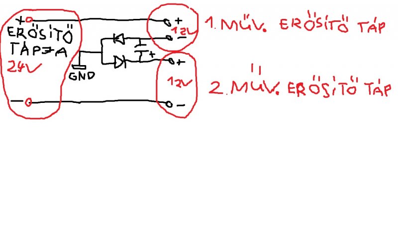

(#) végfokVadász hozzászólása Aug 26, 2010 /
Helló mindenkinek!
Forrnak az indulatok a fórumban, mivel nekem is csak öt percem van inkább "darálok": Mayan barátunk erősítőjéről lenne szó(Bővebben: Link). 24 voltról szeretném működtetni, de a műveleti erősítők csak 18 voltot bírnak, és, hogy ezt meg lehet-e oldani a következőképpen:melléklet
(#) Puklee válasza (Felhasználó 13571) hozzászólására (») Aug 26, 2010 /
Rendben akkor nem kapkodok akkor szombaton jön barátnőm neki normális minőségű kamera van a telóján azzal lefotózzuk ő vasárnap elküldi nekem gmail-en feltöltöm és ugy azzal látható lesz. egyébként azon az elenálláson kivül semmi nem látszódik. na meg a biztositék .
(#) Bassmester válasza végfokVadász hozzászólására (») Aug 26, 2010 /
A rajzodat nem tudom értelmezni, de nem tűnik túl jó ötletnek. Ha 24V-os tápod van akkor csinálj egy hozzá való erősítőt, vagy csinálj a Mayan-féle erősítőhöz egy hozzá való tápot. Felesleges túlkombinálni ezt a dolgot
(#) végfokVadász válasza Bassmester hozzászólására (») Aug 26, 2010 /
Azért kössz!
(#) lamalas válasza végfokVadász hozzászólására (») Aug 26, 2010 /
Udv,
Hagyni kellene ezt a kapcsolast. Mayan kozze tett ettol mar jobb erositot is (AB osztalyu), inkabb azt epitsd meg. Amit rajzoltal tapegyseg az nem jo, inkabb maradj a szimpla tapnal mert az erosito (az AB osztalyu) elkeszitheto szimpla 24V-os tappal is. Ezesetben kell a bemenetre es a kimenetre is csatolokondi illetve a muveleti erosito bemeneteinek fel tapfeszultseget kell latniuk.
