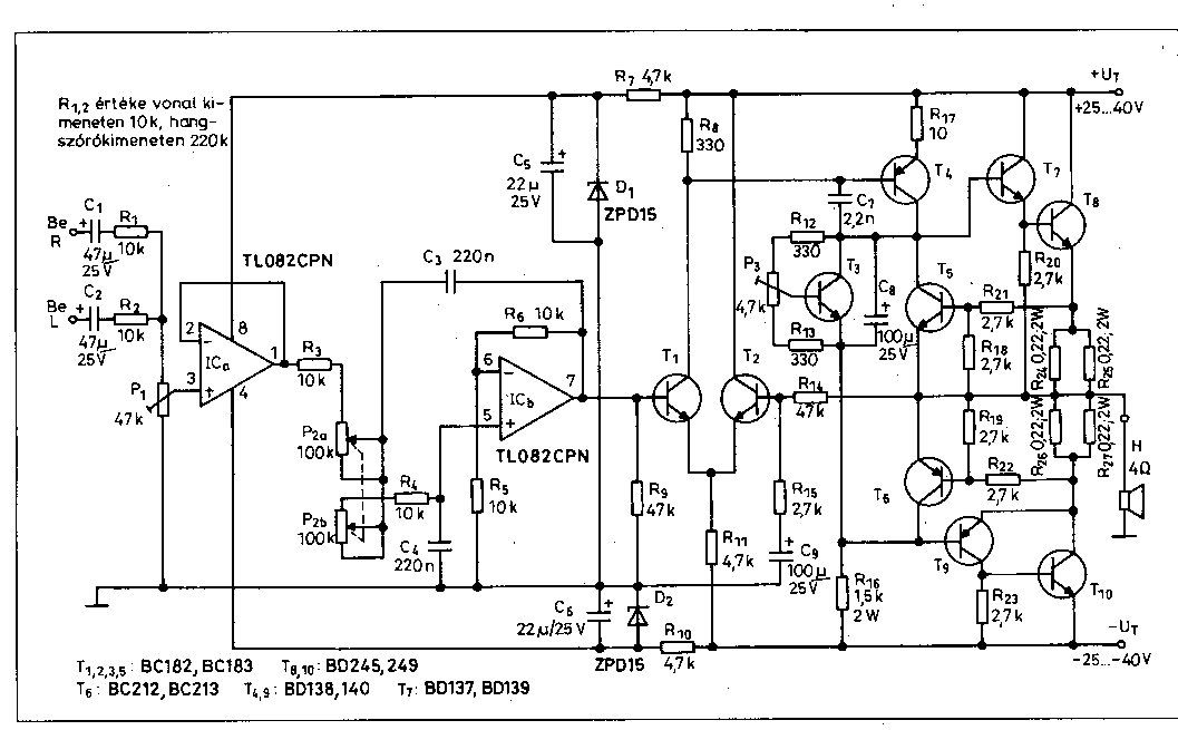

(#) lapose válasza macera2 hozzászólására (») Aug 24, 2010 /
Az az ellenállás jelen esetben kis kivezérlésnél linearizálja az erősítő működését. Amikor a nagy tranzisztor csak kevéssé van nyitva, az első tranzisztor emitter áramának egy részét elengedi a kimenet felé, megkerülve a végtranzisztort. A végtranzisztor ilyen esetben csak akkor nyit, ha az első tranzisztor emitterárama elég nagy ahhoz, hogy az ellenálláson akkora feszültség legyen jelen, ami elég a végtranzisztor nyitásához.
(#) macera2 válasza lapose hozzászólására (») Aug 24, 2010 /
Kétségtelen érdekes tervezési szempont. De a végtranyó nincs eleve 20-30 mA-rel nyitva? Ez feltételezi a kb. 0.6 V-os BE feszültséget. Én egyébként azt látom problémának, hogy egy tranzisztort egyszerűbb kinyitni, mint lezárni. Mindegy hogy árammal, vagy feszültséggel vezéreljük.
(#) macera2 válasza kadarist hozzászólására (») Aug 24, 2010 /
"A kollektoráram azonnal követi a bázisáram változását" Hát ez elég merész kijelentés. Végtelen határfrekvenciáju tranzisztorokra biztos igaz. De ettől még messze vagyunk. Az a sok lajhár technológus igazán csipkedhetné magát.
Ha nyitva is van a végtranzisztor, közel sincs még a lineáris tartományban, ennek az ellenállásnak köszönhetően viszont a meghajtó tranzisztor már inkább.
A keresztezési torzítás csökkentéséhez pedig elég, hiszen ilyenkor elég kis áramok folynak. A QUAD405-ös erősítőben az A osztályú erősítő egy 47 ohm-os ellenálláson keresztül csatlakozik a kimenetre.
Szerk.: Egyébként a másik ok épp az általad említett gyors lezárás.
Logikus a magyarázat, meggyőztél. Eddig ilyesmire nem is gondoltam. Jövök egy pofa sörrel.
(#) Noja hozzászólása Aug 25, 2010 /
Az egyik barátommal elhatároztuk, hogy építünk egy-egy erősítőt, amolyan ikreket. A választás erre a kapcsolásra esett, de előtte szeretnénk megkérdezni pár audio elvetemültet a kapcsolást illetően. Annyi változtatást eszközölnénk, hogy a végtranzisztorokat védő-ellenállásostól, mindenestül letripláznánk (persze a változott munkapontok miatt más is változik majd). Más fórumokon ezt javasolták a minőség radikális javítása címén. A táplálást kapcsitáppal szeretnénk megoldani, a méret- és súlycsökkentés miatt. Hűtőbordával nem lesz gondunk, lesz min elfűteni a nyugalmi áramot. Ha már valamikor kiveséztétek ezt a kapcsolást, akkor bocsánat, nincs lelki erőm átnyálazni mind a 62 oldalt.
A segítséget, véleményeket előre is köszönöm.
Üdv: Noja

(#) Ge Lee válasza Noja hozzászólására (») Aug 25, 2010 /
„Más fórumokon ezt javasolták a minőség radikális javítása címén.”
Sokat értenek hozzá. Egyébként a kép neve mindent elárul.
Jó, bocsi fiúk, egyszerűsége miat tetszett meg, tényleg elnézést kérek a zaklatásért...
Ha már erősítőt építünk haverral, szeretnénk normálisat csinálni, és vannak kritériumok, mint pl. galvanikus kimenet, BD vég-tranyók(mert abból kallódik pár a fiókban). De azért kösz a segítséget!

(#) lamalas válasza Noja hozzászólására (») Aug 25, 2010 /
Sztem hagyd ezt a zaklatas dumat, nem szukseges ...
Ha nincs mas kriterium mint a galvanikus kimenet es a BD vegtranyok akkor ajanlom a 25W Texas kapcsolast. Ez relative egyszeru kapcsolas. Van sajat topikja itt a forumon is. Hasznald a keresot! A topikon belul keresd meg azt a hozzaszolasomat amiben egy kicsit modositott kapcsolast tettem fel errol az erositorol, illetve meresi eredmenyek es egy kep is van az elesztesrol.

(#) highand válasza macera2 hozzászólására (») Aug 25, 2010 /
Jó helyen fogod meg a dolgot. Az igazi megoldás azonban az lenne, ha el lehetne érni, hogy a végtranyók sohase zárjanak le teljesen. Régebben én ezt úgy próbálgattam, hogy igen kis áramú áramgenerátorokkal tartottam nyitva a végtranyókat a zárási periódusban.
