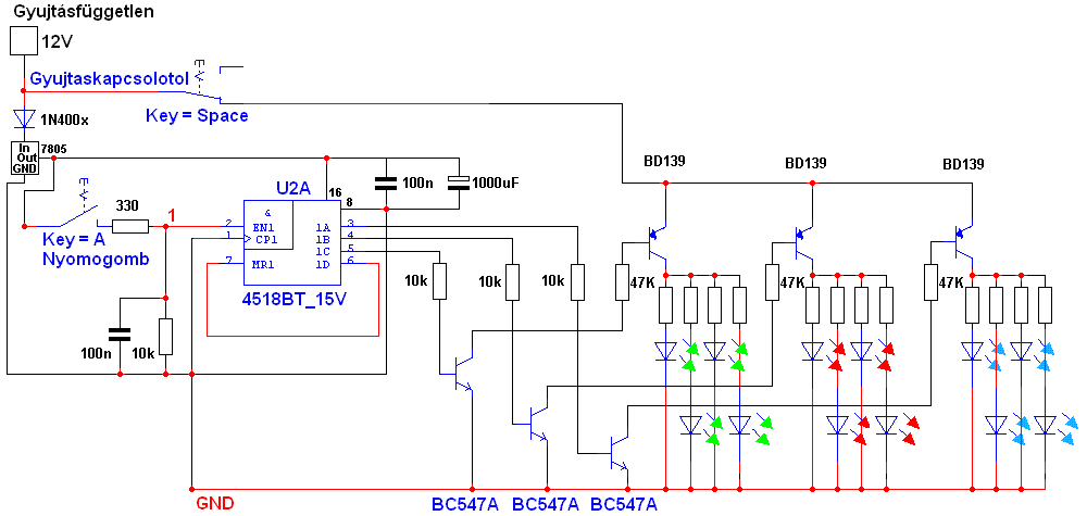

Mi a baj ezzel a kapcsolással? Ez nem működne?
Itt minden kimenet menne, mert a jelenlegiben nem megy a 6-os folyamat, linkelem a képet hozzá.

Itt pl. egy Verbatim DVD 150Ft, ott pedig 60Ft. Ezért, ha arrafele járok, akkor bevásárolok mindenből. Na előrébb jutottam a kapcsolással. Egy kimenetre kötöttem egy BC547-et, az IC 5V-ot kap, gyönyörűen vezérli a tranyót, és így már a magas szintre kapcsol. Megcsinálom mind a 3 kimenetre, és ha megy, akkor ezt az áramkört rakom össze.
Na sikerült megcsináltni az áramkört.

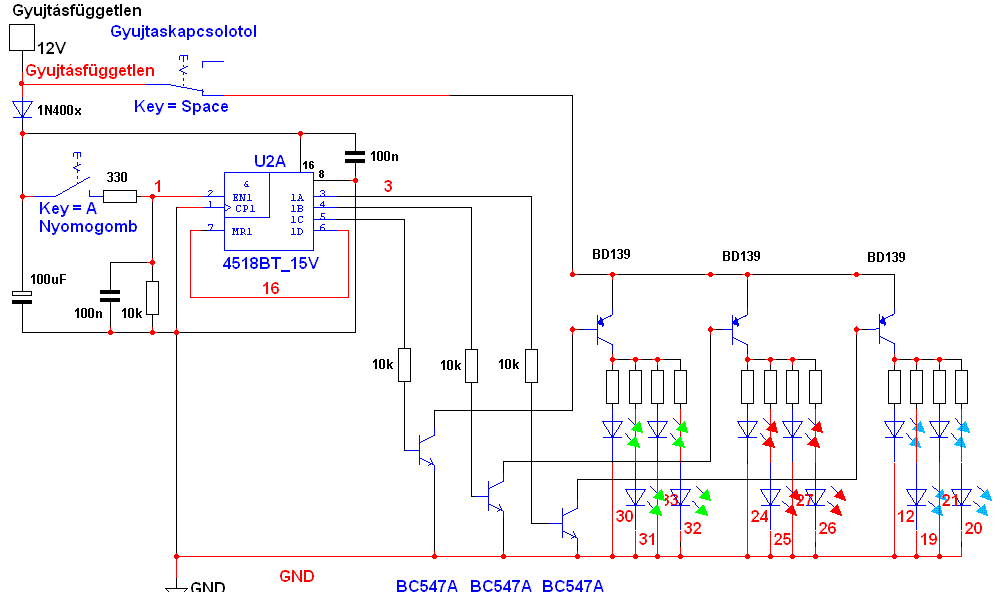

Belinkelem a rajzot, igaz ezen nincs rajta, a 7805 ami az IC-t hajtja meg, de a többi stimmel. Az IC kimenetéről meg egy 10K-on keresztül egyből megy a BC547 bázisára. Leegyszerűsítettem a meghajtó (BC547) tranyót, a kollektora egyből megy a BD140 bázisára, így kevesebb alkatrész kellett. Így a BD tranyó teljesen nyitva van. Amit nem értek, hogy az 5-ös állapot után egyből a 7-es jön, amikor az összes led világít. Kihagyja a 6-ost. Ez mitől lehet?
Elírtam valamit. A BC547 kollektora egy ellenálláson keresztül megy a BD bázisára, csak egy másik rajzon ott még ment egy ellenállás a +ut-re is, azt én kihagytam.
Megcsináltam a végleges rajzot, ami alapján már jól működik az áramkör. Köszönöm mindenkinek a segítségét ebben a koránt sem egyszerű megoldásban Hát jól megszenvedtünk vele.De azért ha valaki tudná a választ arra, hogy miért hagyja ki a 6. állapotot, akkor szóljon.
Nem tűnik korrektnek a megoldás: a 47k túl nagy a PNP bázisában, nem ad majd elegendő vezérlőáramot 2-300mA esetén. Persze lehet, hogy kifogsz egy-egy jobb példányt a tranyókból - aminek nagyobb az áramerősítési tényezője - de akkor is ajánlatos megmérni majd a nyitott álapotában rajta maradó feszt, mert ez fogja megmutani a valóságot.
A +táp felé menő ellenállás szerepe a lezárás, ha ezt elhagyod, vezérlés nélkül "lebeg" a bázis, hőmérséklettől függően (is) előfordulhat, hogy valamennyire nyitva marad. A 6. állapot kimaradása nekem is rejtély, csakúgy, mint a 12V-ról való működésképtelenség. Gyanítom, hogy az IC valami hamisítvány lehet, illetve más felirattal látták el: pl a tokban HCT jelű rejlik, ami CMOS ugyan, de TTL kompatibilitásra tervezett sorozat. Egyet azért még kipróbálnék: mi van akkor, ha a RESET közvetlenül a talajra van kötve? Akkor is kimarad vajon a 6. állapot? Talán van egy pár nanosec-nyi impulzus olyankor a QD-n, ez hülyíti meg... Egy R-C tag megoldhatja a gondot. A táp megfogásához elég lenne egy ZPD vagy ZF sorozatú 4,7...5.1V-os kis zener is egy soros 1,5 k-val, ami méretben nem mindegy.

Bázisba én 1k-t rajzoltam, az kb 12mA meghajtóáram. 20...30-as bétát saccolva a 300mA célzott kollektoráramhoz ennyi kell. Persze, ha jobb véletlenül a tranyó, kinyithat nagyobb ellenállással is, lehet méregetni hogy nyitva van-e rendesen a terhelés alatt (ill. érezheted a melegedést is ha nem elég a nyitóáram). 4,7k-nál nagyobbal én nem is próbálkoznék, tervezésnél pedig a legrosszabb esetet kell figyelembe venni.
OK, megmérem majd ezeket, jelenleg teljesen nyitva van a tranyó, mert 14V bemeneti fesznél 13,4-6V jut a ledre. Nagyobb terhelésnél kiderül mi lesz. Ha kisebb lesz a feszültség, akkor kisebbre veszem a bázisellenállást. Jelenleg a tranyó teljesen lezár, ha nincs használva az a kimenet, picit sem pislákolnak a ledek. A reset teljesen földre kötését, még nem próbáltam, majd kipróbálom. Eddig csak ellenállással húztam le (3,3K, vagy 10K)
Kipróbáltam, 100mA-es meghajtással színenként tökéletesen megy. Felrakok egy videót, hogy milyen lett.
http://opeltigra.atw.hu/Led_lepteto.avi Sajnos nem mindegyik színt adja szépen vissza. Leírom őket, hogy következnek: Kék, Piros, Lila, Zöld, Világoskék, Fehér, és a végén újra kék. A tranyo egy nagyon picit langyos, nem tudom, hogy 100mA-nél ilyennek kell-e lennie, vagy hidegnek.
Persze, langyosodhat 100mA-nél. Tégy oda 10k-t és meglátod javulni fog.
OK, persze kipróbálom azzal is, de csak este tudom megnézni.
Kicseréltem 10K-ra, és megméretem előtte az áramfelvételét, meg utána. Előtte, amikor nagyobb ellenállás volt, folyamatosan kúszott felfele, mintha szívná a tranyót, a 10K-al stabilra beállt. Úgyhogy köszönöm szépen a segítséged.

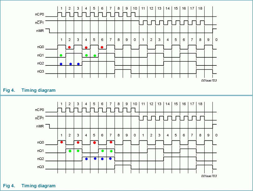

Bár azt írtad, hogy így működik, de nekem nem kerek, hogy miért az engedélyező bemenetet birizgálod a kapcsolóval. Az én elképzelésem szerint így nem is lenne szabad működnie, mert en=0-ra nagyimpedanciásra kéne váltania a kimenetnek. Lehet, hogy ezért maradnak ki állapotok. Próbáld meg szabályosan +ut-ra húzni ezt a lábat, és a kapcsolóval az órajelet (cp) kapcsolgatni. (kapcsoló egyik fele a földre, másik a cp1-re, prellmentesítő a tápra)!
NÉzd meg az IC blokkvázlatát, és rájössz, hogy most miért működik, holott szerinted nem is kéne neki.
De igen, kéne! Mert a bemeneten össze van "éselve" az engedélyező bemenet a CLK -val. Így tehát bármelyik állapotát változtatgatod, a NAND kapu után így is, meg úgy is órajel fog generálódni
Ennek az IC-nek nincs is engedélyező bemente. Pontosabban egy korábbi (helytelen) jelölés szerint a bemenet engedélyezésére lehetett érteni, de semmiképp a kimenetekre vonatkoztatva. Ennek az IC-nek TP kimenetei vannak, nem pedig tri-state. A három bemenet közül ami egyértelmű, az a reset. A másik kettő órajel, egyik normál, másik negált, azért, hogy lehessen a számlálót lefutó és felfutó éllel is léptetni.
A TP nálad azt jelenti, hogy "totem pole"?
Mert ha igen, akkor szerintem nincs igazad. Ez CMOS áramkör, és totem pole kimenet TTL -eknél van. Itt Complementer MOS FET tranzisztorok a kimenet. HOl a felső nyit, hol az alsó. (tehát tápot, vagy nullát nyit a kimenetre. Abban viszont teljesen igazad van, hogy ez az Enable valóban csak a bemenetet engedélyezi, vagy titlja. Tessék megnézni az adatlap jobb felső sarkát, ott van a "Functional diagram". Azt fejben végigsakkozni, és minden világos lesz. |
