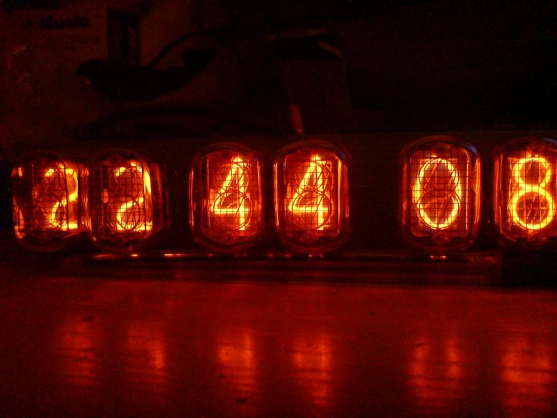

Ok. Ezt benéztem. Az tényleg tükröződés. Kárpótlásul néhány igazi kép (nem légycsapóval)
A DCF vevő nem szereti a kapcsolós tápot (77.5kHz/3 = 25.83 kHz a tápok működésének frekvenciája közelében van), a TV-ket (77.5kHz/4 = 19.375 kHz). Analóg áteresztő tápról járatom. Az RC tag egyrészt a digitális tápfeszről (nálam 20MHz-vel jár a kontroller), másrészt a kábelről, mint antennáról jövő zavarokat kívánta csökkenteni.
