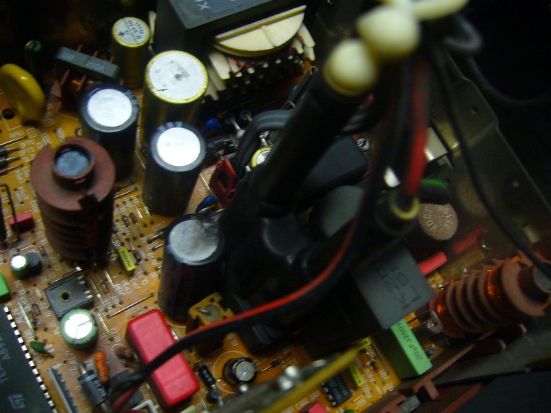

(#) péter22 hozzászólása Aug 30, 2010 /
Helló!
Videoton Precision2000 tipusú tv-ben egy 4700u 25v-os kondi látványosan szikrázik,mellette van egy műanyag "valami" ami rámegy a képcsőre. Mitől lehet ez a porobléma??
a képen látszik miről is lenne szó
(#) kovacspista válasza péter22 hozzászólására (») Aug 30, 2010 / 1
Szia ! Az a helyzet, hogy ezeknél a tv-k nél ez gyakori. Sajnos sorkimenőt kell cserélni, mert a nagyfesz átégett a kondihoz. Az a tapasztalatom, hogy ha a panel másik felére rakod a kondit vagy kikábelezed, akkor ez a hiba nem fordul elő többet.
(#) kadarist válasza péter22 hozzászólására (») Aug 30, 2010 / 1
Az is segít, ha alapos tisztítás után szilóval kinyomod az érintett területet.
Ok. kiszilózon de a sorkimenőnek mennyi lehet még az élettartama?
(#) kovacspista válasza péter22 hozzászólására (») Aug 31, 2010 /
Én azért nem írtam a szilózást, mert ezt nem tartom stabil megoldásnak. Meg lehet próbálni! Azt hogy meddig bírja szilózás után, nem tudni. Az igazi megoldás a csere és a kondi áthelyezése!

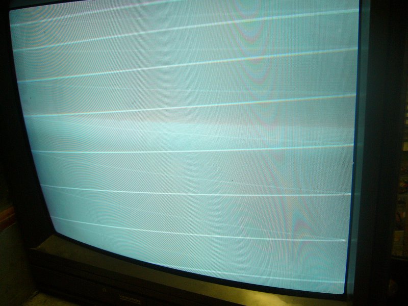

(#) huface hozzászólása Aug 31, 2010 /
a fent megadott készülékemmel a csatolt fényképen látható kép jön elő általában bekapcsoláskor rövid ideig.Ami egy idő után eltűnik.Majd a tévézés alatt többször előjön.
Mi lehet a baj?Javítható vagy esetleg panel hiba?A készülék kb 4 éves.
köszönöm

(#) kadarist válasza huface hozzászólására (») Aug 31, 2010 /
Panel-hiba, és javítható. Ilyenkor általában forrasztáshiba van a háttérben. A digitális panelt kellene átforrasztani. Mivel típust nem írtál, ezért csak sejtem, hogy plazma vagy LCD-tv-ről van szó.

bocsi lemaradt sony lcd kdl 32d3000,költséges?
Ha szervízbe viszed, akkor költséges.
(#) huface válasza kadarist hozzászólására (») Aug 31, 2010 /
Sajnos más lehtőségem nincsen,mivel még be-ki kapcsolni tudom a tévét de többet nem.
Segítséget hol kaphatnák?

(#) péter22 válasza kovacspista hozzászólására (») Aug 31, 2010 /
a szilózás működött, nem húz át.
de most fehér a kép csíkokkal.
no akkor erre valami megoldást.
