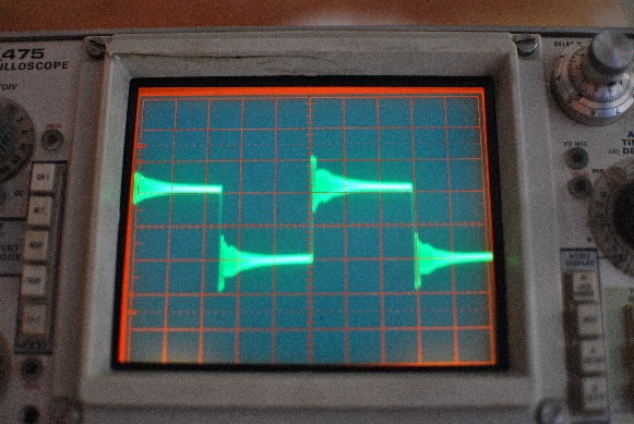

ez a gerjedés 1 mikrosec/div azaz kb 3,5-4 mikrosec periódusidővel...

(#) joepapa válasza sturbi hozzászólására (») Aug 28, 2010
ok próbálom de csatolok egy képet 1 mikrosec/div en a gerjedés ilyen:
(#) joepapa hozzászólása Aug 28, 2010
1kHz négyszög A időalap 500mikrosec B időalap 5 mikrosec osztásonként:
gerjedős 5 ohmal zárva és nem gerjedős 5 ohmal zárva...ha 5 ohmal le van zárva sehogysem gerjed semelyik most hogy ismét kemény tápon van....hm..
ha a NVCS nem a rajzon szereplő 1kohm párh 4n7 hanem 10nano akkor gerjedékenyebb, ha nincs rajt kondi azaz csak 1k val van NVCS akkor ilyen az 1kHz négyszögem
és nyilt hurok azaz NVCS megszűntetve mindkét fokozat ugyanolyan.
azaz jól saccolom, hogy a negativ visszacsatolás gerjeszti vissza azaz ezen a frekin pont fázist fordít a cucc, lehet pont a trafo pont itt, a fokozattel együtt és pozitivvá válik...
ha bekerül a NVCS bekerül a túllövéses lengés ha beteszek egy 4n7 et a NVCS ellenállás hátára akkor nincs lecsengés csak kicsit ha 10nanot akkor semmi lecsengés de evvel a leggerjedékenyebb is egyben...
azaz ez a trafó jobban viszi ezt a frekit...
mégiscsak primer oldali szívókör kellene?
de ami leállítja az a 3nano 100kOhm párhuzamosan a primeren de ez már magasátvitelt csökkent hangfrekis sávban!
nyilt hurokban meg jó? hm...csökkentett NVCSt próbálok pl 1kilo helyet 2-5 kilot, 1 nanoval a hátán...
(#) sturbi válasza joepapa hozzászólására (») Aug 29, 2010
-Hát ha ez 1Khz visszacsatolatlanul, akkor ott komoly bajok vannak, ilyen rossz trafókat nem lehet tekerni ( ekkora tetőeseés nem lehet, az 1 kHz-nek azért mindenhogyan jónak kellene lenni, az sem nem nagy, sem nem kicsi frekvencia), félhangerőn nézed ?
„ezt nem értem, hogyhogy atrafo összekötözgetése problémás? probáltam felcserélt szekunderkivezetésekkel és primer kivezetésekkel is, azaz ellenfázisban bekötve a pri és a szek oldalt is. (minusz szor minusz az plussz)
(ha csak az egyik azaz vagy primer vagy szekundert fordítom meg akkor természetesen gerjedne mert a NVCS PVCS lenne.
Csak az egyik oldalt (vagy primert, vagy szekundert) kell megfordítani, ha a hurok visszacsatolás miatt gerjed, ha mindkettőt megfordítod értelemszerűen ugyanúgy gerjedni fog tovább. A szekundernél nem szabad megfeletkezni a testelésről (lehet rosszul értelmezem, de azt veszem ki a leírásodból, hogy együtt fordítottad a primeren és a szekunderen a vezetékeket). (amúgy a primer osztások sorbakötözgetésére gondoltam)
(#) joepapa hozzászólása Aug 29, 2010
Természetesen nem ellenfázisban van a NFB bekötve nem attól gerjed, ezt már írtam is az elején... Primer-Szekundert együtt fodítomtam meg ez már csak olyan műszaki magyarázat nélküli dolog, mint ahogy az is miért szól szebben egy mérés alapján szarabb erősítő (csöves) mint egy makulátlan mérési eredményű (tranyós)...Bár erre van magyarázat, a termikus torzítás adja a válasz több mint felét a maradék....hát majd rájön más.
Amúgy az erősítőm sikerült, irtam is, csak törölték a hsz-t.
A megoldás a trafókban volt, és nem szívókörös tinikeléssel oldottam meg, mert ha a tető lyukas és beesik az eső akkor sem lavórt kell tenni, hanem a tetőt megcsinálni, itt meg a gerjedés okát megszüntetni.
Ha a 2 primer roszul lenne kötözve akkor nem is jönne ki jel , illetve nagyon kevés a szekunderen mert a két primer kioltaná egymást, azaz a különbségükből lenne egy nagyon kis je a szekunderen erről szó sincs.
Egyszóval hihetetlen hangú lett az EL84 SE.
Egyszer talán teszek fel képet a megoldásról, de nem írom le mégegyszer. Mert szemmel is látni lehetett.
Köszi a segítséget, bár itt azt mondták lassan kell építeni, a te segítségeddel legalább 3 heti olvasást kerültem el azaz pár perc alatt hoztam a 3 hetet, ötleteid alapján. Köszönöm.
