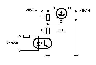

30V ~500mA-eres jelet kellene kapcsogatnom galvanikusan leválasztva egy mikrokontroller kimenetéről. 1. Az lenne a kérdésem, hogy tud-e valaki olyan optocsatolót, ami ezt direktben tudja, értem azt nem kell mellé még más teljesítmény áramkör? 2. Tudna valaki javasolni valamilyen opto-FET kombinációt erre a dologra, ha lehet kapcsolási rajzzal? Előre is köszi!
Optó+FET jó választás, direkt az optó nem bír ennyit.
A rajzoláshoz tudni kell, melyik ágat kell kapcsolni, tehát a terhelés melyik pólusa hol van.
Egy jelalakot kellene kiküldeni egy eszköznek, a jel négyszögjel, megfelelő pulzusszélességekkel, ez le ven programozva a kontrollerben. Az "1" a 30V és a "0" a 0V lesz.
Csatoltam a jelalakot amit reprodukálni kellene az áramkörnek, ebböl kiderülnek a jelszintek és a sebesség is.
Három vezeték, föld, táp, adat kell, a jelek a közös földhöz viszonyítottak.
Mi fogyaszt adatvonalon 500mA-t?
Teljesen igazad van, asszem hülységeket beszélek, nem lehet akkora fogyasztás, nekem is feltűnt. Szerintem ezek rossz adatok lesznek, de a csatolást akkor még meg kell oldani, szóval a kérdés áll, csak nem akkora teljesítményre. A feszszintek rendben vannak. A rajzot köszönöm, megpróbálom ezzel megvalósítani.
Azért kérdeztem rá, mert az adathoz nem kell a FET, csak az optó, meg egy felhúzó ellenállás.
Csak azért gyanakodtam, mert két adatvonalat írtál, mert szokásos még adatátvitelre a tápvezeték is, (csak az van) akkor használunk FET-kapcsolót.

15mA-es csúcsok vannak és ez a maximum áram, a feszültségszint 30V
