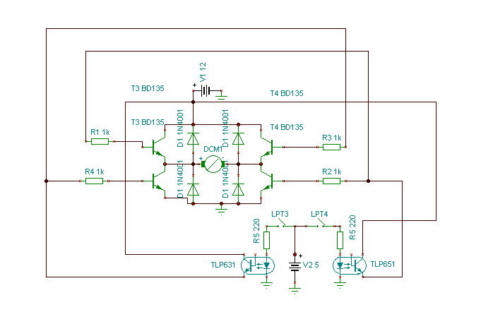

(#) zenetom hozzászólása Nov 10, 2008 /
Egy H-hidban szeretnék 2-2 tranyót kapcsolni két optocsatival, LPT portról, PWM jellel. Találtam itthon egy TV NYÁK-on pont kettőt, az egyik az TLP631,
a másik TLP651.
Ahogy néztem az adatlapokat, eltér a karakterisztikájuk egy kicsit, de használhatom őket?
szerk.: a két alsó tranyó BD165
