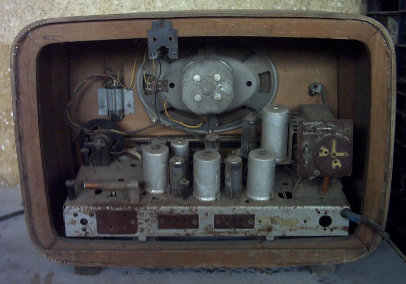

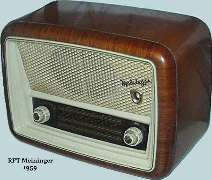

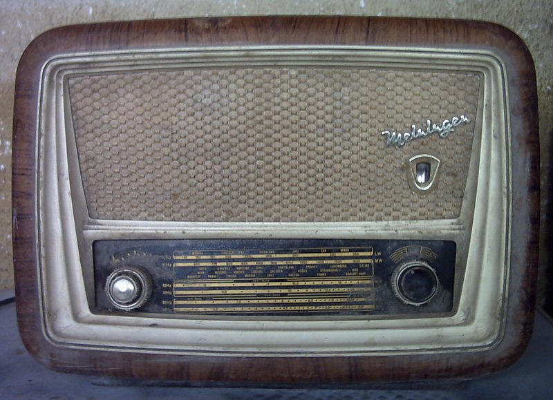

(#) hatvanasjocó hozzászólása Aug 28, 2010 /
Most 27 én egy padlásról került elő az RFT MEININGER tip. német rádió. 1959-ben készítették. Látszólag hiánytalan egy sávnyújtó ferrit kivételével. A skálahúrozást fel kell újítani. Tisztogatást, portalanítást kell végezni, a sasszi felületi rozsdásodását kell lecsiszolni, az alkatrészek hideg mérése után jöhet majd a próbaüzemelés és ami akkor adódik; hibaelhárítás. A lakkozás letisztítása után valószínű utánfényezést is igényel. A doboz famintázata egészen egyedi, szép. Helyreállítás után a kész rádió képeit is megmutatom.

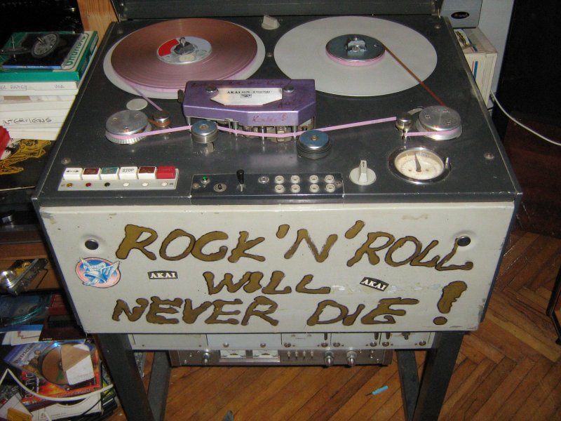

(#) Malfox hozzászólása Aug 30, 2010 /
Csak erős idegzetűeknek:
1-2 hónap és rá se fogtok ismerni
STM210 zanzásított GX 4000-rel

(#) kisgeri válasza Malfox hozzászólására (») Aug 30, 2010 /
Ezt az öszvért volt szerencsém látni, meg cipelni is vasárnap Alphawolf-fal. Döbbenetes látványban is, méretben is, és súlyban is.
(#) pucuka válasza kisgeri hozzászólására (») Aug 30, 2010 /
Én még bizony dolgoztam is rajta, meg a testvérein is.
(#) kisgeri válasza pucuka hozzászólására (») Aug 30, 2010 /
Én is kipróbálnám kezelni valamikor, bár az messze nem az lesz, mint a rajta való munka Majd Alphawolfot megkérem, hadd játsszak le rajta valamit
Nem lejátszásra gondoltam, az nem nagy kunszt, de hanganyagot megvágni, karbantartáskor mérni, beállítani. A Rádióban volt belőlük rendesen.
Igen, gondoltam, hogy a lejátszásnál sokkal többről van szó, csak én már ilyen gépeket nem is láttam sehol... így én megelégszem azzal is, ha egyálalán egy gombot megnyomhatok rajta

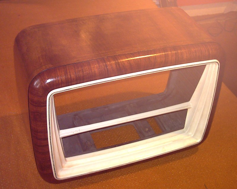

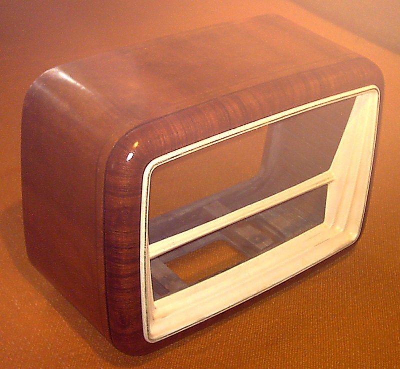

(#) hatvanasjocó válasza hatvanasjocó hozzászólására (») Aug 30, 2010 /
Nekiláttam az RFT Meiningen rádió helyreállításának. A dobozból kiszereltem a sasszit, a hangszórót és a hangolásjelző csövet. Ezután a dobozt szedtem szét. Ez 3 részből áll: a bakelit előkeret, az elülső ívelt, domború fakeret és a tényleges doboz. Tisztogatás volt a következő lépés. A bakelit előkeret nem okozott problémát; egyszerű mosószeres, mosogatódörzsis lemosás. Az elülső domború fakeret már problémásabb volt, teljesen le kellett kaparni, csiszolni a 60-70 %-osan fellazult régi politúrt(sellakk). Ezután újra fényeztem ugyanolyan sellakkal. A dobozt finom(800-as,1200-as) csiszolópapírral átcsiszoltam majd a régi lakkozást átpolitúroztam. Igéretes állapotban várja az újra összecsavarozott doboz a közeljövőben helyrehozzandó rádióbelsőt.
(#) newman92 válasza hatvanasjocó hozzászólására (») Aug 30, 2010 /
Az biztos! Derekasan rendbe szedted!
(#) kisgeri válasza hatvanasjocó hozzászólására (») Aug 30, 2010 /
Ez valami gyönyörű lett!

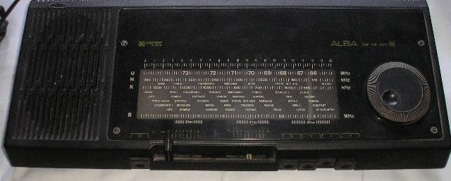

(#) Lázár Péter hozzászólása Aug 31, 2010 /
Ebből a típusból van 6db ALBA típusnévvel, érdemes rendbeszedni őket?
(#) hatvanasjocó válasza Lázár Péter hozzászólására (») Aug 31, 2010 /
Elég régiek, persze,hogy érdemes..............küldök emailben szervíz doksit
(#) Lázár Péter válasza hatvanasjocó hozzászólására (») Szept 1, 2010 /
Köszi megkaptam, de kipróbáltam őket és működnek, csak a kapcsolók nem érintkeznek rendesen, mindnek az a baja. Illetve hogy igencsak mocskosak főként a tisztítás lesz a kemény dió No meg a madzag le meg föltétele, csavarodik össze vissza Az autóbuszos erősítőből ez lett végül is.
(#) Vales válasza Lázár Péter hozzászólására (») Szept 2, 2010 /
Isostat kapcsolók betegsége sajnos, a tisztításnál vigyázni kell, hogy az érintkezők szét ne hulljanak.
