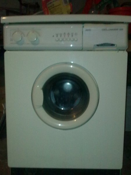

(#) rufika válasza otto54 hozzászólására (») Aug 29, 2010 /
a mosógép típusa aeg öko_lavamat 620
(#) imikee10 válasza rufika hozzászólására (») Aug 29, 2010 /
Szerintem egyel kevesebb számot írtál a típusáról.
Mivel még mindig nem tudom, hogy melyik gépről van szó a több száz darabból ezért általánosságban elmondom mi lehet.
Ha elektronikus a fűtést végző része akkor vagy NTC hiba vagy beragadt relé vagy test zárlatos fűtő betét.
Ha mechanikus akkor hőfokszabályzó kapilláris cső kilyukadt vagy ha nincs hőfokszabályzó csak több klikszon akkor az egyik nem old vagy a program kapcsoló fűtés érintkező beragadt vagy szintén test zárlat.
Válogass kedvedre.
Imi
(#) rufika válasza imikee10 hozzászólására (») Aug 30, 2010 /
Szia pedig az van ráírva a mosópor adagolóra (AEG ÖKO_LAVAMAT 620

(#) imikee10 válasza rufika hozzászólására (») Aug 30, 2010 /
Akkor ha a sejtésem nem csal ez egy jó 10-15 éves gép.
Egy képet dobhatnál fel róla és akkor tisztábban látnánk a dolgot.
Ja és meg kellene nézni hogy a fűtőszálban van-e vagy a közelében egy 10-es átmérőjű henger alakú NTC amire 2 vezeték megy rá.
Imi
Szia a mosógép már öreg 10 -15 éves, itt egy kép nem a legjobb de felismerhető.
(#) rufika hozzászólása Aug 30, 2010 /
Szia van olyan ntc egy sárga kébel menne de el van szakadva az lehet a gond? és a fűtőszál mellett. Ha jól gondolom ez az de csak egy kábel van rajta egy tömör kábel
SZIA nekem egy kapiláris cső van elszakadva bocs nem kábel és csak ez van rajta akkor mit kell csrélni és hol lehet beszerezni interneten
Igen ahogy mondod az a kapilláris cső.
Orczyéknál biztos van.
Ahogy elnézem egy csapágyazás is ráférne. Ezt bízzátok inkább szerelőre mert szeret a csapágy alámaródni és az új csapágy is hamar megfordul majd. Ja és a szimmering perselye is valószínűleg elkopott azt meg csak esztergályossal lehet megcsináltatni.
Imi
(#) rufika válasza imikee10 hozzászólására (») Aug 31, 2010 /
Szia akkor ezt kicserélem de szimeringezni meg csapágyazni nem kell mer a mosógépszerelő már meg csinálta amikor szénkefés lett a motor
