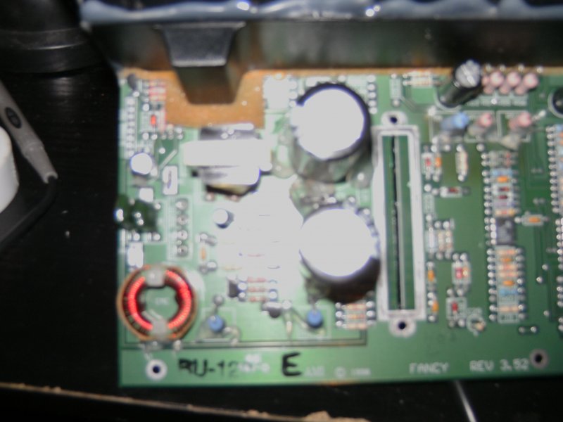

(#) z7i96 hozzászólása Szept 1, 2010 /

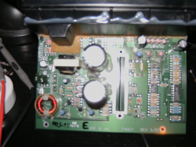

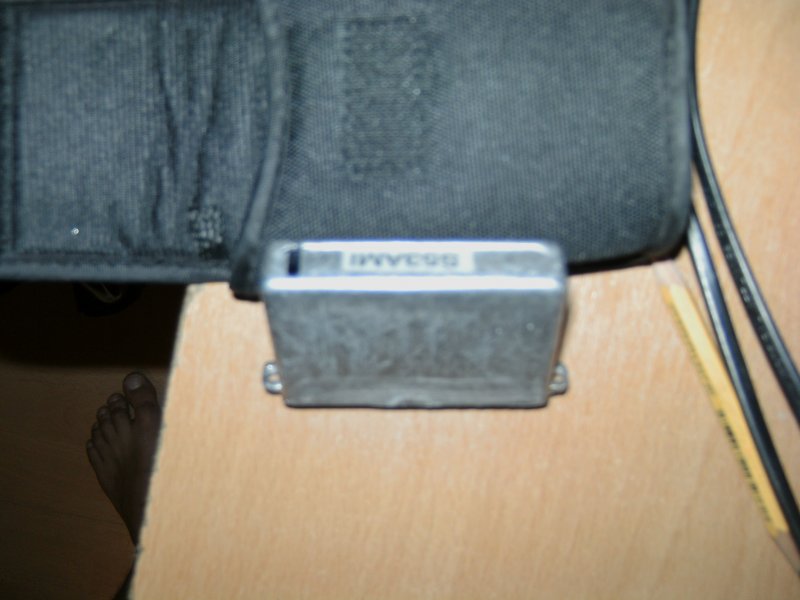

Megszeretném kérdezni az itteni szaki urakat.Nem rég vettem egy jbl aktív mélyet ,persze használtan gari nélkül 3 napi zenehallgatás után síri csend.Amatőr elektros révén gondoltam szétszedem és megnézem,hát persze hogy az egyik táp vezeték lejött a sarujáról,és lőn rövidzár. ez pech így még sose jártam. JBL digital 12 ről van szó,melyhez a netem még kapcsrajzott is találtam,megnéztem minden alkatrészt,egy elko durrant más alkatrészt nem találtam, a graez rövidzárat mutatot ...kiforasztás után nem,megnéztem a végfokot ami egy "S53AMI"melynek lábai -15v,gnd,in,fr,s/d,+15v,v-,o/p,v+,+6v,ennyi de ebből összesípol a "v-" az "o/p"és a "v+" gondolom akkor a végfok hello bánatomra kép rajz kapcs minden van,de netem meg se találom ezt a végfokot és hogy holl lehet ilyet szerezni.ha a végfokot kiveszem semmi nem sipol semmivel.Kérem az itt lévő "mestereket" ha lenne ötletük kérem osszák meg velem ,minden segítség el kell.Tisztelettel Dávid alias zi
(#) Doncso válasza z7i96 hozzászólására (») Szept 1, 2010 /
Szia, ezen a kapcsolási rajzon minden van, csak a végfok nincs rajta. Látok tápot, Low pass sűrőt, és különféle védelmi áramköröket, de végfoknak nyoma sincs. Viszont látok rajta valami MODULE nevű csatlakozót, gondolom itt lenne a végfokozat. Ez D-osztályos erősítő lenne? Egy képet tudnál lőni a panelokról amin látszik a dolog?
Közben látom már, ez az S53AMI-egy olyasféle modul, mint az STK, hát nem tudom lehet e szerezni, google most hallgat. Bár külföldi oldalakon látom más is küzd vele.
Sziasztok megpróbálom lefotozni de nagyon rossz lesz a kép és sztem nem átlátható!ha azok a lábak sípolnak akkor jobb kéz bal vál felett?Remélem ne...Létezik ilyen hogy semmi nem szál el csak a végfok?ha fixen tudom hogy c6 10u kondin kapta a feszt?Szerintetek Urak meg lehet menteni olyan jó hangja volt és úgy hiányzik(
Még egy furfangos kérdés.Szerintetek mivel nekem be se kapcsolt az erősítője mert a trafónál kiment a bizti 300mA es azt hiszem,mivel kivan szedve a zárlatos végfok így bekapcsolhatom hogy standby van e, meg hogy megmérjem a feszültségeket amiket tudok?Vagy ennek hogy zajlik a menete?Köszönöm segítségadóimnak üzeneteit,válaszait,és legfőképpen szabadidejüket!!

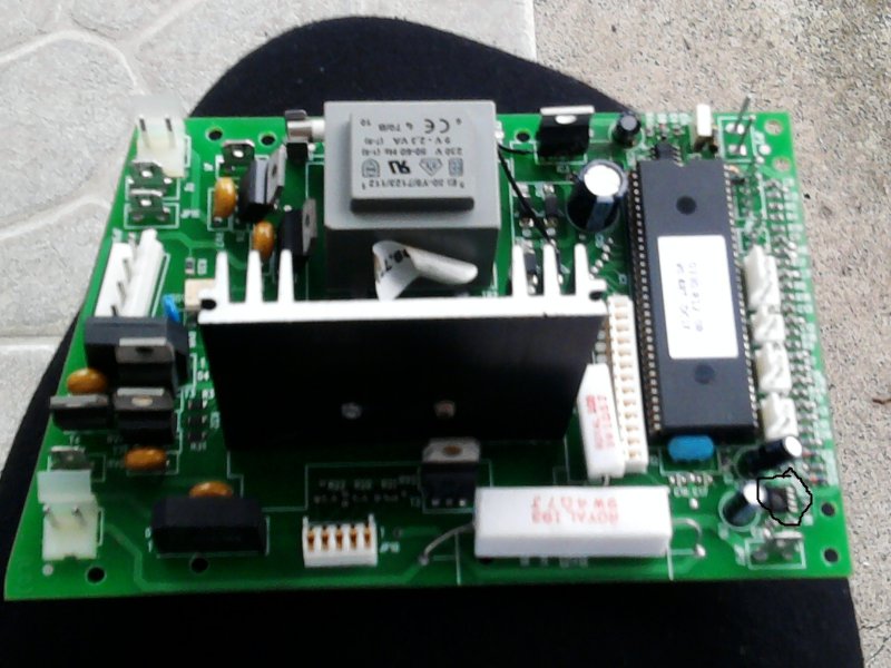

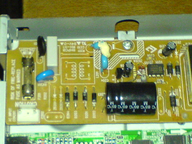

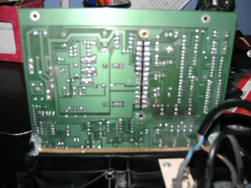

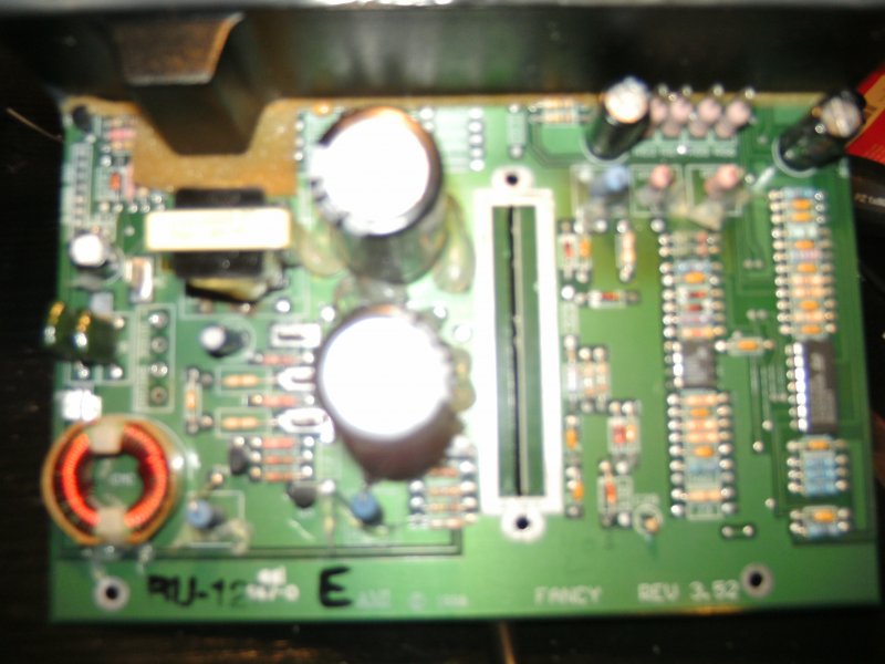

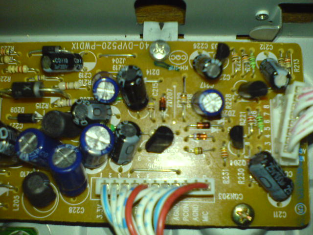

(#) makrodom válasza Ricsi89 hozzászólására (») Szept 4, 2010 /
Na megvannak a képek!
Remélem segít valamit!
Így már lehet valamit sejteni,h mi lehet a gond?
Az első kép távolabbról van és ott a hiányzó szürő helye!
A másik három az egész panel balról jobbra haladva!
(a sorszámuk alapján,mert ahogy látom nem olyan sorrendbe teszi be a képeket, ahogy én kiválogattam)
üdv!
(#) kadarist válasza makrodom hozzászólására (») Szept 4, 2010 /
Kösd össze a képen bejelölt 1-2 és 3-4 pontokat. Ezzel kiiktattad a szűrőt. A tápegységnek szűrő nélkül is működnie kell.
(#) Ricsi89 válasza makrodom hozzászólására (») Szept 4, 2010 /
Esetleg ellenállásmérővel rámérhetnél a 2-es, 3-as pontra, hogy nincs-e zárlat, vagy nagyon kicsi ellenállás. Az ott lévő 4 diódát is ki lehetne mérni, hogy jók-e.

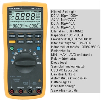

(#) mikulamotor hozzászólása Szept 4, 2010 /
Sziasztok! Vettem egy Maxwell mx 25507-multimétert, segítségre lenne szükségem egyenáramban Hz-t nem tudok mérni (négyszög jelgenerátoron) Ha valaki tudna használatiutasitást vagy el tudná mondani a beállítást azt meg köszönném Előre is köszönöm

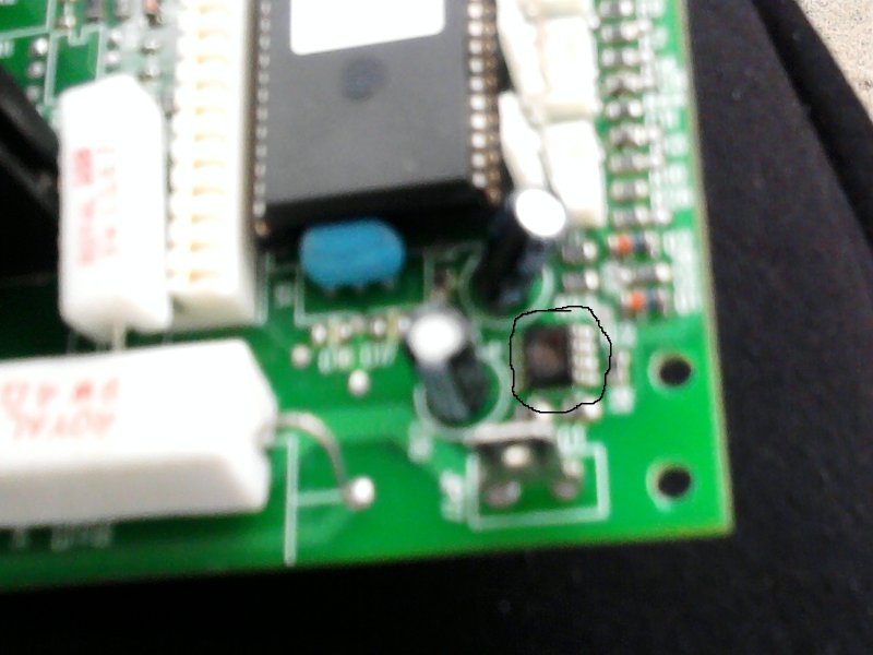

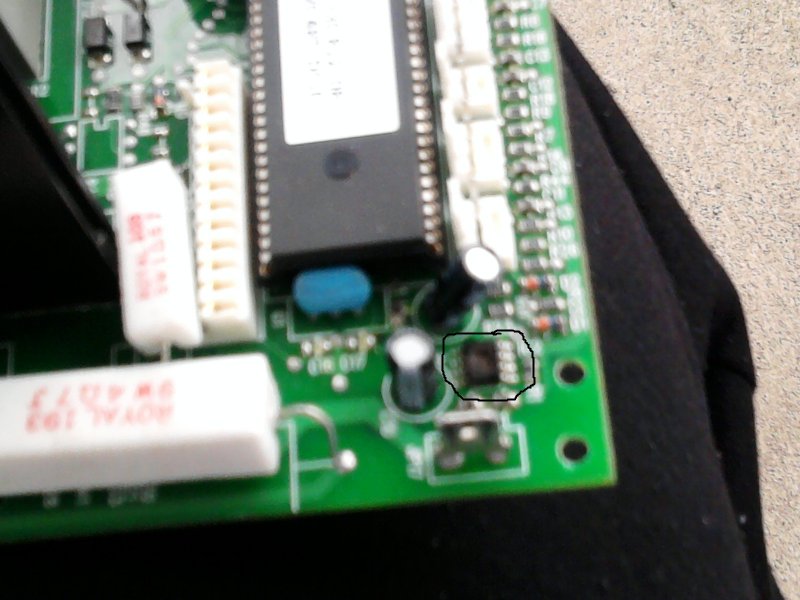

(#) fakóló hozzászólása Szept 5, 2010 /
Sziasztok! Remélem tud segíteni valaki, hogy a képen bekarikázott alkatrész mi lehet. Ez egy siemens tc55002 kávégép paneljéről való, amelynek a kazánja zárlatos lett. A panelon R23 van mellé írva.
(#) mammut válasza fakóló hozzászólására (») Szept 5, 2010 /
Az nem hinném, hogy ellenállás volna.
Vagy soros eprom, vagy egy FET-meghajtó.
Mik vannak ráírva?
(#) fakóló válasza mammut hozzászólására (») Szept 5, 2010 /
Nem tudom, mert a tetejéről a műanyag egy darabja elszállt azon a részen ahol a feliratok voltak. Csak egy töredék maradt 77.....
A 8-ból két láb kondenzátorra van kötve.

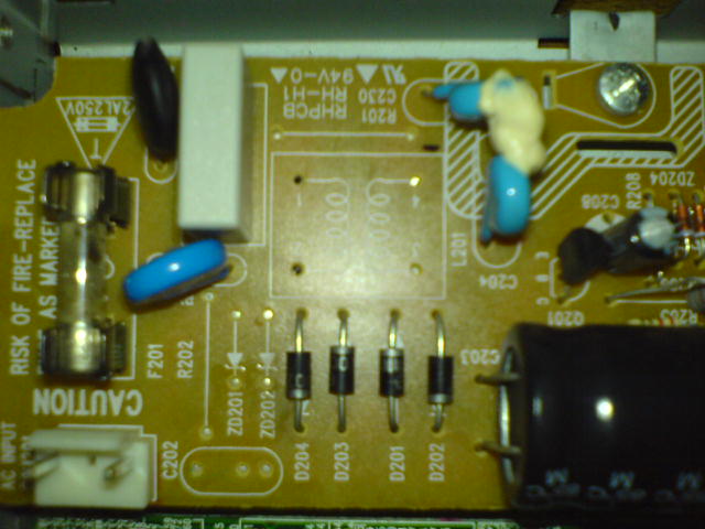

(#) makrodom válasza Ricsi89 hozzászólására (») Szept 5, 2010 /
Megnéztem a 2 és 3 pontot nem zárlatos, sem az 1-4!
Áthidalni nem mertem mivel a diódáknál hibát találtam!
Kiméregettem őket(úgy,h nem cineztem ki őket, nem tudom,h ez gond-e?!)!
3nál Mohm nagyságrendüt mértem egynél viszont 0,04 ohm ellenállást, gondolom akkor ez zárlatos?!
Szóval diódacsere?
üdv!
(#) kadarist válasza makrodom hozzászólására (») Szept 5, 2010 /
Forraszd ki, és mérd meg úgy is. De valószínűleg zárlatos, és akkor cserélni kell. Egy 1N4007 jó lesz helyette. De mintha a biztosíték is ki lenne égve.

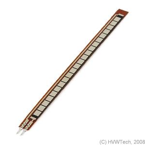

(#) geq hozzászólása Szept 6, 2010 /
Tudna valaki segíteni? Hol lehet kapni flex sensort Magyarországon? Így néz ki:
Előre is köszönöm!
geq
