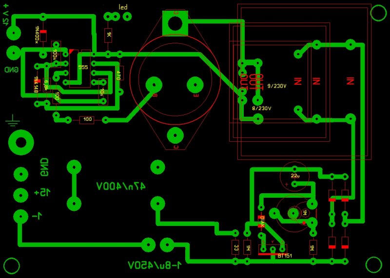

Nekem ismerős,valami hasonlót láttam már,de én inkább 556 ic-re tippelnék,persze mérget nem vennék rá,látni kellene pontosabban.Amit láttam azt vissza is rajzoltam,érdekessége,hogy az autó trafó helyén egy (nem helyesen írom) junoszti TV táp trafója volt beépítve.Mellékelem a rajzot,vesd össze,hátha segít.
(#) dbase válasza erdgab hozzászólására (») Aug 30, 2010 /
Köszönöm a segítséget de nem tudom megnyitni, képként nincs meg, vagy print screenként? Nem használok komoly nyák tervezőket, így nincs is fenn csak az express pcb, az meg nem nyitja meg.
Az biztos 12ból 230-at készít majd egyenirányítva kapja a kondi meg triac valószínű.
(#) dizi válasza erdgab hozzászólására (») Aug 30, 2010 /
Sajnos ezt a formátumot én sem tudom megnyitni és még lehet,hogy sokan mások sem szerintem aki tudja mellőzze,sima kép formátum is megfelel itt.
Amúgy szerintem is 556-l van építve az egyik fele az impulzust adja a tirisztornak a másik fele pedig az inverter tranzisztorának adja a jelet.

Tessék.
Amúgy ingyenes letölthető a viewer:
(#) dbase válasza vicsys hozzászólására (») Aug 31, 2010 /
Köszönöm Vicsys, és Erdgab neked is , teljesen ugyan ez a kapcsolás ez. ez szépen működik a környékünkön.

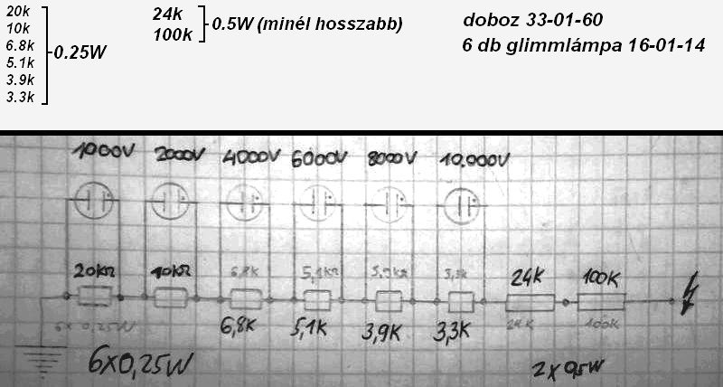

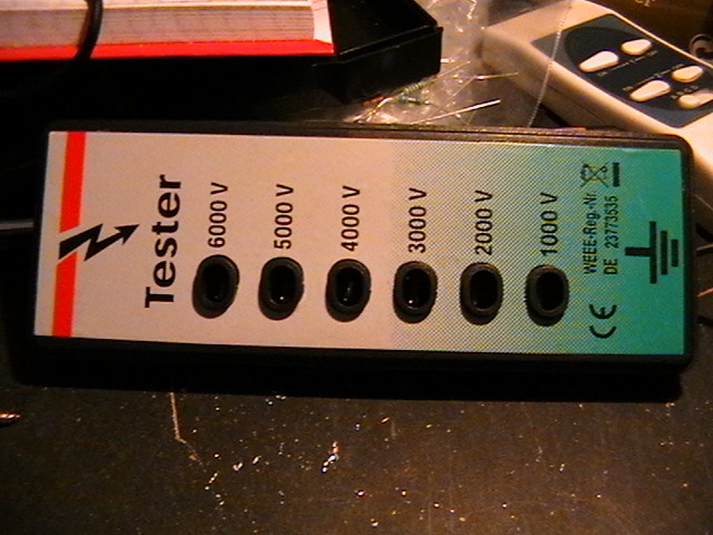

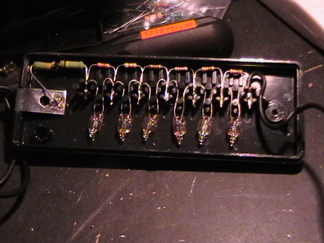

(#) batkamano válasza dizi hozzászólására (») Okt 3, 2010 /
Helló!
Olyan kérdésem lenne,hogy a forumban valahol láttam és le is menetettem ennek a kapcsolásnak a gyári képét,amiben még dobozban van. A másik képen viszont ez a kapcsolás volt.Most tünt fel,h a dobozon a max.érték 6000V-nem mint ezen a rajzon.Vagy ez a kapcsolás nem ehhez a képhez tartozna?
Köszönöm
Attila
(#) dizi válasza batkamano hozzászólására (») Okt 3, 2010 /
Szia ezt a rajzot én tettem fel nekem is volt egy ilyen mérőkém ,de az 10 kv-ig volt kalibrálva igazából én sem értem mitől volt az enyém 10 kv-os miközben ugyan azon értékű ellenállást tartalmaz mint a 6kv-os ez számomra REJTÉLY??
A 24k és a 100 k-s ellent több darabból érdemes össze rakni úgy,hogy a vég összeg 124k ohm legyen erre a szikra átugrás miatt van szükség,hogy nehogy az ellenállás felületén kússzon végig a szikra mert akkor lesz meglepi
